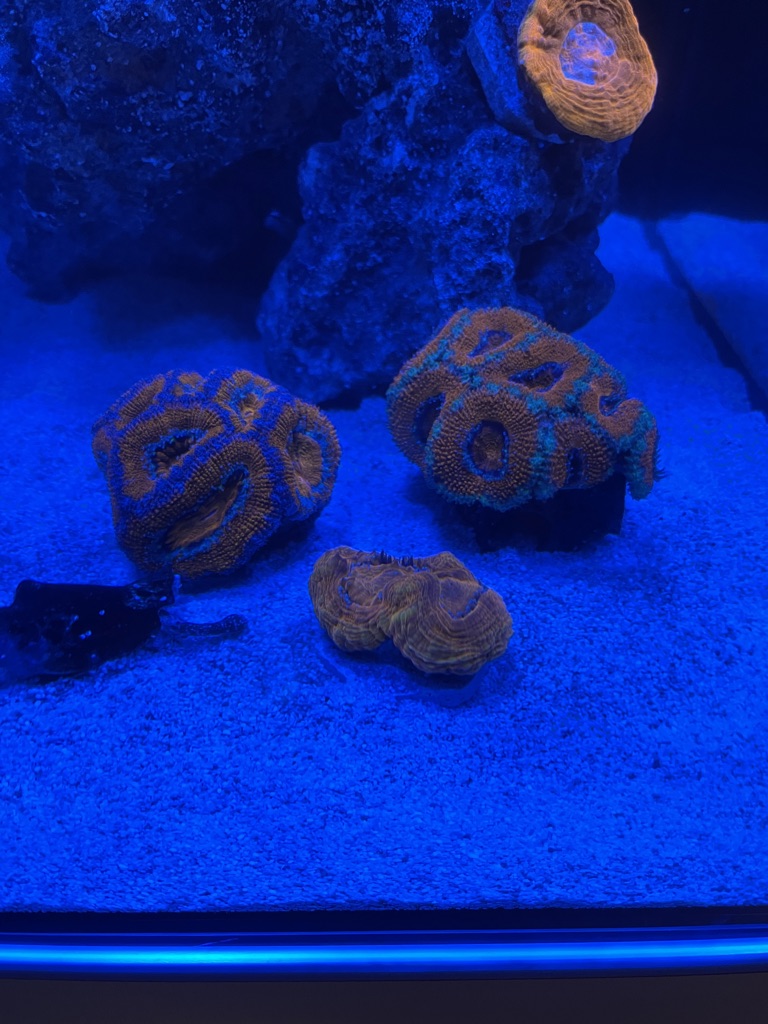

Nächste Woche werde ich dann mit dem Dosieren anfangen. Die Korallen stehen soweit ganz gut meine Acans haben paar Polypen zugelegt,
die Montipora BubbleGum dagegen will aber nicht so richtig, und seit paar Tagen sind paar Köpfe meiner Euphyllia Rasta blas geworden :(
die auch nicht mehr so richtig auf gehen.
Hab die Rasta mal rausgenommen, man sieht wie das Gewebe an den Köpfen zurück gegangen ist, hab sie auch zu sicherheit mit Coral RX gedipt glaube aber da kann man nichts mehr machen :(

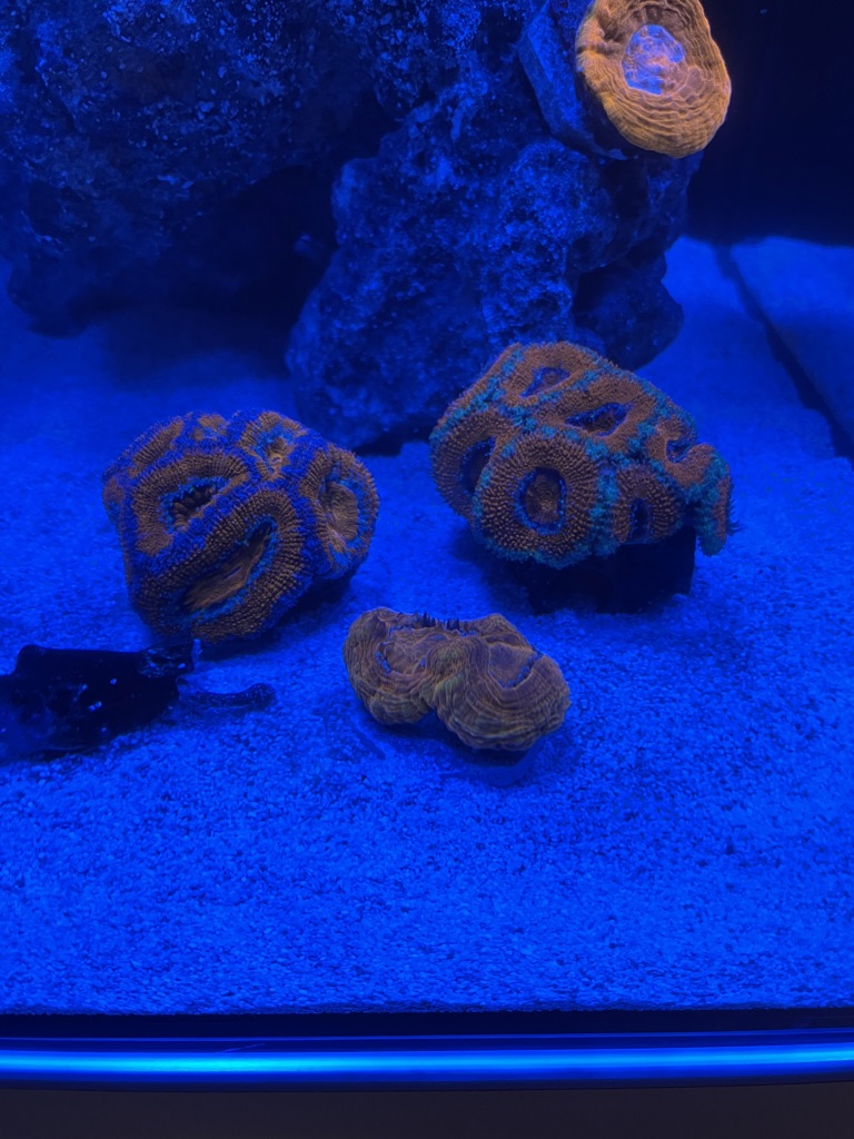

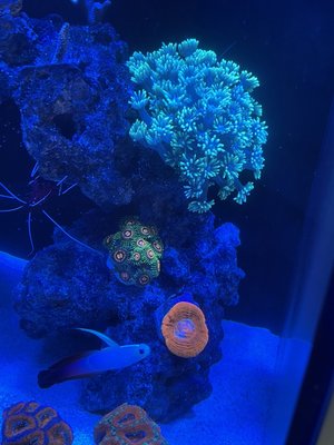

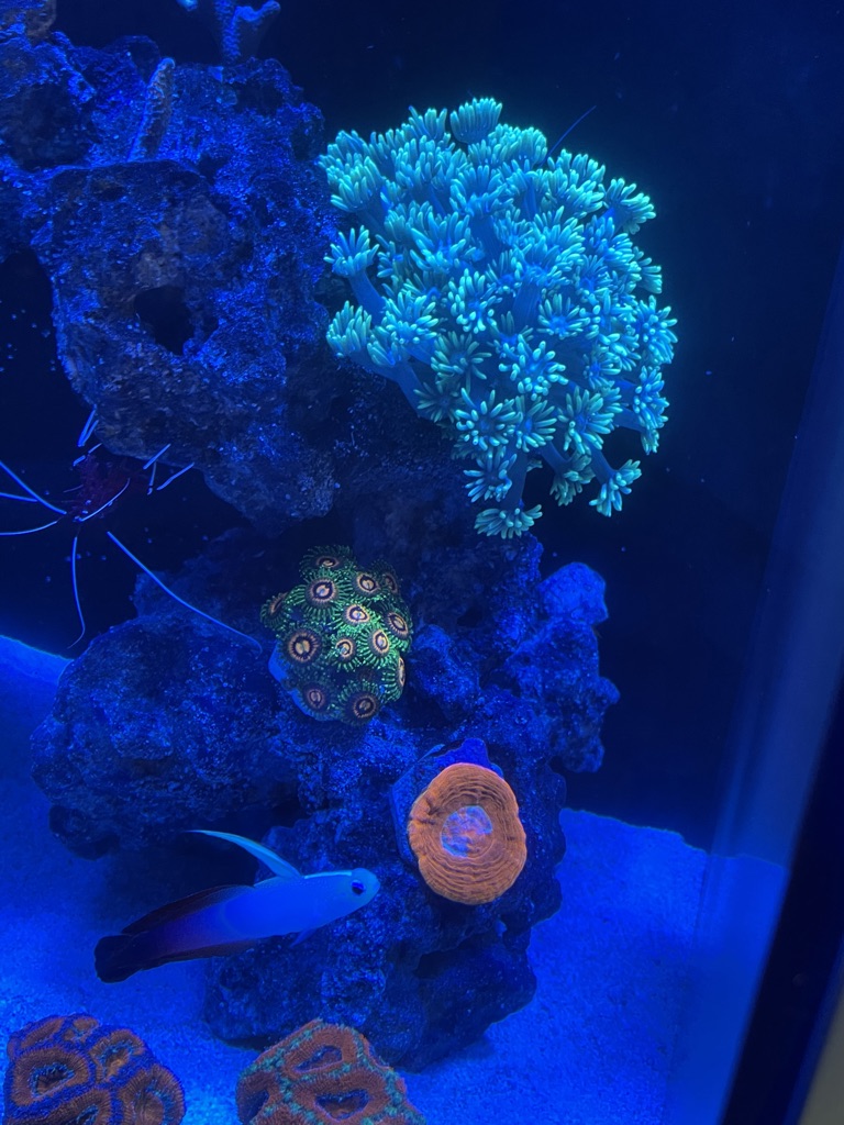

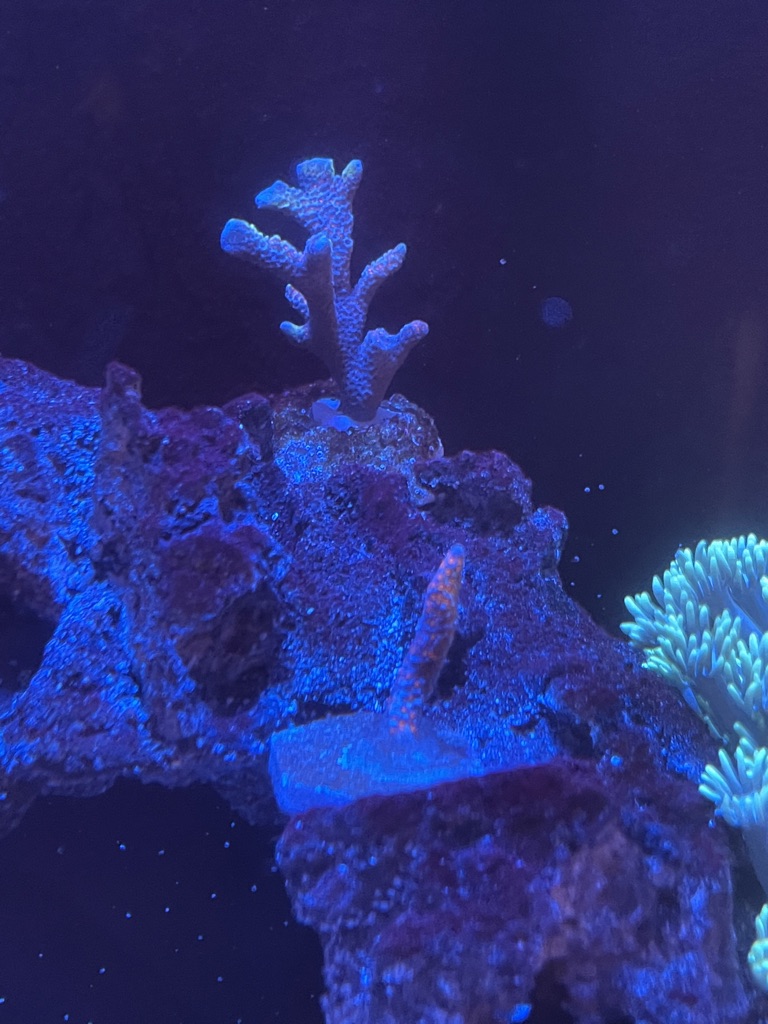

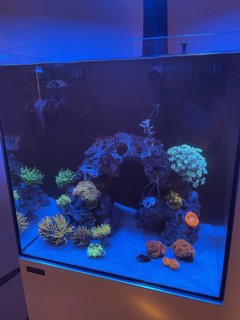

Hier paar Bilder vom Becken

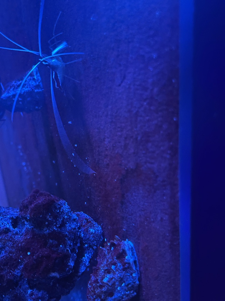

Beitrag von Alex_ »

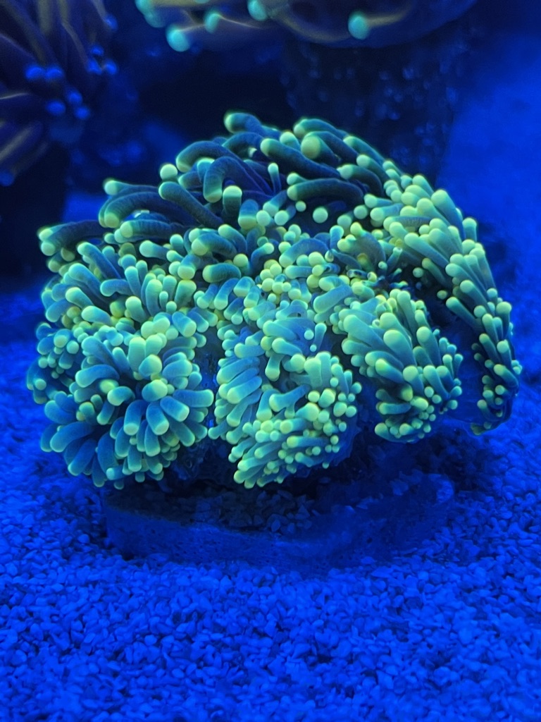

weitere Bilder...

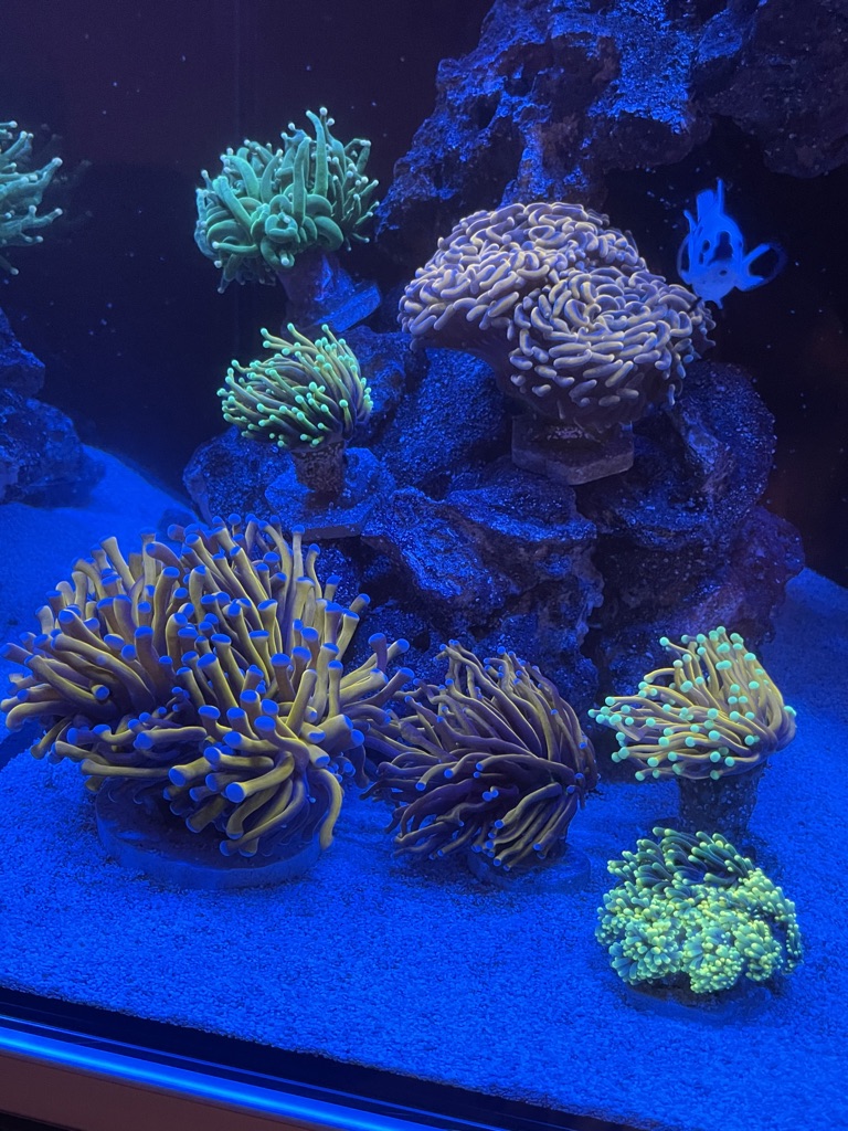

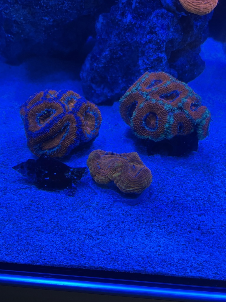

Beitrag von Alex_ »

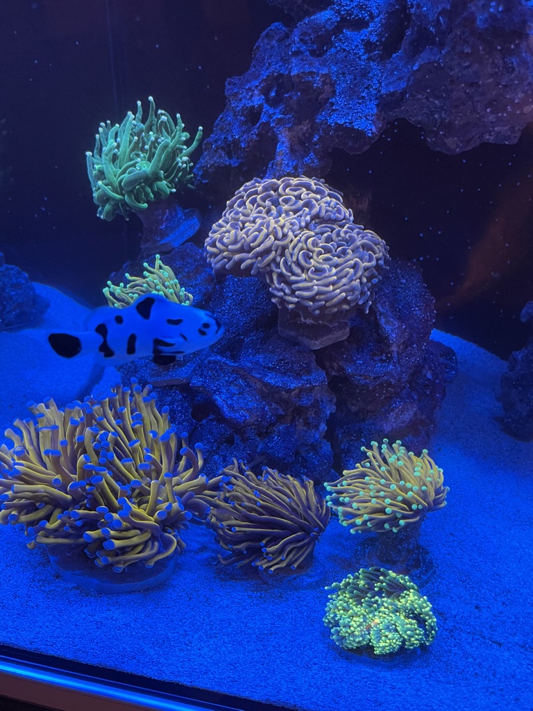

und noch paar

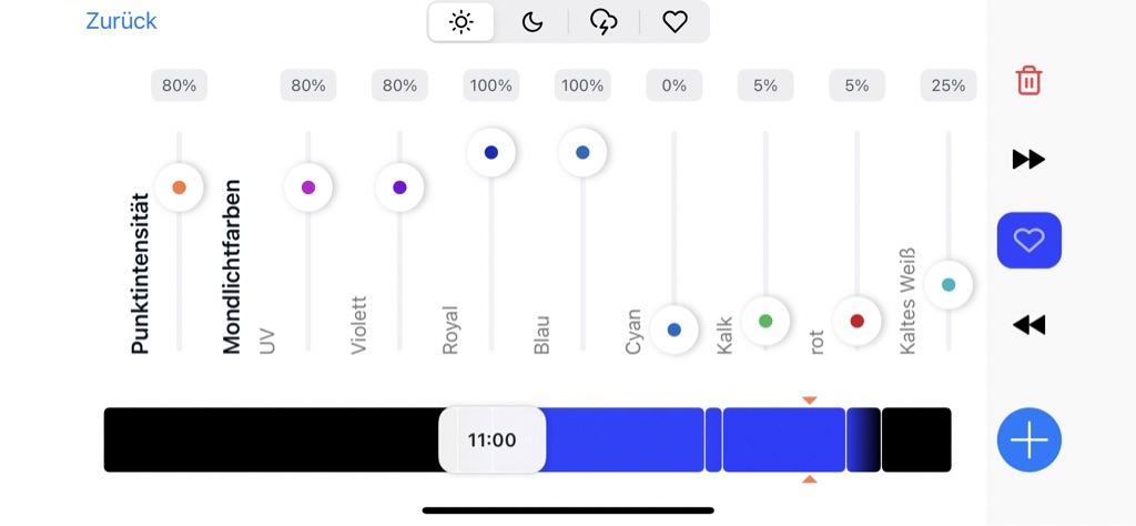

Beitrag von Alex_ »

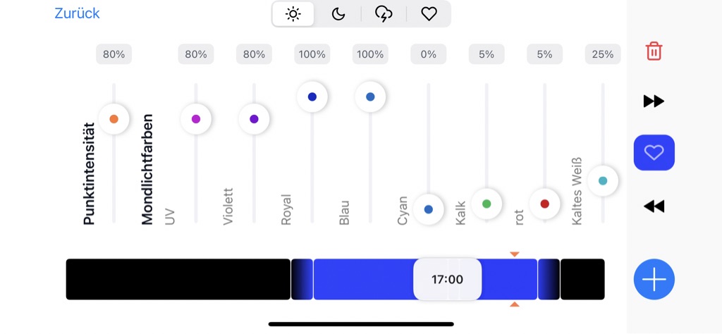

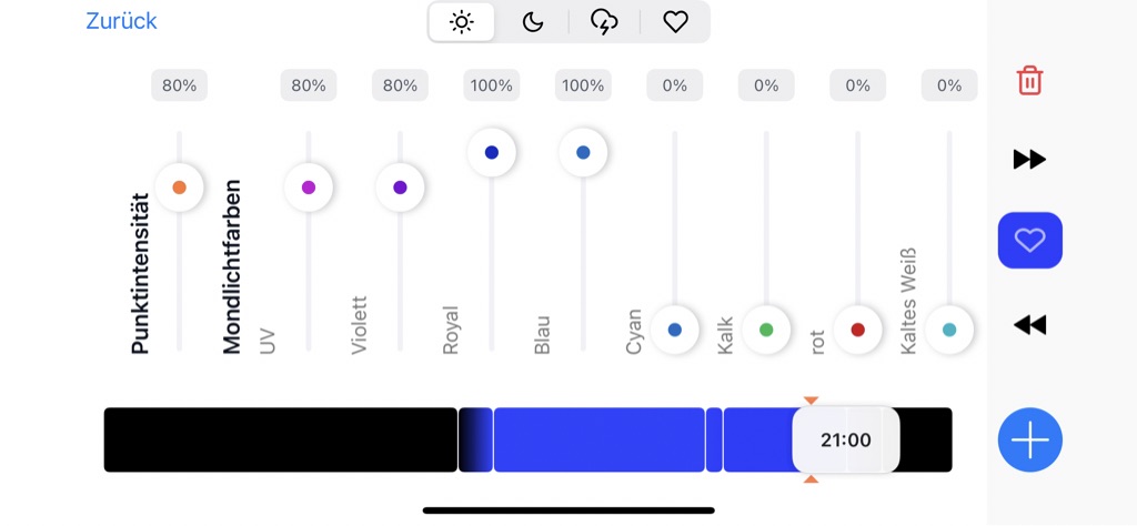

Licht einstellungen
Alex_
Beiträge: 10
Registriert: Freitag 23. April 2021, 09:09
Re: Waterbox Marine X 35.1
Beitrag von Alex_ »

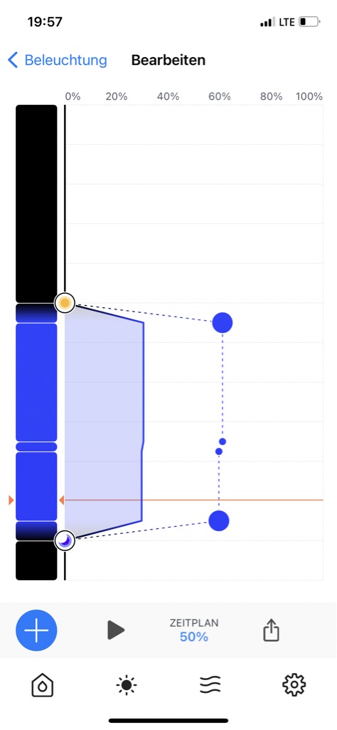

Licht einstellungen
Deine Lampe ist schon zieeeeeemlich blaulastig eingestellt.
Auch wenn es fürs Auge nicht so schön ist, würde ich hier einiges ändern:
Uv würde ich erstmal rausnehmen.
Violett auf max. 50 reduzieren.
Royalblau auf max 80
Weiss dafür hoch auf 90
Blau weiterhin 100
Sonnenaufgang und sonnuntergang auf jeweils 1,5 Stunden ausdehnen. Max. Beleuchtung somit 9 Stunden.
Kh auf 7-7,5 halten.
10 % Wasserwechsel wöchentlich. Neue Analyse im Mai.
Alex_
Beiträge: 10
Beitrag von Alex_ »
Sonnenaufgang und Untergang hab ich bereits auf 1,5 Stunden geändert, UV und violett erstmal um 5% reduziert, und weiß um 5% erhöht.
Werde jede Woche um weitere 5% reduzieren, Weiß erhöhen .
