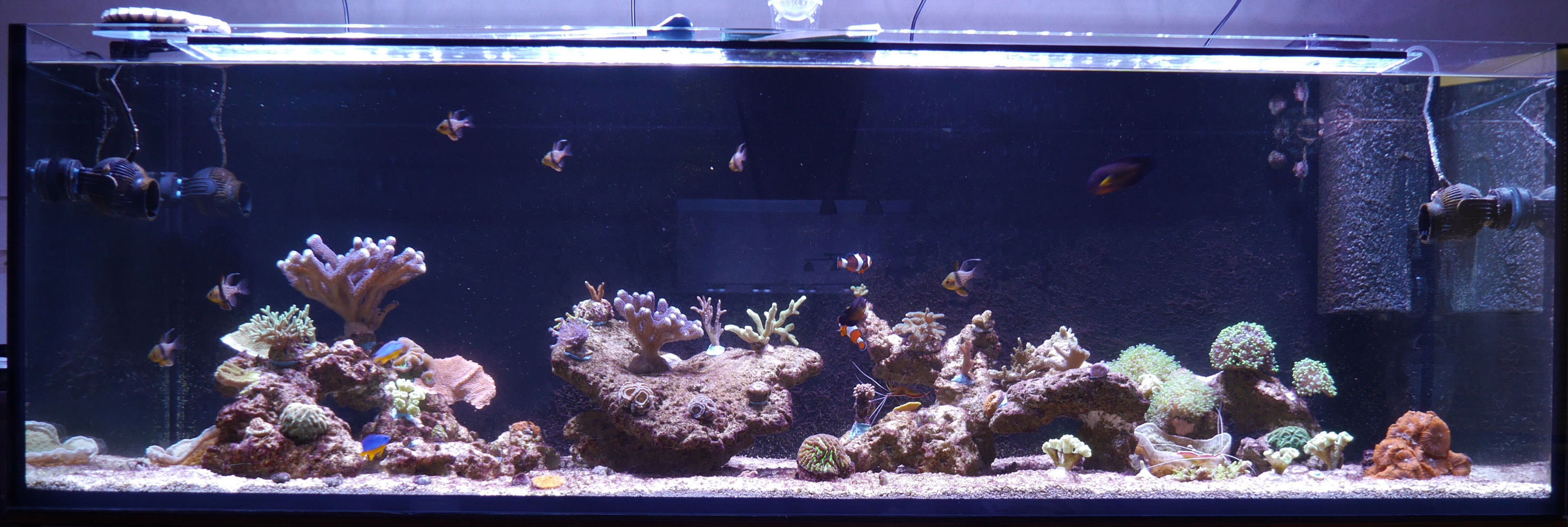

Moin
Knapp 1 1/2 Jahre ein Würfel gehabt von 60cm Kantenlänge.
Neues Becken mit 180x60x55 BxTxH Ende Juni gestartet.
Beleuchtung 4x AI Hydra 32HD, Abschäumer Tunze 9012dc, 2x Strömung Tunze 6095 dc
Riffaufbau Arka my reef rock aus einzelnen Steinen geklebt.

danke für die kurze Beckenvorstellung. Je nachdem, wie alt das Foto ist, würde ich den Korallenbesatz gut weiter aufstocken, da ist noch eine Menge Platz, die besetzt werden will.

Ist in Arbeit
Bei dem riesigen Angebot an Korallen ist es gar nicht so einfach das richtige zusammenzustellen.

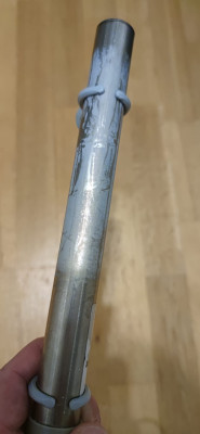

Zinn ist ziemlich hoch
Cyanos machen sich langsam breiter.

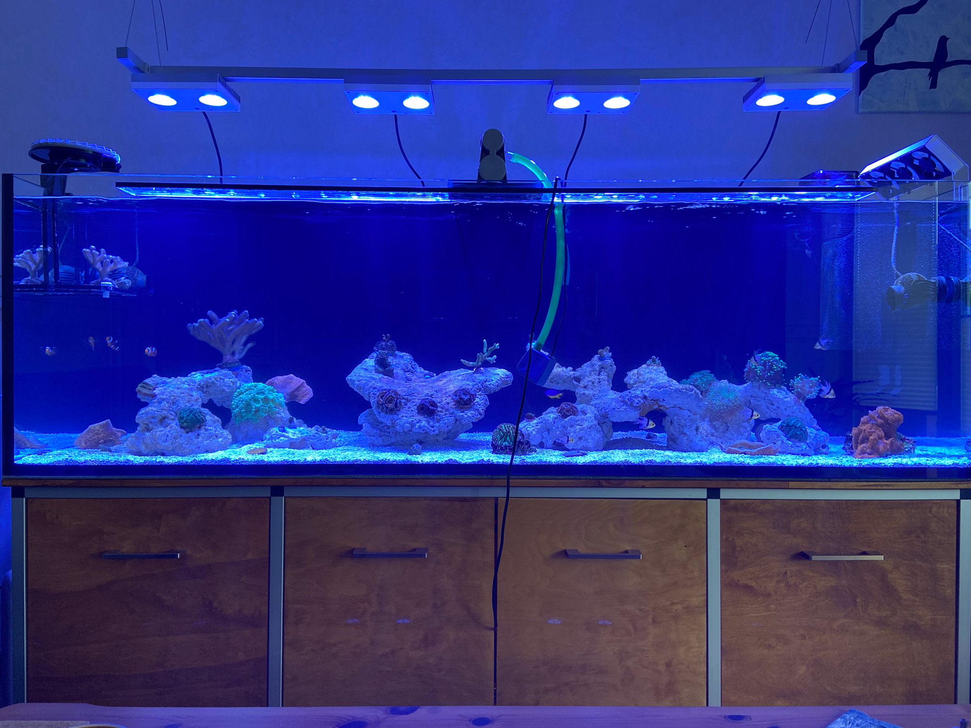

Zinn ist schon heftig, ansonsten sieht das Wasser richtig gut aus von der Zusammensetzung. Aber Zinn ist in einem mega kritischen Bereich. Kannst Du bitte ein aktuelles Foto vom Becken machen und einmal zeigen, damit man das besser in Zusammenhang bringen und beurteilen kann? Das wäre hilfreich.

Moin Jörg
Hab ein aktuelles Foto zugefügt
Die Cyanos sind auf dem Bild nicht sonderlich gut zu erkennen. Noch stören sie eher den Blick ins Becken als dass sie störend für die Korallen sind.
Der Zinngehalt war im August bei ca 50 µg. Durch größere Wasserwechsel habe ich den Gehalt auf 18 µg absenken können, ICP September. Rein rechnerisch ist dies Wert durch die Wasserwechsel wohl auch korrekt. In der letzten ICP empfahl mir Faunamarin den Einsatz von Powerphos, Phos 0,04, dies würde ich allerdings nur im Ausnahmefall tun. Ich würde die nächste ICP abwarten um zu sehen wie stark der Zinngehalt weiter angestiegen ist und dann weiteres Vorgehen entscheiden.
Bleibt noch offen woher dieser hohe Gehalt kommt, die Technik habe ich kontrolliert, es sind keine Beschädigungen zu erkennen.

Hi, ich hatte auch erhöhte Zinn Werte (44 Mikrogramm). Hab aufgehört die TK Artemia zu füttern, stattdessen nur noch Mysis und mein Zinn ist wieder runter. Hab gehört dass es gerne durch Artemia zu Verunreinigungen kommt…
