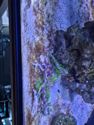

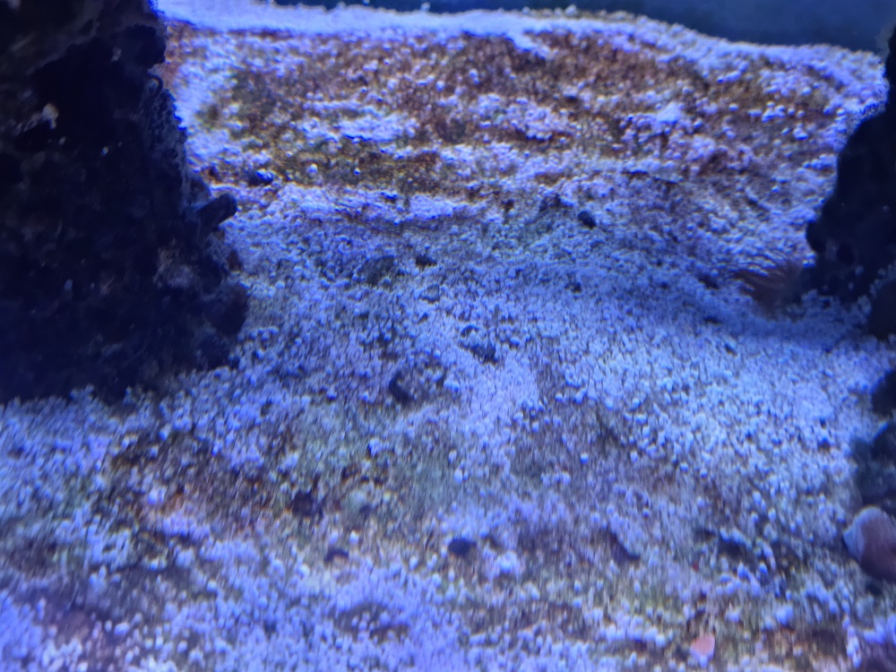

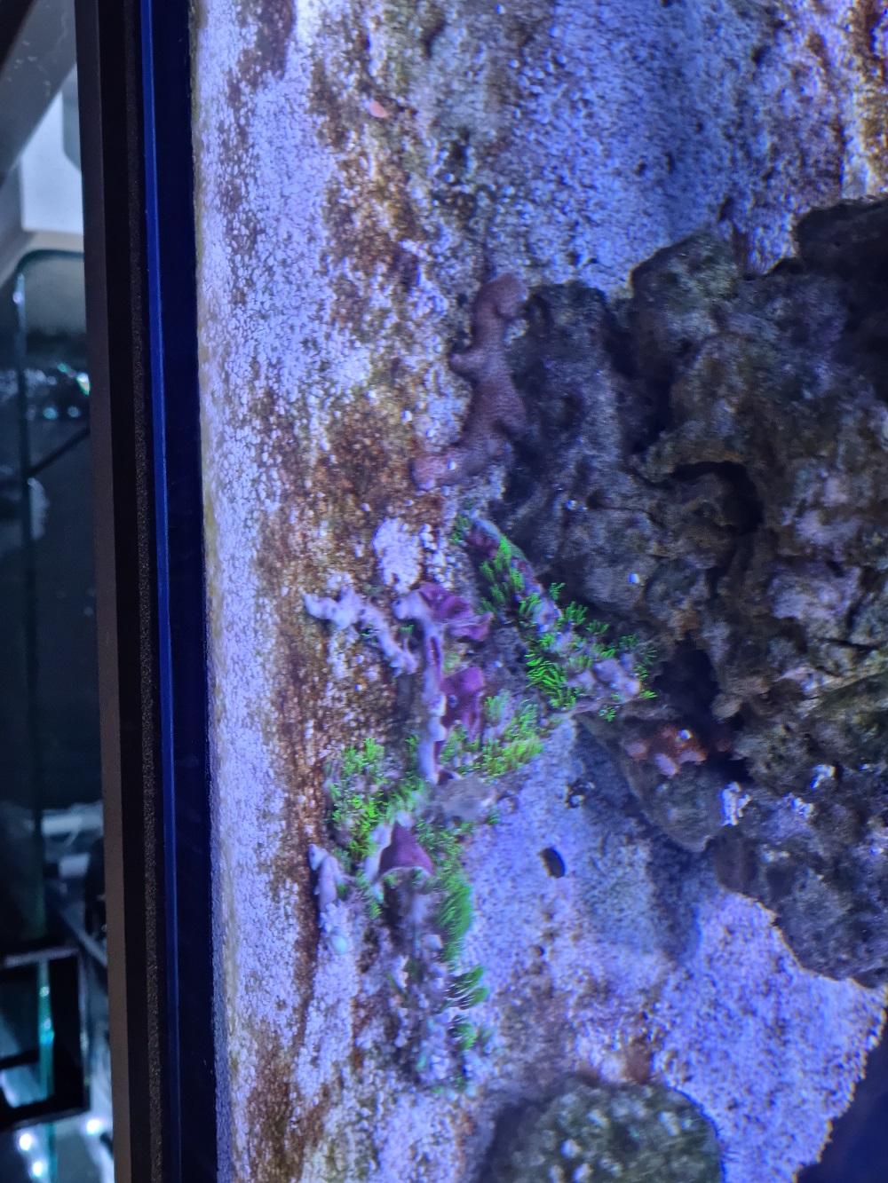

Leider bestehen immer noch Kieselalgen, sollte man die sein lassen oder abmulmen?
Re: Becken nach Umzug auf Sangokai Methode wechseln
Wie schlimm ist es denn? Eigentlich verschwinfen die von selbst, sofern das Ausgangswasser stimmt.
Na, das ist ja nicht schlimm. Welche bodenreiniger hast du drin?

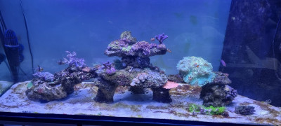

idealerweise würde man hier unter einem Mikroskop schauen, ob es wirklich Kieselalgen sind, kann man auf den Bildern finde ich nicht ganz so gut sehen. Hast Du bitte eine aktuelle gute Gesamtaufnahme vom Becken, damit man die Übersicht hat?

Wichtiger als die Kieselalgen sind vor allem, wie es den Korallen und den Tieren geht, der Rest regelt sich von alleine mit der Zeit, wie Miriam schon schrieb.

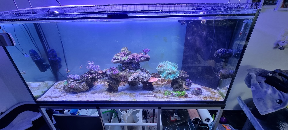

wie gesagt, kannst Du bitte eine aktuelle neue Gesamtaufnahme vom Becken zeigen, sonst kann ich keine Beurteilung abgeben. Die Werte in der ICP sind okay, ja, bis auf das, was ich angesprochen hatte mit der zu hohen Salinität und Phosphat. Das BASIS System lässt Du laufen, klar
Hallo hie die Bilder, gruess

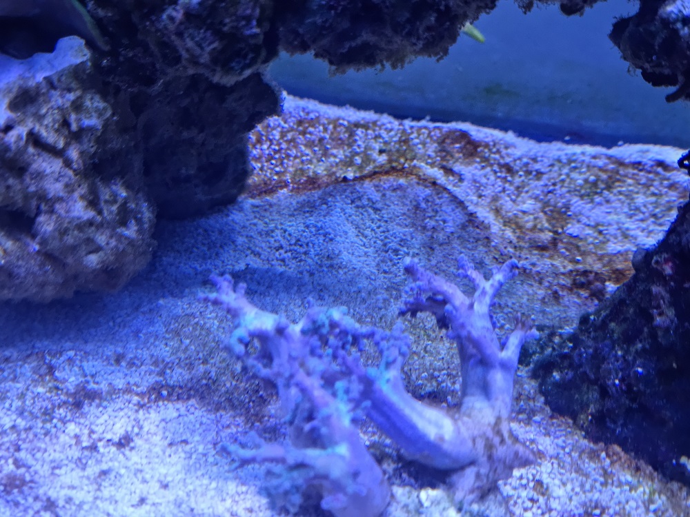

Falls diese Bröckchen da vorne Korallen sind, würde ich diese aus dem Sand raus nehmen. Viele Korallen mögen es nicht im Sand zu stehen.
Ja zur Zeit liegen noch ganz kleine bröckchen von der grünen Scheibenanemone am Boden und das Affenhaar : ( Hatte gestern alle befestigt, leider heute wieder am Boden : (( Werde es heute wieder befestigen. ; ) Gruess
