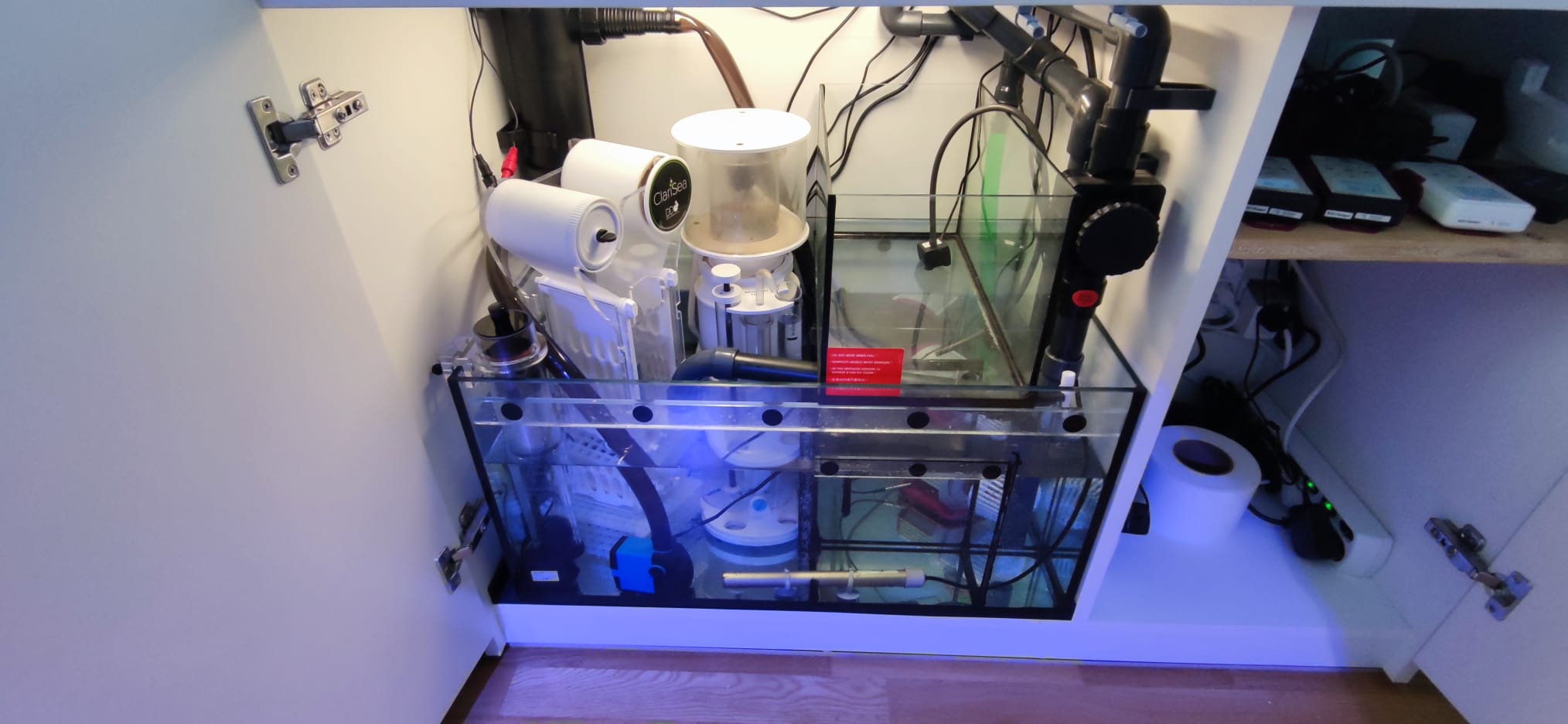

Kurz mal zu meiner Vorhandenen Technik:
Beleuchtung: 2x Radion XR15 G6
Strömung: 2x Jebao MLW30 auf Oceanmotion (die bekomme ich in den nächsten Tagen)
Abschäumer Deltec 1000i
Filterung: Clarisea SK3000
Rückförderpumpe; Jebao MDP5000
Nahfüllanlage 'von D-D
Temperaturregelanlage von Inkbird
Zur Not habe ich noch die Helimax 18W UV und einen Aqua Medic Multireaktor M einsatzbereit im Technikbecken verbaut.
Die 350l sind auch schon mit Salzwasser komplett befüllt und in Betrieb um ein paar Tage zu Cyceln. Wird aber Ende der Woche nochmals komplett leer gemacht. (Möchte nur den ReefBond und die Verrohrung "auswaschen")
Ich denke das ist mal ein ganz guter Plan.
Eine kurze Frage hätte ich noch, finde nur Beleuchtungsvorschläge zur XR15G5, kann ich diese auf die G6 übernehmen?

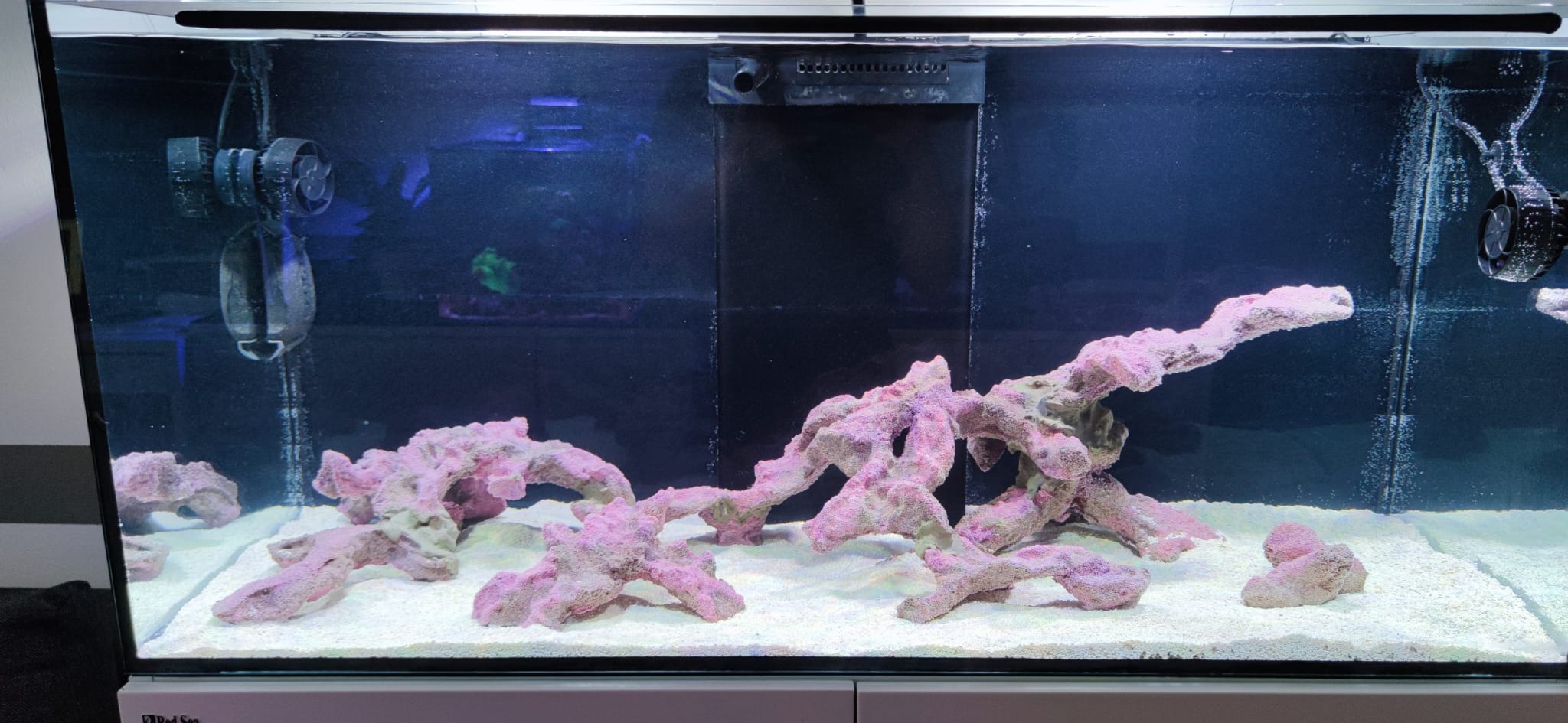

Anbei noch ein paar Bilder meines neuen Beckens.

Vielen Dank, dass Du Dich hier angemeldet hast und für Dein Becken die SANGOKAI Produkte nutzt :-) Freut mich sehr. Soweit grundsätzlich vom Setup sehr gut. Ich hatte schon in einem anderen Beitrag mal geschrieben, dass die Kombination aus Vliesser und Abschäumer in Kombination mit künstlichem und super sauberem Gestein wie dem Eporeef etwas „Overkill“ ist. Das Wasser wird viel zu sauber gehalten und letztlich haben solche Becken nicht selten dann auch eine ganze Weile Nitrit im Becken und entsprechend auch wenig mikrobielle Aktivität. Ich würde den Vliesser erst nach einer gewissen Zeit zuschalten, wenn tatsächlich eine partikuläre Belastung da ist und man es etwas „sauberer“ haben kann. Aber am Anfang ist die kombi wie gesagt nach meiner Erfahrung etwas zu heftig was die Filterleistung angeht.
Die Strudelwürmer oder Turbellarien (Planarien gibt es nur im Süßwasser) die Du hast, ernähren sich i.d.R. von Kieselalgen, achte also darauf, dass Du Silikat so gut wie möglich aus dem Ausgangswasser bekommst. Die Kombination aus Kieselalgen und Cyanobakterien in Zusammenhang mit Silikat ist nicht ganz untypisch. Ich würde die Korallen und alles was Du umsetzt, bis natürlich auf die Fische und Garnelen/Krabben etc. In einem Dip baden, damit Du Dir die Turbellarien (ich vermute mal es sind die rötlich-braunen Convolutriloba) nicht ins neue Becken umsiedelst.
Ansonsten ist es wichtig, zügig mit Korallen zu besetzen und nicht zu stark zu beleuchten. Die G6 kenne ich ehrlich gesagt noch gar nicht, aber von G4 auf G5 konnte man die Einstellungen, die ich empfehle übernehmen. Denke mal, dass sich das LED Konzept jetzt nicht so drastisch geändert hat. Hier also nochmal meine Empfehlungen zur G4/G5(pro):
