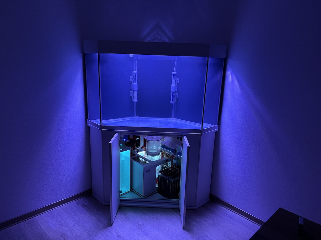

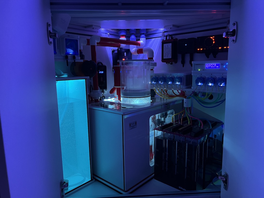

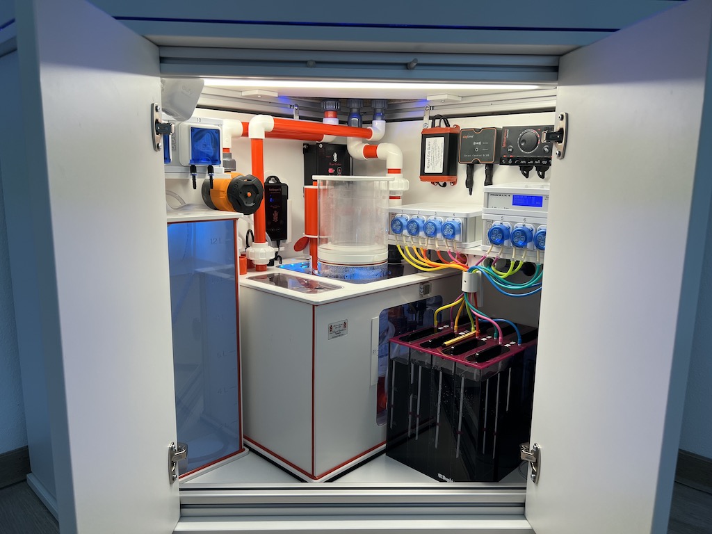

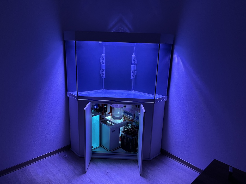

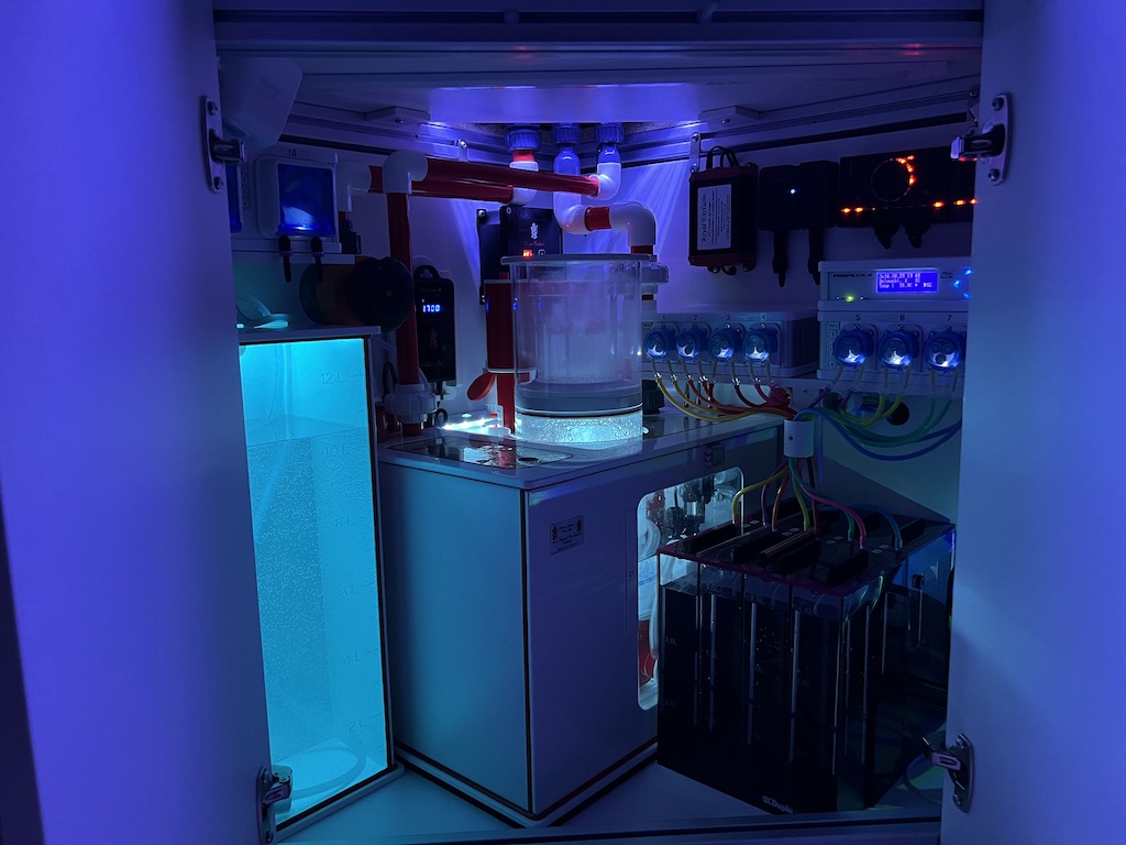

da mein letztes Diskusbecken erst ein Jahr alt war hab ich dann für dieses Becken einen Umbau zu Salzwasser
geplant, Royal Exklusiv hat mich da super unterstützt und mir für das Eckbecken eine massgeschneiderte
Lösung für den Unterschrank gebaut, Teile der Steuerung/Sensoren habe ich vom Diskusbecken übernommen (Profilux)
plus Strömungspumpen von RedSea plus Dosierpumpen/Niveauausgleich von GHL, Beleuchtung ist von Walton/Daytime,
Lüfter von GHL

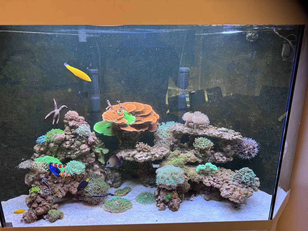

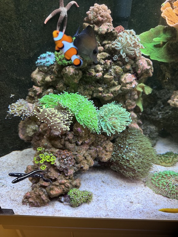

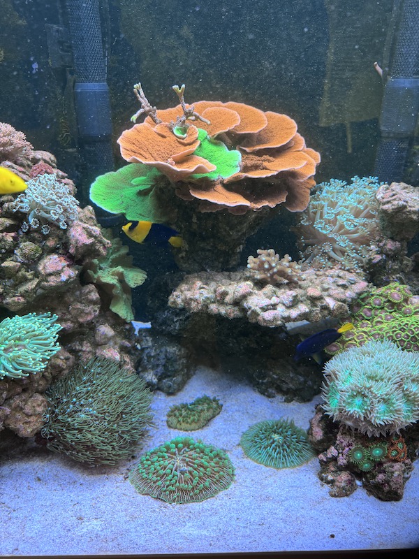

im Anhang mal die letzte ICP, den Anamnesebogen und ein paar Bilder vom Becken
ich würde mich freuen, wenn wir hier gemeinsam die Ursache für mein Problem finden könnten
evtl. seht ihr hier auch Punkte die ich noch verbessern kann

hier noch ein paar Fotos vom Becken vor Start
