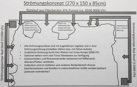

3. Strömung, Gestaltung, Licht
Füge hier mal mein Strömungskonzept und Gestaltungsübersicht bei. Beleuchtung besteht derzeit noch aus T5 (9 x 54 Watt – ATI Aquablue Special und 9 x 54 Watt – ATI Blue Plus – alle Neu) + HQI (2 x 400 Watt – BLV 10.000K – 3 Monate alt)

die Strömung im Becken finde ich nicht optimal!

Was genau an meiner Strömung findest Du nicht optimal? Hänge nochmal aktuelles Foto an.

So wie auf der Zeichnung geht deine Strömung sehr auf die Oberfläche?
oder gehen die Röhre hinter dem Riff nach unten?

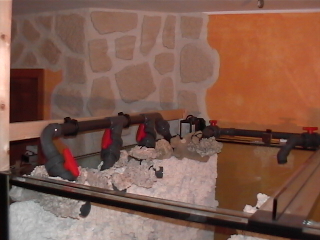

Die Rohrauslässe befinden sich zwar bis auf einen nahe der Oberfläche, sind aber alle variabel ausrichtbar und überwiegend schräg nach unten gerichtet. Ich nutze hier nach Möglichkeit die gesamte Beckenlänge aus. Außerdem saugen die dazugehörigen Pumpen in Bodennähe an und sorgen hierdurch zusätzlich für eine indirekte Strömung. Zusätzlich gibt es noch den OsciMotion und zwei Tunze Waveboxen.

das kann man auf Bildern schlecht erkennen aber hast du in Bodennähe gute Wasserbewegung??
Wieviel Leistung bringt den die Rückförderpumpe oben noch raus?
Ich liebe es halt wenn die Strömung abwechslungsreich ist,also mit Steuerbaren Pumpen.
Ich hätte bei dieser Beckengröße mit 2 St.Abyzz A200 gearbeitet und die Ausströmung der Pumpen ungefähr auf halber Beckenhöhe gelassen.
Kannst ja mal ein kleines Video machen,vielleicht erkennt man da mehr.
