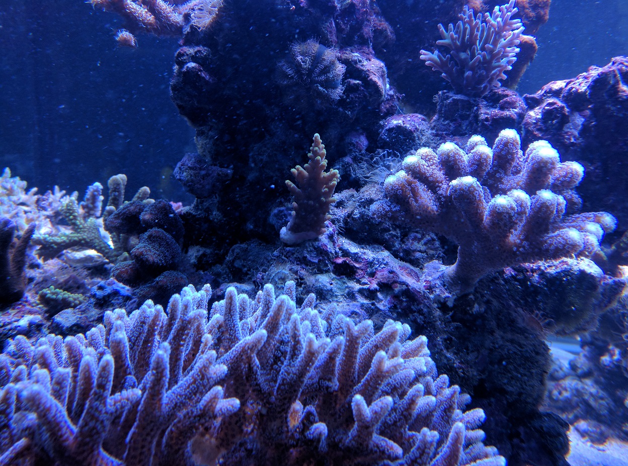

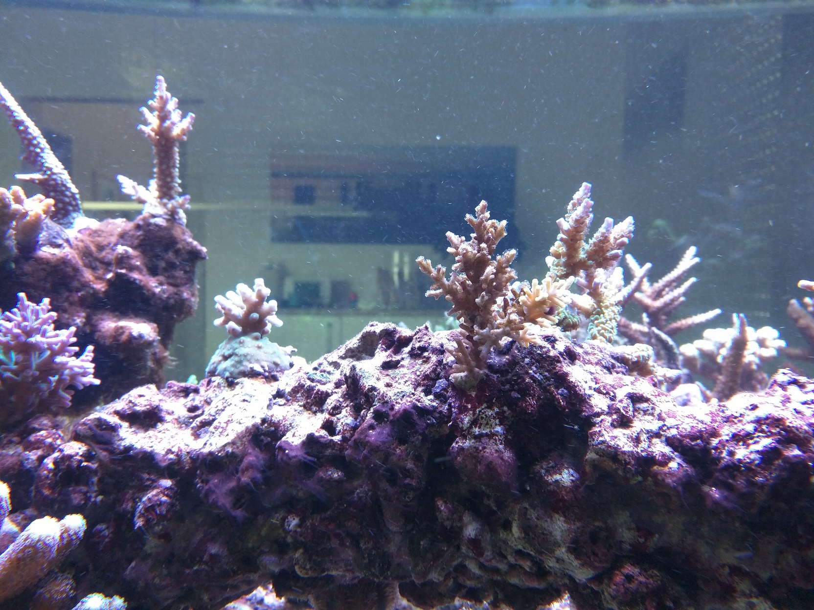

Hier nochmal Bilder von ein paar Korallen die weiß werden.

das sind alles verschiedene Ursachen, die gemnifera zeigt durch das lokale Ausbleichen (da ist ja Gewebe noch da, nur ohne Zooxanthellen) Strahlungsstress an (typischer LED "Schatten"), die weiße Stelle in der abrotanoides kann ich nicht genau erkenne, der Gewebeverlust an dem Ableger kann gut und gerne auch durch Nesselgifte der anliegenden Glasrosen sein.
Also grundsätzlich am Wasser denke ich liegt es nicht unbedingt, aber Thema Licht ist vermutlich relevant, die Glasrosenplage und dann ggf. die Stickstoffverfügbarkeit. Aber alle drei gezeigten Bilder zeigen andere Ursachen an, das ist nichts vergleichbares.

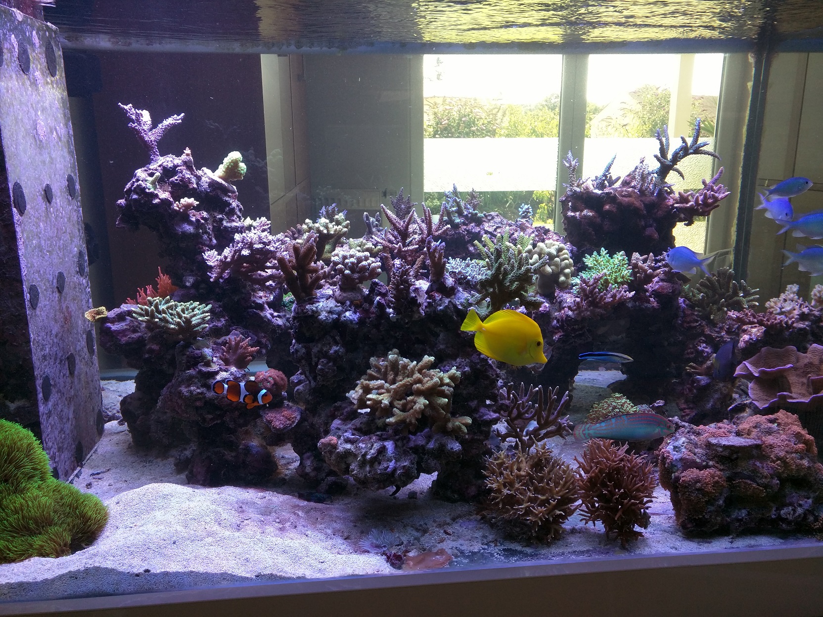

nach einiger Zeit möchte ich mal wieder ein Update einstellen.
Das Becken entwickelt sich weiterhin prächtig und ich bin bis auf ein paar Ausnahmen sehr zufrieden.
Es gab einige kleine Veränderungen an der Technik. Die Strömung wurde etwas abgeändert.
Auf der linken Seite wurde die Pumpe ersetzt und gegen eine Hydro Wizard ECM 42 getauscht. Da ich mit der Pumpe sehr zufrieden bin, wird denke ich die rechte Pumpe auch noch getauscht werden.
Desweiteren wurden 2 zusätzliche Leuchtbalken rechts und links montiert um die Ausleuchtung etwas zu verbessern.
Die Glasrosen werden auch immer weniger, wobei es bei einer solch massiven Plage denke ich noch ein bisschen dauern wird, bis wirklich alle verschwunden sind. Evtl. werden doch noch Berghias zur Unterstützung dazu gesetzt.
Leider habe ich immer noch das Problem, dass manche Korallen einfach ihr Gewebe abwerfen.
Ich hatte zur Sicherheit im Juli nochmals eine Analyse machen lassen, wobei auch hier nichts auffälliges zu finden war. Ich stelle sie aber der Vollständigkeit halber hier mit rein.
Nitrat habe ich zur Sicherheit ebenfalls gemessen.
Der Gilbers-Test sagt No3 liegt bei 1mg/l.
No2 habe ich nicht gemessen.
Vielleicht habt ihr ja noch ein paar Denkanstöße woran es liegen könnte.
Schöne Grüße
Denis

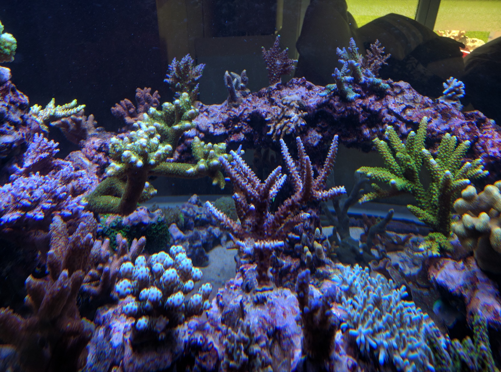

und noch die Analyse sowie ein Bild der Carduus die im gegensatz zu den anderen beiden (wo es langsam abfällt) innerhalb von 12 Std. 90% ihres Gewebes abgeworfen hat

Hi Denis,
Bei der oberen blauen Acropora würde ich auf einen Gewebeverlust aufgrund von Verbrennung seitens der LED tippen.
Bei einen so geringen NO3 Gehalt solltest du unbedingt auch Nitrit messen da dieser die NO3 Messung verfälscht!
Wenn Nitrit nachweisbar ist liegt es nahe das du gar kein NO3 im Wasser hast und die anderen Gewebeverluste durch eine Sticktofflimitierung ausgelöst sind.
Ohne deine PO4 wert zu kennen vermute ich mal das dieser leicht erhöht ist?
Wenn dies der Fall ist deutet das auch auf eine Stickstofflimitierung hin da damit auch die Prozesse auf Phosphorebene verlangsamt werden und dieser sich anreichert.
Man sollte immer NO3/NO2 und PO4 zusammen beurteilen und messen...gerade wenn man einseitig Stickstoff oder Phosphat dosiert um eine Limitierung auf der anderen Seite zu verhindern.
Außer das deine Salinität und Bor erhöht ist sieht dein Wasser nicht weiter auffällig aus.
Vielleicht könntest du noch die Strömung an den Betroffenen Korallen kontrollieren.
Bei geringen Nährstoffen ist es wichtig das diese auch gezielt in Form von guter Strömung der Koralle zugeführt werden.

Hallo Christian,
Po4 liegt nahezu unverändert bei 0,04, gemessen mit Red Sea. (wurde in der Analyse ja auch mit gemessen und sollte somit stimmen)
Dann werde ich heute Abend gleich noch Nitrit messen.
Salinität wurde bereits wieder reduziert.
Diese vermutung hatte ich bei der blauen auch erst. Allerdings ist Sie dort schon über ein halbes Jahr und hat diese Erscheinung erst seit einer Woche. Werde aber mal die LEDs runter drehen. Blau ist sowieso schon deutlich reduziert. Werde auch mal das Beleuchtungsprofil rein stellen.
Strömung kommt meiner Meinung nach bei beiden genug an. Kann auch hier mal ein Video zu machen.

Bei deinen geringen NO3 Gehalt kannst du ruhig mit dem Nutri-complete arbeiten falls du das nicht schon tust.
Eventuell kannst du die Dosierung auch etwas erhöhen und schauen wie dein Becken darauf reagiert.
Ich geh mal davon aus das du die ATI Hybrid hast?!?
Da wird weniger die Lichtfarbe sondern vielmehr die starke Bündelung des Lichts durch die verbauten Reflektoren das Problem sein...sie steht ja auch relativ weit oben unter der LED.
Korallen brauchen schon einen gewissen Zeitraum um sich an neue Gegebenheiten anzupassen...sei es negativ oder positiv.
Da kann es schon sein das die Symptome erst nach einen halben Jahr Auftreten.

Hallo Christian,
ja, es ist eine ATI Hybrid.
Ok dann werde ich die Leistung einfach mal auf 80% runter drehen und heute Abend das Beleuchtungsprofil einstellen.
Allerdings würde das noch nicht erklären, wieso die andere ihr Gewebe abwirft obwohl sie ja ganz fleißig gewachsen ist. Das gleiche bei der Carduus, die ja innerhalb von ein paar Stunden alles abgeworfen hat.
Ich habe einige Zeit lang mal das Complete Dosiert, aber nachdem ich keine wirkliche Veränderung feststellen konnte und die Flasche leer war auch nicht mehr weiter dosiert. Evtl. sollte ich mir nochmal eine Flasche kommen lassen.

Durch die verringerte Beleuchtungsstärke reduzierst du auch den Nährstoffumsatz in deinen Becken.
In einer Mangelsituation wie sie bei dir vorliegen könnte ist das für das gesamte Becken hilfreich.
Wenn der Gewebeverlust nach dem absetzen von dem complete kam ist es schon naheliegend das eine Stickstofflimitierung vorliegt.
Auf jedenfall solltest du schnellst möglichst mit einer Dosierung von Nutri-complete gegensteuern bevor ggf. noch andere Korallen anfangen ihr Gewebe aufzulösen!
Du solltest jetzt versuchen trocken abzuschäumen und die beleuchtungsintensität sowie vielleicht die Dauer um 1 Stunde zu reduzieren damit dein Nährstoffumsatz sinkt und diese somit nicht noch weiter fallen.
Strahlungsstress und Nährstoffmangel ist keine gute Kombination und kann unter Umständen sehr plötzlich auftreten...mit bösen folgen.
