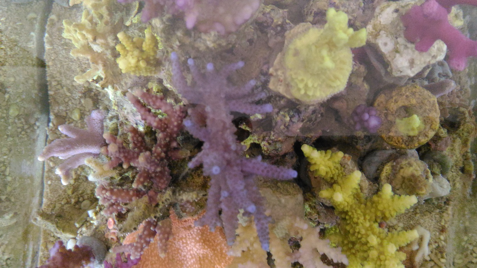

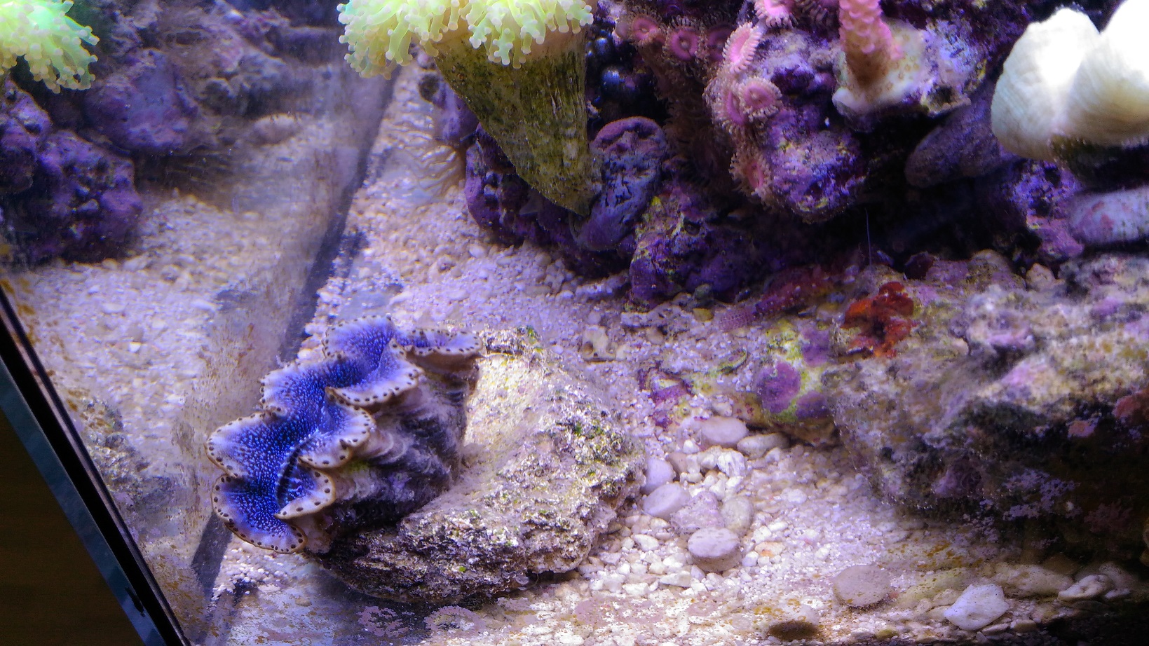

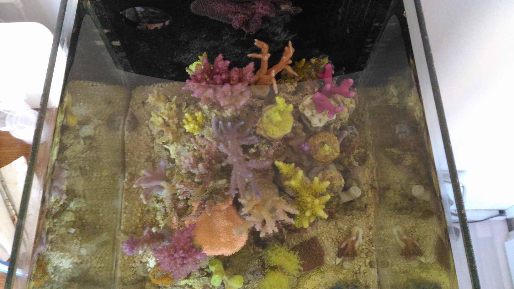

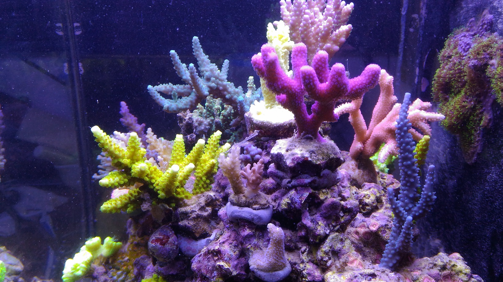

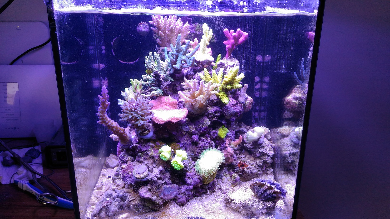

Bilder sind nicht ganz aktuell, ich war grad zu faul zum Fenster putzen. Aktelle Bilder mit Beleuchtung werden aber nachgereicht.

1

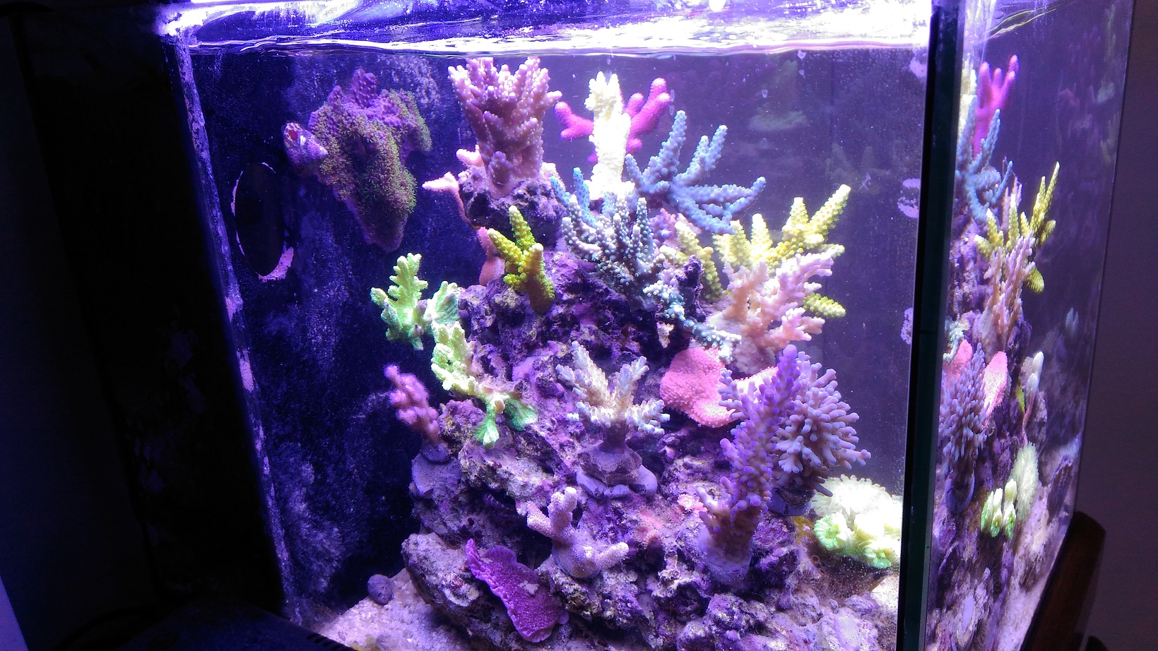

Re: Mein AquaMedic Yasha
Beitrag von Wallace »
2

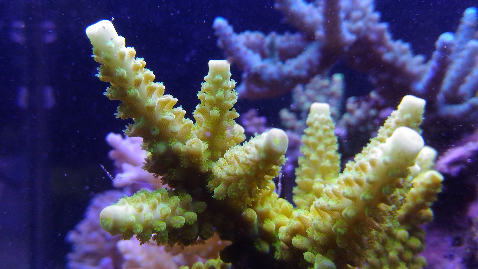

3

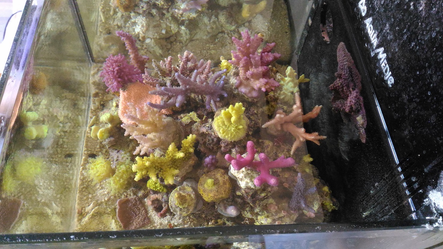

4

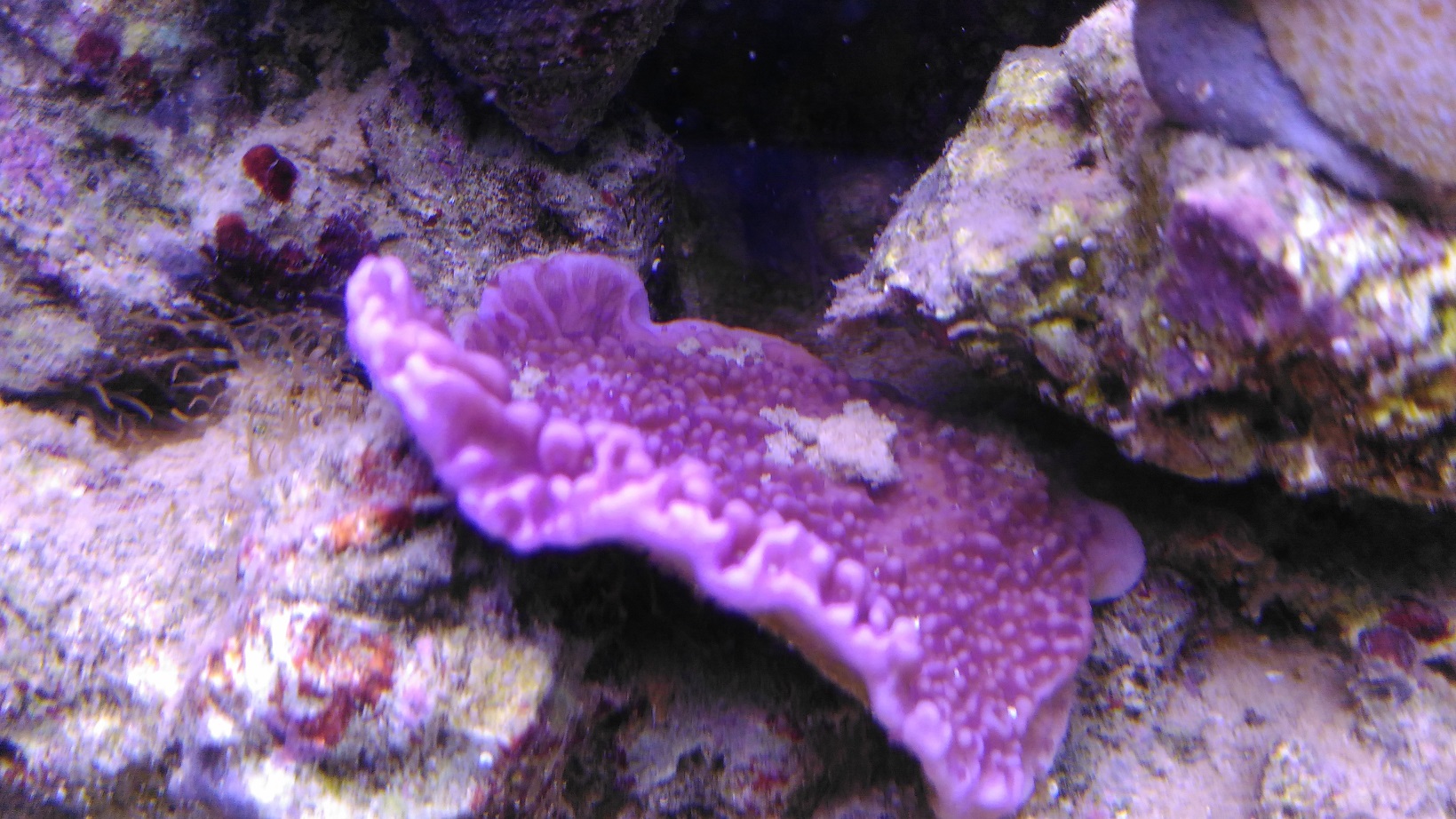

5

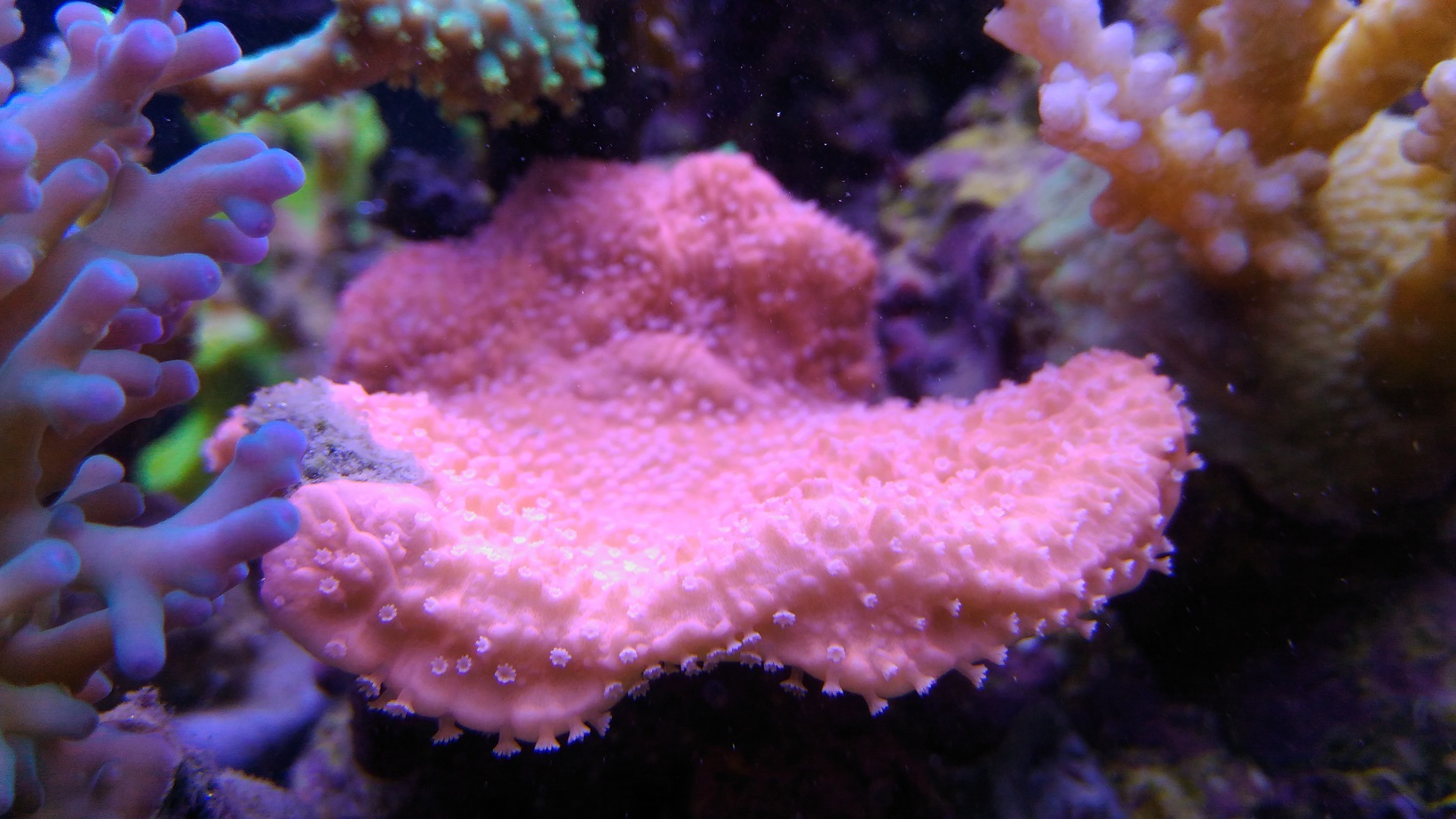

6
