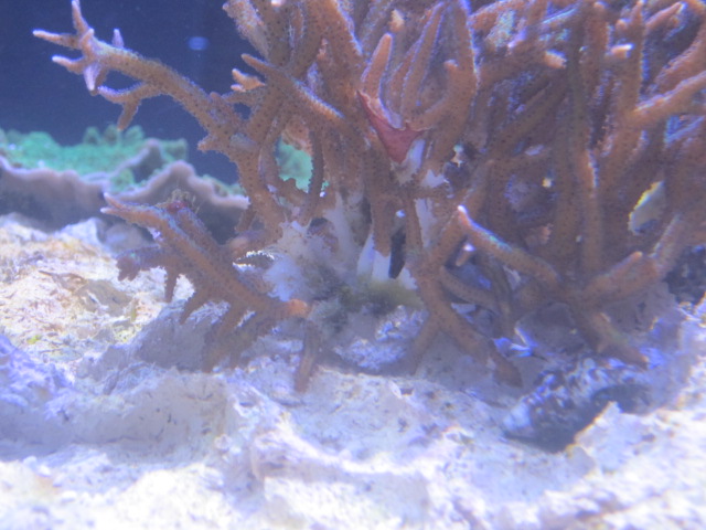

Nun habe ich das Problem, dass meine Korallen drohen ausbleichen, die Wasserwerte scheinen jedoch in Ordnung zu sein. Habe heute aufgrund eines gemessenen (hohen) Nitritgehaltes von 0,6mg/L 120ml Microbe lift Nite-out II dosiert - als Sofortmaßnahme. Ob dies jedoch Ursächlich für mein Korallenproblem ist ? - Kann mir jemand weiterhelfen ? - Bilder betroffener Korallen im Anhang.

geschädigte Koralle 1

geschädigte Koralle 2
geschädigte Koralle 3

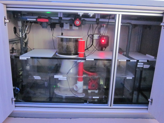

Bild vom Technikbecken

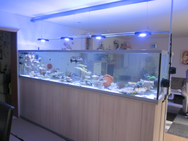

Bild vom Hauptbecken

Hallo Oliver, auf die Schnelle fällt mir folgendes auf:
>> Jod Gehalt viel zu niedrig; dringend erhöhen
>> Salinität zu niedrig
>> Viel zu viel Silkat im Becken; wie bereitest Du dein Nachfüllwasser auf? Welchen Leitwert hat dieses? Wahrscheinlich kommt das Silikat von der Riffkeramik.
>> Acantasthrea unbedingt versetzen
>> welche Einstellung hat deine Ecotech Marine, Radion XR15WproG3 + G4 ?
>> Phosphatadsorber entfernen (falls noch nicht geschehen)
>> Wie schnell sind die kahle Stellen bei den Korallen aufgetreten?

In den letzten Tagen, schleichend.
