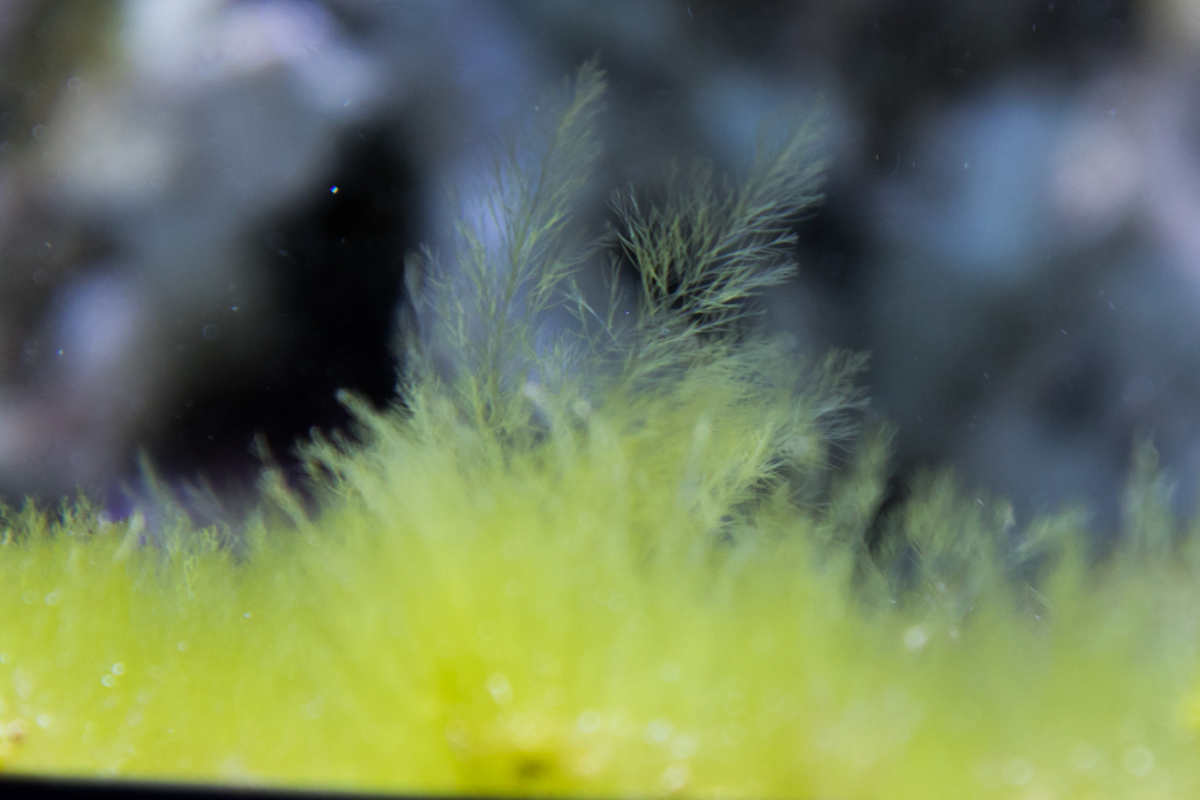

nachdem braune Algen mein Becken überrannt haben und von 20 Tectus erfolgreich vertrieben wurden, haben sich jetzt grüne Fadenalgen breit gemacht.... dachte ich bislang. Heute habe ich dann gesehen, dass die "Fadenalgen" gefiedert sind - ich bin mir fast sicher dass es sich um Bryopsis handelt: Das Problem an der Geschichte ist, dass es nicht einzelne Büschel sind - mein kompletter Aufbau ist damit überzogen, sowie stellenweise der Boden (habe noch keinen Sand drin) und die Seitenscheiben (Rückscheibe habe ich mit dem Schaber gesäubert und einem Schnellfilter die Reste eingesammelt). Etwas Hoffnung machen mir die Tectus, die wenigstens schon geschorene Büschel abfressen und der Seehase, der wirklich ganze Büschel futtert (wenn sie kürzer als vielleicht 1-2cm sind). Selbst der kleine gelbe Hawaiidoc zupft an ihnen. Aber da die Algen quasi überall sind, bin ich grad schon etwas desillusioniert...
Noch jemand eine zündende Idee? Morgen werde ich alle Scheiben abschaben und versuchen die Reste abzusaugen und die Steine mit der Zahnbürste wienern, in der Hoffnung, dass sich die Algenfresser die etwas kürzeren/lichteren Algen schnappen... Letztes Mittel wäre dann Fluconazol? Gibts da schon Langszeiterfahrungen (sind die Bryopsis wirklich dauerhaft weg? Wie vertragen es die Schnecken, Fische, Korallen?).

Das einzige was mir einfällt ist die fressefeinde zu erhöhen, sprich mehr Schnecken, 2. Leihhase etc.
Das fluconazol ist hier ganz gut weggekommen, wenn dir das hilft.
https://www.sangokai.org/forum/viewtopi ... zol#p39273

oh je. Zahnbürstengeschabe hat bei mir nichts gebracht, würde es aber dennoch an Deiner Stelle versuchen. Bei mir kamen sie dort aber immer wieder. Ich hatte letztlich das Glück, dass nur gewisse kleinflächige Stellen betroffen waren, die habe ich kurzerhand mit 2-Komponentenkorallenkleber - also der Knetmasse "zugemauert". Das waren dann Flächen von ca. 10 X 10 cm und kleine Ausläufer. Nach zwei Wochen wieder runter das Zeug und die Bryopsis waren Geschichte. Löst zwar leider nicht Dein Problem hier, ist aber vielleicht ein nützlicher Tipp für andere.

die Bryopsis kann ich noch nicht einschätzen. Ich bin ja noch in der "Einlaufphase"; das Becken steht ja erst seit einem Monat. Muss ich da schon zu drastischen Mitteln greifen, oder kann sich das durch die langsam aufbauende Nährstoffkonkurrenz durch die Korallen und mechanische Entfernung quasi von "selbst" erledigen? Dass die Korallen wachsen ist unbestritten (siehe Bilder), aber noch sind das ja alles kleine "Pimpfe".
Ausserdem habe ich das Problem, dass ich weder NO3 (Ammonium und NO2 sind nicht nachweisbar), noch PO4 mehr nachweisen kann - vermutlich durch den geringen Nährstoffeintrag (habe ja bislang nur 3 Fische und 20 Tectus) und den hohen Verbrauch durch die vielen Algen. Ich dosiere deshalb gerade täglich sowohl Nutri NP-Complete, als auch das P-complex mit je 0,5ml/100l (also 2.5ml pro Tag). Kann ich das so dauerhaft fahren?

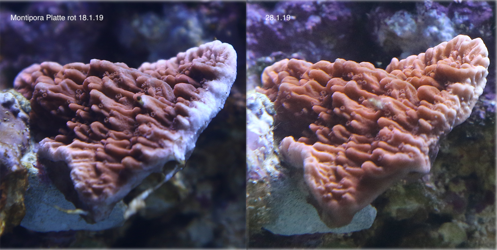

Bei der Monti sieht mal schön, wie sie vor allem am rechten Rand (der Abbruchkante) zugelegt hat.

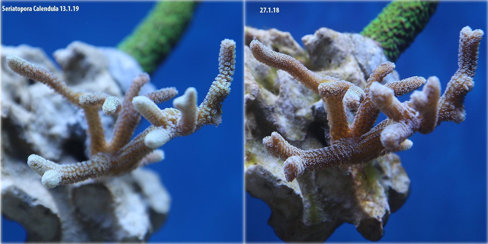

Auch die Seriatopora wächst, an 2 Enden sehe ich wie sich eine Gabelung ausbildet

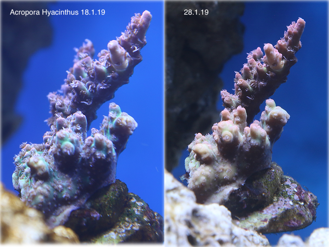

Eines meiner Sorgenkinder - am Anfang war der Fuss eher grün, inzwischen ist er ziemlich verblasst und gelblich? Nährstoffmangel? Muss ich da tätig werden, oder passt das noch?

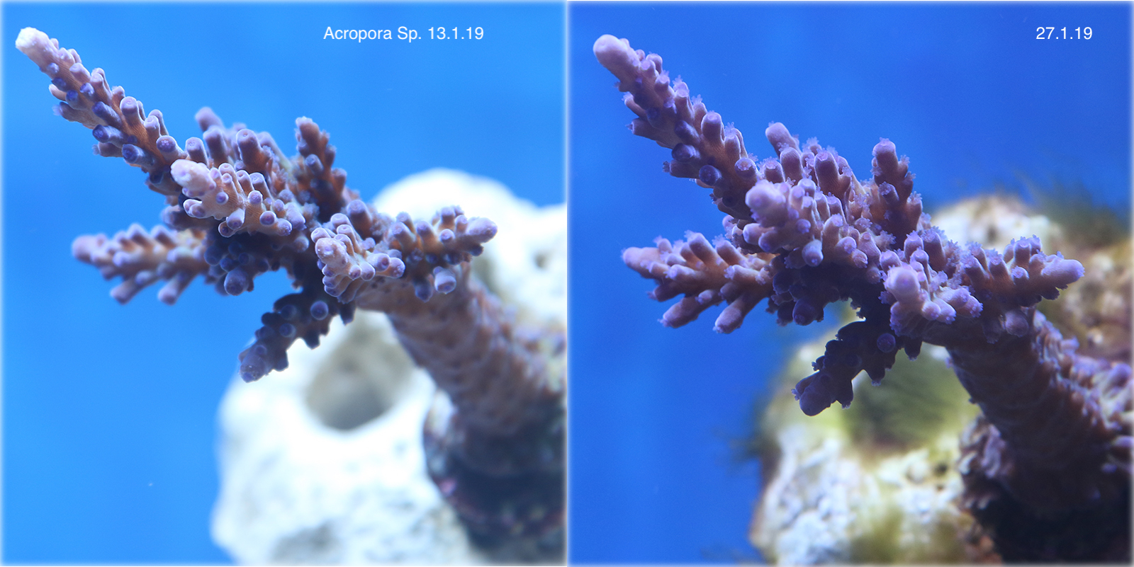

und zum Schluss noch eine Acropora (was ist das genau?). Wachstum sehe ich noch nicht, aber schön die Polypen die sie rausstreckt...

Ich denke nicht. dass die Bryopsis von allein weggehen, wie zB Cyanos. Ich wünsche es Dir und bin sehr gespannt, wie es weitergeht. Blöd ist halt, dass die Dir auch noch die ohnehin geringen Nährstoffwerte verbrauchen.
Ich finde nicht, dass die Hyacinthus schlecht steht. Sie zeigt Polypen. Bei meinen Acroporen kann ich durchgängig beobachten, dass der Basalbereich heller wird, wenn sie da Wachstum zeigen. Bei mir wachsen manche parallel unten und oben und andere verwachsen erstmal gescheit auf dem Substrat, die sind dann dort bei mir auch blasser. Da Du ja ohnehin die Nährstoffwerte pushen willst oder wohl musst, kannst Du ja ohnehin ansonstne nichts tun. Schleimt sie auch ab? Ich habe eine Acropora, die bei sehr geringem PO4 abschleimt, aber vermutlich durch die Verfügbarkeit aufgrund Complex kein Gewebe abwirft. Die Verbindung Abschleimen-Nährstoffmangel habe ich aus anderen Foren, kann ich aber in dem Fall betätigen.

Die Acros sehen gut aus. Und mal ehrlich in 14 Tagen kann man bei neuen Tieren auch nicht ein Meterwachstum erwarten.
Wegen der Algen würde ich mal über einen Hasen nachdenken. Ich denke nicht, dass die von allein wieder verschwinden.

Ich denke die Hyacinthus ist keine Hyacinthus sondern eine Microclados...genauer eine Strawberry Shortcake.
Ansonsten stimme ich meinen Vorrednern zu
