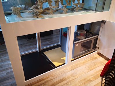

da die Gartenzeit langsam vorbei ist, geht es jetzt beim Aquarium weiter. Aktuell stelle ich die Türen fertig, dann sieht es endlich wie ein Möbelstück aus.
Die Dreambox habe ich bereits im Unterschrank platziert, aber nicht am finalen Platz, sondern nur, dass sie erstmal drin steht und ich die Abtrennungen im Unterschrank besser planen kann.

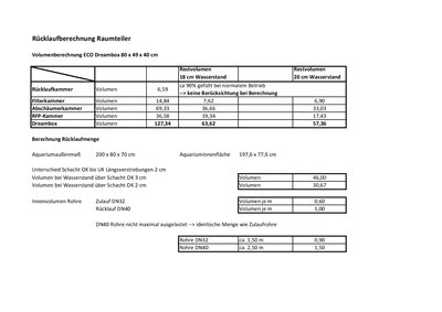

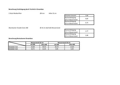

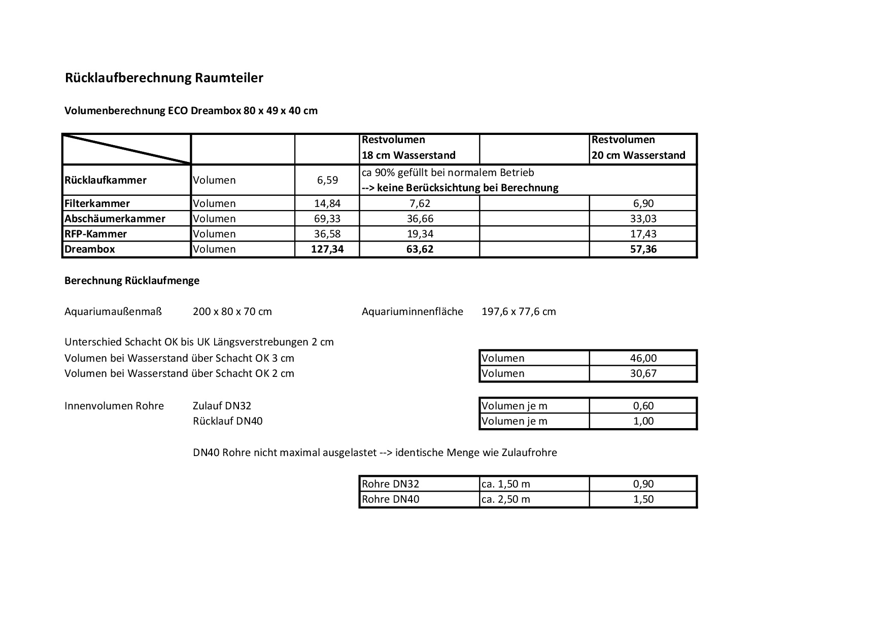

Zudem habe ich mir eine Berechnung erstellt, damit ich sicher sein kann, dass die Dreambox nicht zu klein ist und ausreichend Puffer für die Rücklaufmenge bei einem Stromausfall vorhanden ist.
