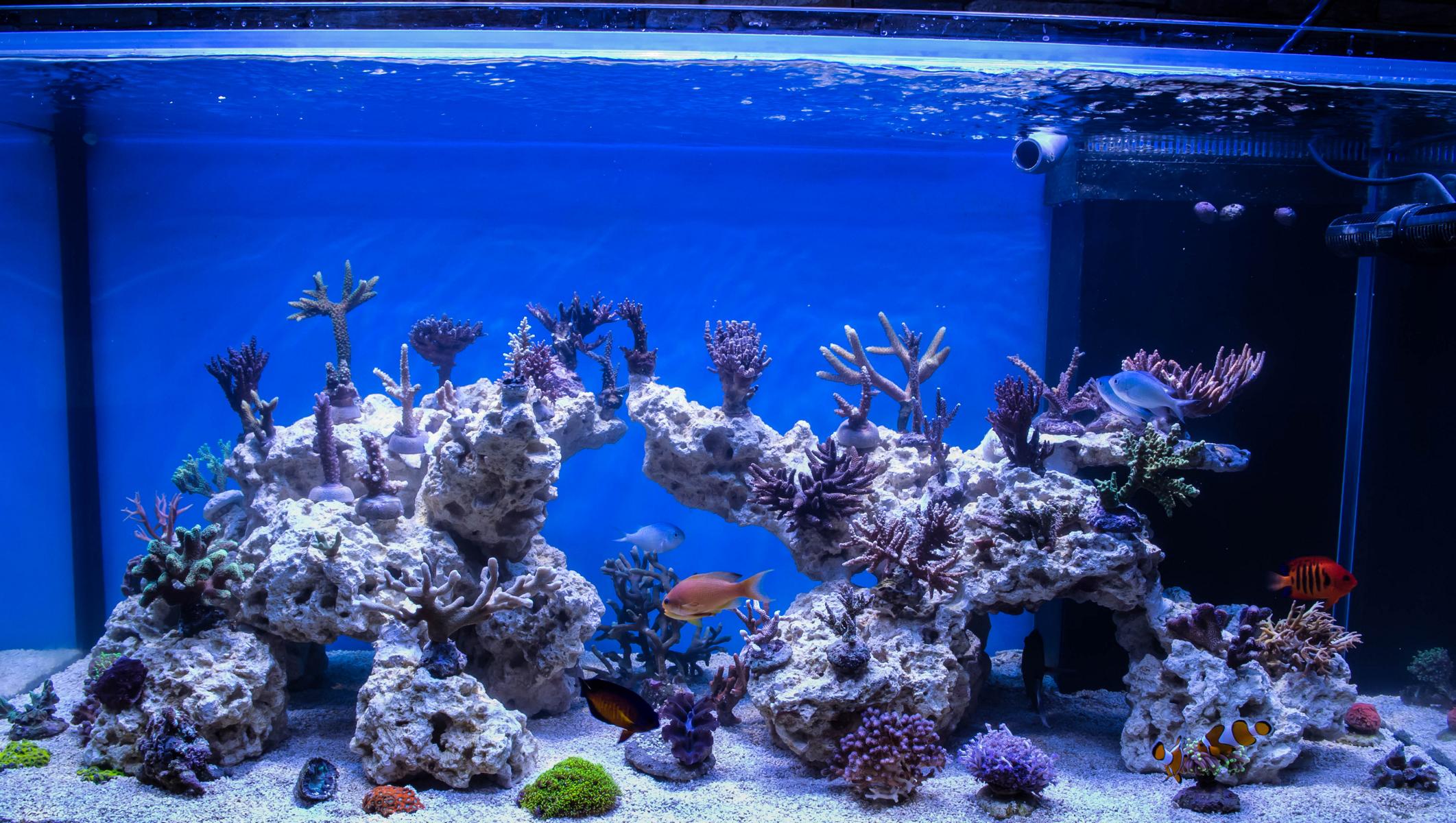

Hier mal die Gesamtansicht
LG Jan

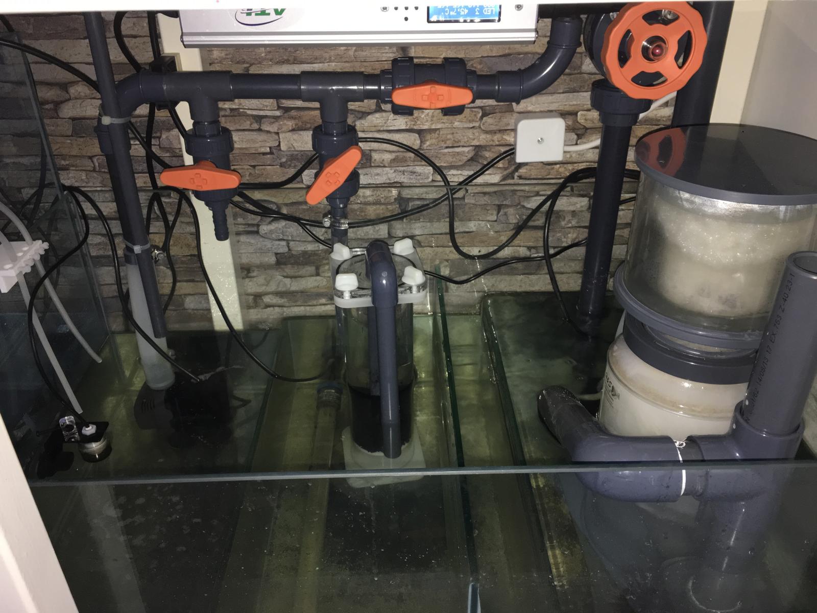

Hier noch das Technikbecken
LG Jan
LG Jan

habe gerade mal in meine Analysen geschaut und bei mir war Chrom nie nachweisbar. Bin ehrlich gesagt überfragt woher dieser Wert kommt. Auf den ersten Blick ist mir so auch nichts aufgefallen was der Auslöser dafür sein kann. Betrifft es denn alle SPS oder nur bestimmte ?

Was mir auch noch auffällt, ist, dass Du für die Anemonenfische keine Anemone hast bzw. die auch keinen Platz finden. Die Euphyllia wird das nicht lange ausfalten und die Fische sind für ein so SPS-lastiges Becken ungeeignet.
