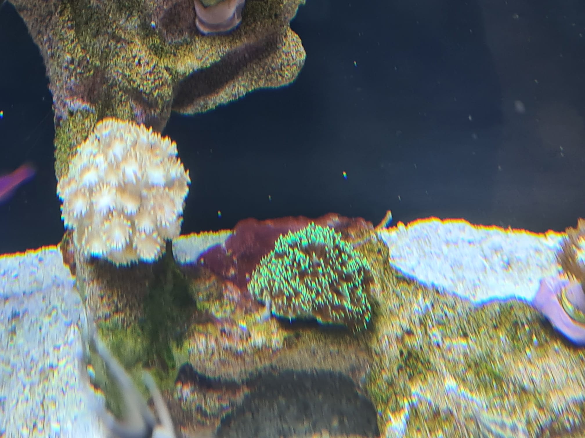

die grünen niedrigen Algenbüschel sind Bryopsis, die würde ich mit Flux RX (Fluconazol) behandeln, das wirkt gut und zuverlässig und hast keine Auswirkungen auf die Korallen. Finde die sehen so super hell und strahlungsgeschädigt aus, da ist auf jeden Fall eine Licht Komponenten dabei, die die Probleme macht. Kannst Du die linke Strömungspumpe nicht nach links hinten setzen, finde das sieht sehr komisch aus, wenn man frontal auf diese Pumpe schaut. Und dann kommt auch mehr Strömung von rechts auf die linke vordere Seite. Aber so wie es aussieht, solltest Du das Licht nochmal überprüfen. Einige Korallen wie die Goniopora in der Mitte z.B. sind schon so arg geschädigt, dass ich Dir auch nicht sagen kann, ob die das noch schafft. Sind schon eindeutige Strahlungsstress Symptome an den Korallen. Wenn Du Nitrat nicht nachweisen kannst, arbeite schon mit dem complete, ggf. in halber Dosierung alle paar Tage. Phosphat ist ja leicht nachweisbar. Wann war die letzte Analyse?

Donnerstag habe ich alle Kugelalgen entfernt und ein paar Korallen umgestellt, auch die OceanMotion mit Jebao SLW habe ich nach hinten versetzt, die Pumpe läuft auf Minimum 30% und Sinus Kurve.
Die OceanMotion:
Geschwindigkeit : 4 Minuten für 270 Grad
Links Start : 20 Grad
Rechts Ende : 60 Grad
Die Maxspect Pumpe liegt nun beim Gyre Modus 20-60% (Links bisschen nach oben, Rechts nach unten)
Die Korallen stehen nun sehr gut, die Euhpy wird natürlich nuun ganz schön "angeblasen" aber ansoten sind überall Polypen zusehen, selbst die Gogonie.
Die Goniopora musste ich entfernen, diese war aber davor unten Rechts angesiedelt und ist dort leider gestorben (denke das Cyano auf ihr drauf war), ich dachte ich könnte sie noch Retten wenn ich sie in die Mitte einwenig in die Strömung stelle.

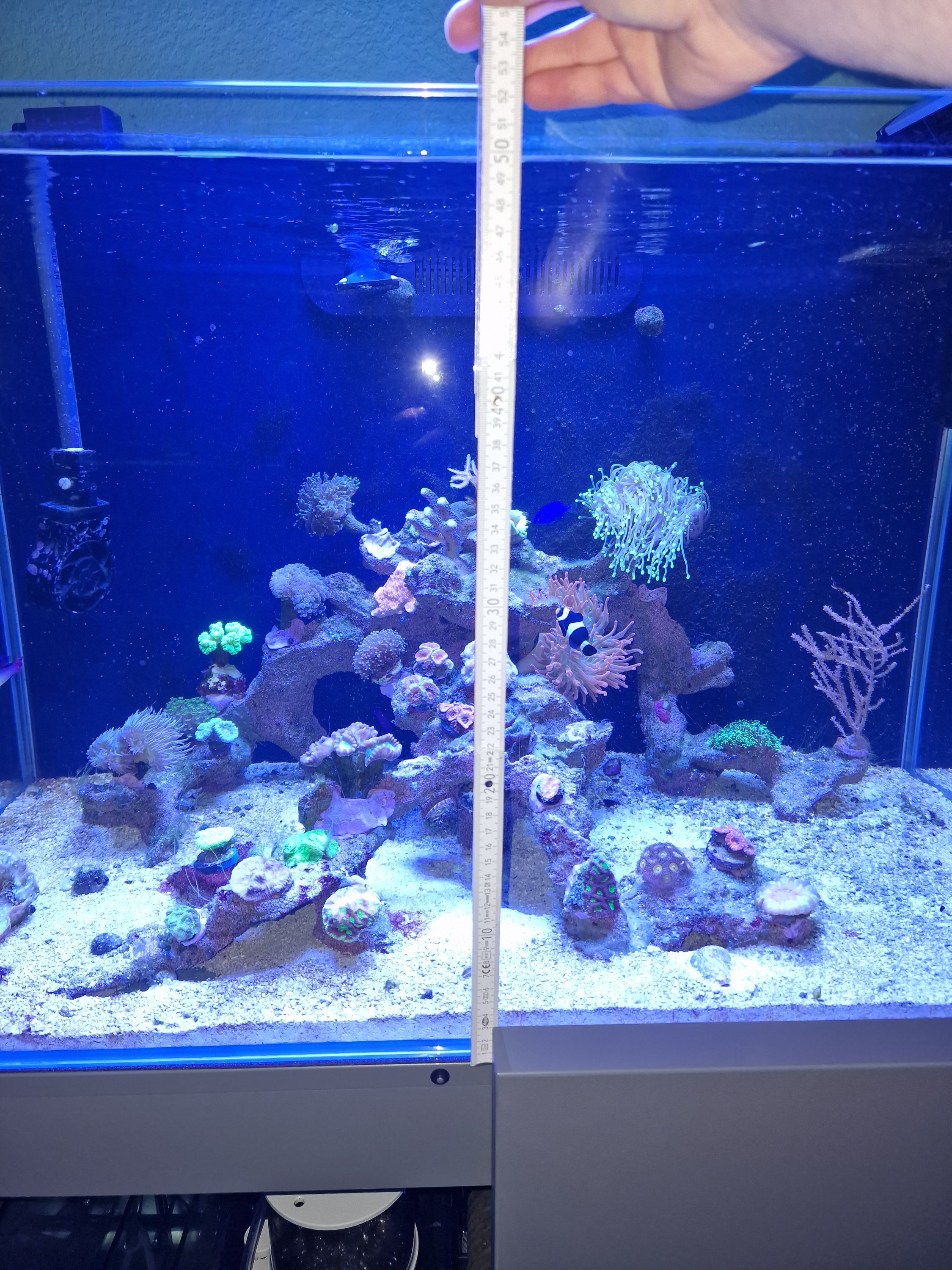

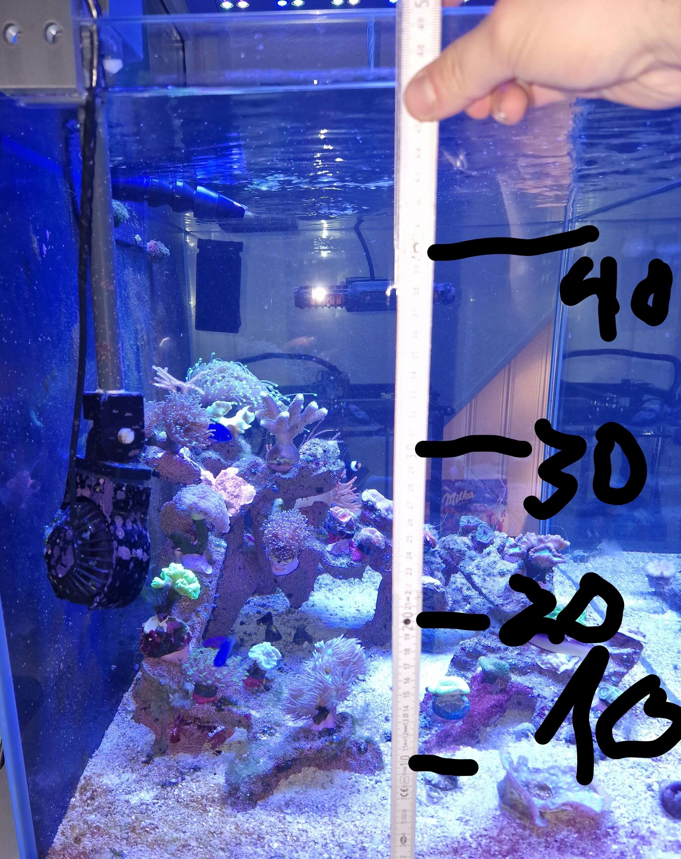

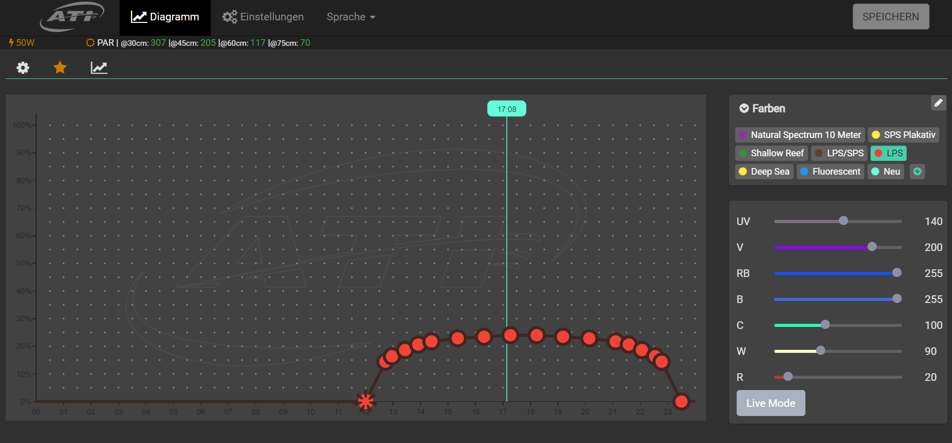

Zu meiner mittleren Straton Pro.
Ich habe nun nochmal ein Video gemacht : https://youtu.be/G9BdfC0xoAY : wo ich einmal mit und ohne Filter gearbeitet hab (letzes Video war nur mit FIlter)
auch die Einstellungen hab ich gescreent.
Die Kurve ist die von dir mit Maximal 24%.
Programm ist das LPS Program von ATI, ich hatte anfang das Shallow Reef von dir aber ganz ohne Blau Anteil wollte ich nicht.
Die Höhe von Wasseroberkante zur Straton liegt bei ~25cm
Den Rest vom Riff kann man hoffentlich auf den Bildern erkennen.

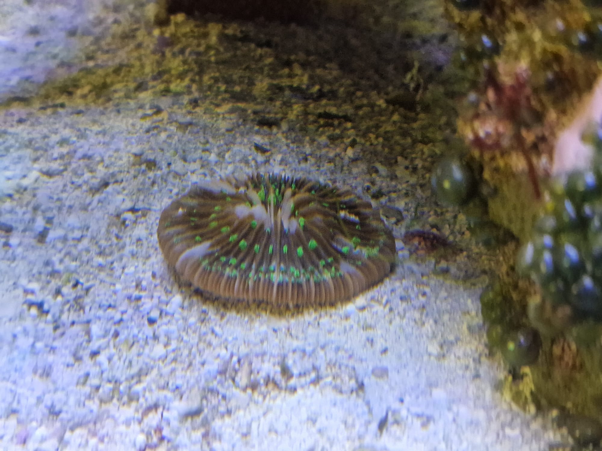

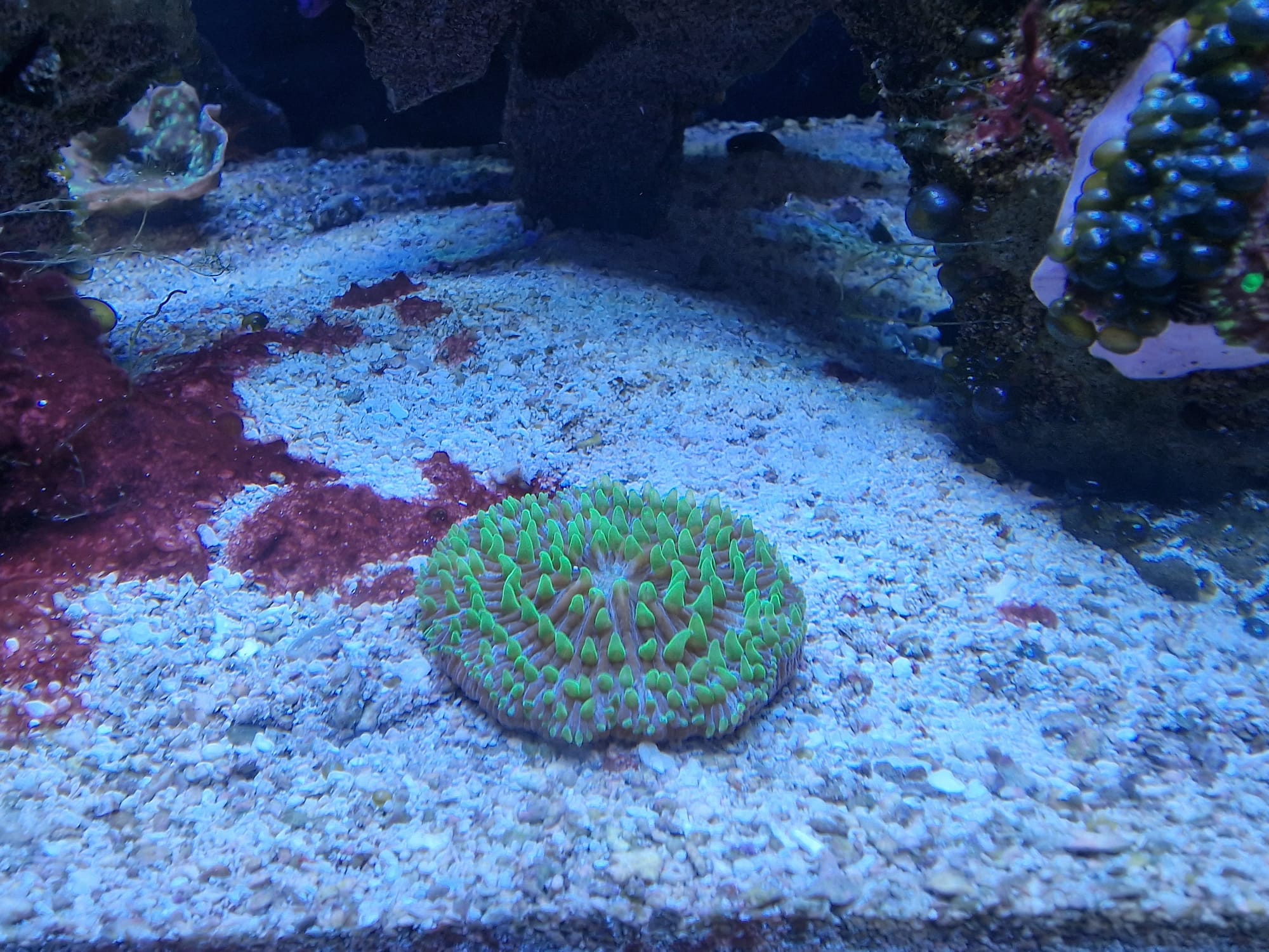

Ansonsten hab ich noch ein Problem mit ALLEN meinen Fungias von Anfang an.
Tag 1 steht die Fungia TOP ab Tag 2 ist sie kurz vorm Tod egal wo ich sie platziere, warum auch immer, die Garnelen?
Hab sie seit dem in einer Schwimmschule.. aber so kanns ja auch nicht bleiben..
Wäre natürlich um Tipps dankbar, Danke vielmals für all die Hilfe @Jörg Kokott
