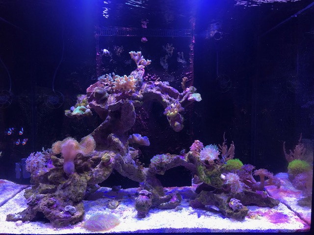

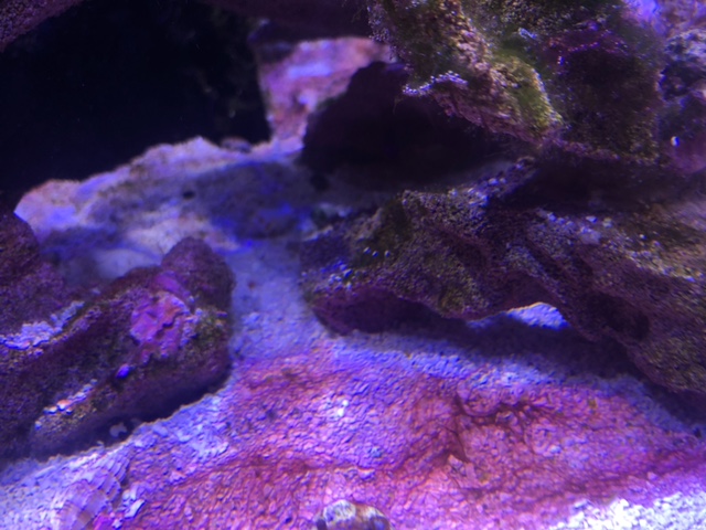

Wie man auf den Fotos erkennen kann haben sich nun doch einige Algen ausgebreitet. Im Riff meine ich, ist es bereits etwas besser geworden. Macht es hier Sinn beispielsweise an der Rückwand die Algen zu entfernen oder darauf zu setzen, dass diese von selbst zurück gehen?
Denke jedoch das Ziel wird sein die Korallen zum wachsen zu bringen und damit automatisch eine Konkurrenz zu den Algen zu bekommen.
Aktuell habe ich an Fischen zwei Amphiprion ocellaris, 2 fridmanis und einen Kauderni im Becken (Das angebliche Paar hat sich leider nicht vertragen, sodass ich einen wieder abgeben musste) Wäre es ggf auch Sinnvoll noch weitere Fische einzusätzen bezüglich der Nährstoffe?
Vielen Dank vorab und viele Grüße!

Hallo Christian,
dass man anfangs auch Algen oder Cyanos bekommt, ist jetzt nicht wirklich untypisch. Wir wollen das natürlich auf ein so geringes Maß wie möglich reduzieren, aber das passiert und ist auch okay. Phosphat würde ich nicht hoch dosieren, den Fehler machen viele Leute, insbesondere wenn Du noch Aluminium im Wasser hast, das bildet Aluminiumphosphat und das fällt aus und lagert sich ab. Es gibt da durchaus auch prominente Fälle auf social media wo das einfach nicht berücksichtig wurde und später explodiert das Becken dann mit Phosphat und Algen. Orientiere Dich was die Phosphatversorgung angeht primär an den Korallen, nicht an den Messwerten. Sekundär sind natürlich z.B. Cyanos als Reinwasserformen ein Symptom. Ich würde wie auch in der Produktbeschreibung zum comPlex 2-3 Tage die reguläre Dosis mit 1 mL pro 100 L dosieren und schauen, wie die Korallen darauf reagieren und wie das Becken darauf reagiert. Wenn die Korallen gut stehen und sich keine Reaktion zeigt, eher die Dosis runter fahren auf 0,5 mL pro 100 L, oder nur 1-2x die Woche dosieren, als jeden Tag Phosphat ins Becken zu kippen, ohne dass die Korallen das überhaupt brauchen. Wie gesagt, die Kombination mit Aluminium im Wasser ist hier noch gefährlicher, weil Alu und Phosphat super schnell ausfallen.

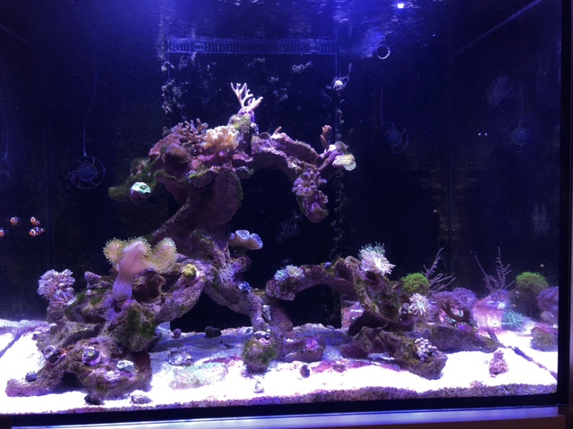

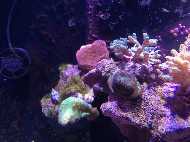

anbei ein paar Fotos:
Abschließend hätte ich aktuell folgende Fragen:
1. Dosierung mit 1ml comPlex alle 2-3 Tage beibehlaten? (Phosphat konstant nicht nachweisbar)
2. Nitrat liegt bei meinen Messungen konstant bei 5 und Nitrit zwischen 0,025 und 0,01. Dosierung mit complete sinnvoll? (wurde bei mir seit der Startphase nicht mehr dosiert)
3. Dosiere derzeit täglich morgens je 0,5ml #1 und #2, sowie 2x in der Woche 4,1ml HED3. So beibehalten oder etwas erhöhen?
4. Sollten die abgestorbenen Teile der Steinkorallen entfernt werden? betrifft Milka und Seriatopra siehe Fotos. Aufgrund des recht massiven Kalkskelets erscheint mir dies jedenfalls bei der Milka als äußerst schwierig.
5. Sollte ich weitere Tiere (Korallen/Fische) einsetzen oder erst einmal abwarten? (Fischbesatz aktuell: 2x Amphiprion occelaris, 2x Fridmani, 1x Pterapogon Kauderni)
6. Wie sind eure Erfahrungen bezüglich Garnelen gegen Glasrosen? Habe hierzu bisher unterschiedlichstes gelesen.
Vielen Dank bereits vorab! Gerne bin ich natürlich auch offen für Tipps und Anregungen darüber hinaus und Feedback jeglicher Art!
Ich wünsche allen einen schönen 1. Advent und viele Grüße!
Christian

Hallo Christian,
danke für das update. zunächst zur Frage im Text in Richtung Atemkalk, das würde ich Dir auf jeden Fall empfehlen, weil Dein pH Wert zu niedrig ist, was sich auf die Kalkskelettbildung auswirken kann.
Zu den anderen Fragen:
1) Wenn Phosphat nicht nachweisbar ist, und das Becken so funktioniert, würde ich die comPlex Dosis so beibehalten.
2) Dosiere das complete mal mit einer vollen Dosis (1 mL pro 100 L) und schau, wie das Becken reagiert. Dann kann man das besser beurteilen und beantworten. Eine leichte Verfälschung über Nitrit hast Du im Nitrat Test ja.
3) BASIS einfach nach Anleitung dosieren, wenn Deine Angaben dieser entsprechen, ist auch alles gut :-)
4) Wenn Du siehst, das kein akuter Gewebeverlust da ist, und das Absterben stagniert hat, dann würde ich die fragmentieren, weil das nachher für den Wuchs dann schöner ausschaut und man eine natürliche Wuchsform hinbekommt.
5) Da würde ich nach Deinem Besatzplan weiter vorgehen.
6) Ich würde die Glasrosen, an die Du ran kommst, Wegspritzen, dazu gibt es ja verschiedene Mittel, die alle funktionieren. Ansonsten sind wurdemannis zum Beispiel immer gut dafür geeignet, ja. Aber am besten erst einmal selbst behandeln. Kugelalgen kann man auch ganz gut mit Calciumhydroxidbrei behandeln, dazu muss natürlich die Strömung komplett aus sein, damit das ca. 10-15 min. einwirken kann.
Sorry für die nur knappen Antworten, ich war das ganze Wochenende unterwegs und muss einige Beiträge hier im Forum aufholen :-) Ansonsten gerne noch mal berichten, wie das Becken reagiert, z.B. auf complete, auf Atemkalk (würde ich wirklich machen wenn der pH nicht über 8 hoch kommt) und was Du ggf. noch an Besatz geplant hast.
