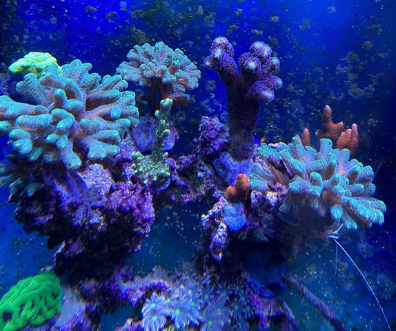

Eigentlich wollte ich das im Winter machen, aber ich holte mir dann schon im Sommer eine zweite Riffkeramik aus Rostock. Auf Basis meiner Erfahrung aus dem ersten Beckenstart wollte ich die Anzahl der Verbraucher erhöhen. Das Becken war mir zu moderig und mein Abschäumer holte Mengen an schwarzem Schleim aus dem Wasser. Kannte ich so extrem noch nicht. Irgendwie stimmte die Balance in dem Becken nicht.
Gleichzeitig wollte ein weiteres großes Trauma meiner Meerwassererfahrungen erneut angehen: die Steinkorallen. Ich holte mir kleine Ableger und besetzte das zweite Riff überwiegend mit SPS. Auch wenn beide meiner Beckenstarts „geglückt“ waren, sind dabei immer die SPS draufgegangen. Könnt Ihr hier nachlesen. Aber nun scheint es zu klappen. Ja, ich habe mir die einfachsten Tiere geholt, bewußt, aber nun explodieren sie. Alle leben in einer Tiefe von ca 50cm und es geht ihnen prächtig. Da ich mit einem solchen Wachstum nicht gerechnet hatte, stehen sie bereits zu eng.

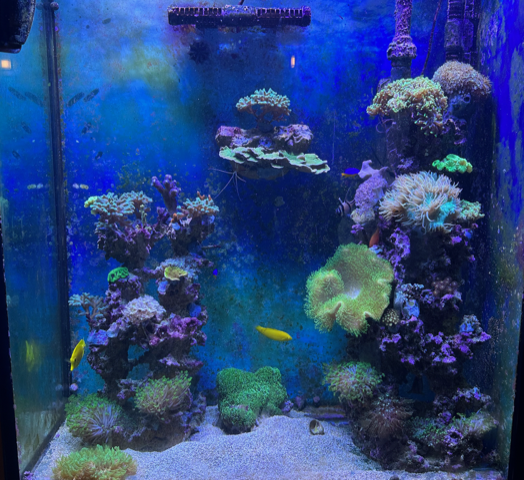

Hier die Gesamtansicht. Geht wegen der Spiegelungen nur abends

Ausleuchtung des Bodens nach Lampen-Upgrade:

Hallo Akens,
danke für den sehr ausführlichen Bericht und die Fotos, freut mich, dass das Becken jetzt läuft. Was die "einfachen" Korallen angeht, erstens sind die trotzdem schön und lieber gut wachsende einfache Korallen und damit ein schönes Becken als ein ständig schlecht laufendes Becken mit sterbenden Korallen. Gerade bei der Beckenhöhe sollte man es sich einfach machen finde ich.
