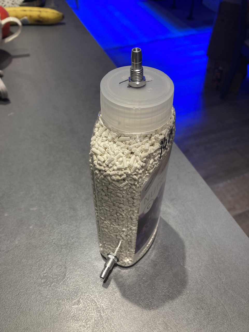

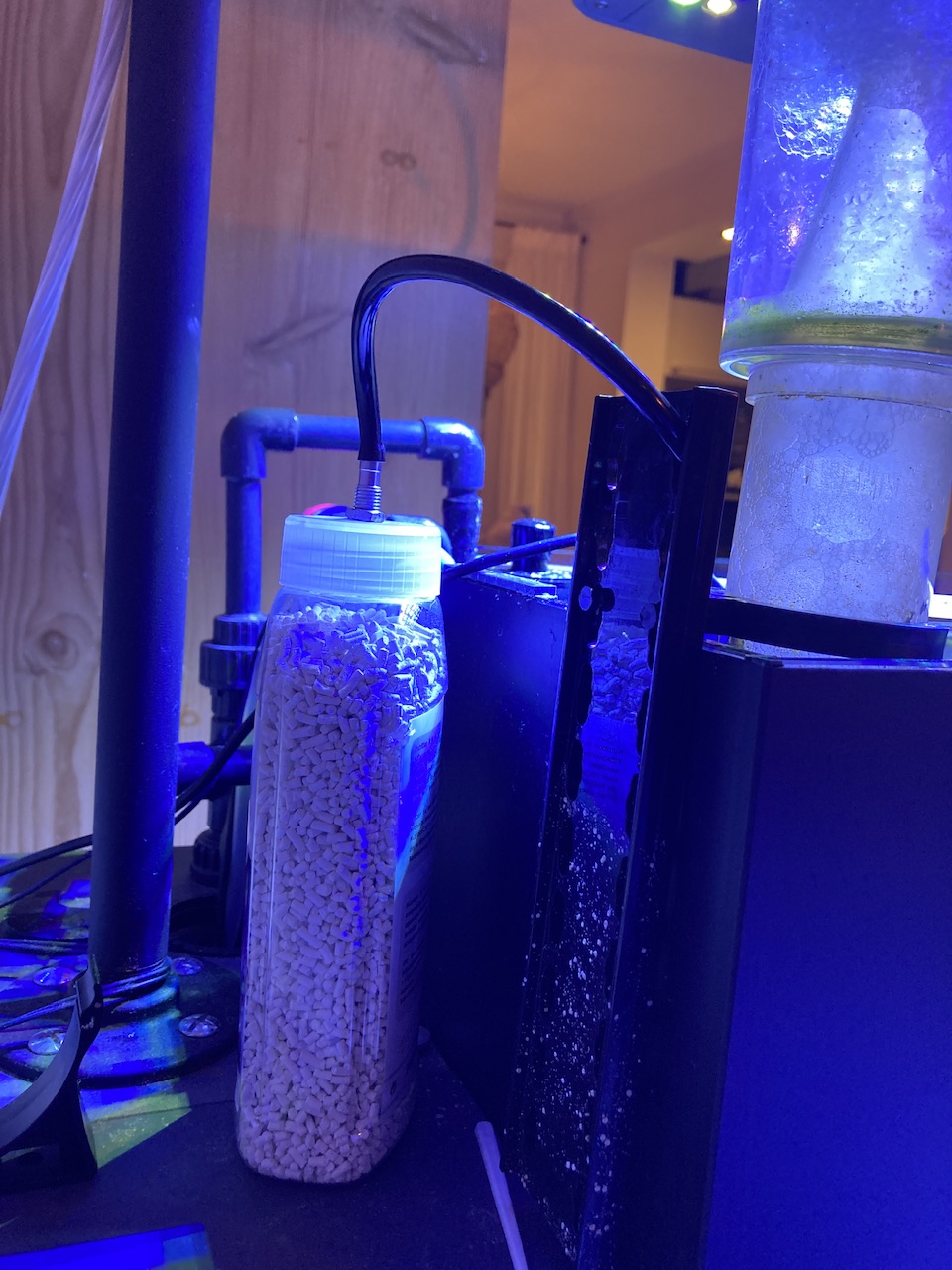

Mal aber zum ph-Wert. Da vor allem im Winter das Problem mit erhöhten CO2 Werten in der Wohnung einige zu kämpfen haben, so auch ich. Beschloss ich Atemkalk einzusetzen…da ich aber einen Holzausströmer mit einer Luftpumpe verwende, kann ich keinen klassischen Atemkalkfilter nehmen…also kurz überlegt, zwei kleine 6 mm Schlauchanschlüsse (Kart-Zubehör) gekauft und ne leere 500 ml Kunststoffdose genommen.
Jetzt drückt meine Luftpumpe einfach die Luft durch den Kalk …

Ich habe genau die gleiche Erfahrung gemacht wie du. Nachdem ich im neuen Becken schon wieder Cyanos hatte, habe ich, weil ich hier im Forum irgendwo gelesen habe das eine Stabilisierung des ph Wertes helfen könnte, kurzerhand ein Loch in die Wand gebohrt und hole mir jetzt die Ansaugluft für den Abschäumer von draußen.
Es hat eine Woche gedauert und die Cyanos waren weg.
Da ich sonst nichts verändert habe denke ich das es daran liegt.
