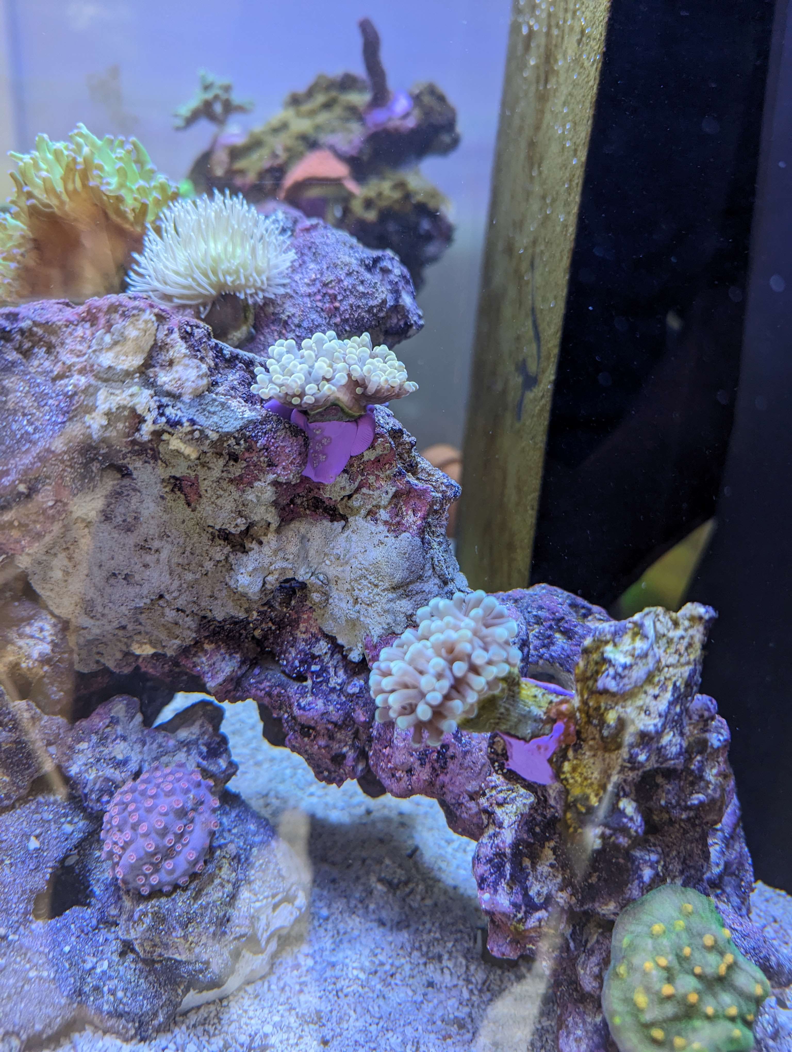

aber super schlecht sehen die jetzt auch nicht aus. Ich würde das einfach mal in Ruhe weiter laufen lassen. Haben andere Korallen auf die erhöhte Spurenmetalldosis reagiert?
