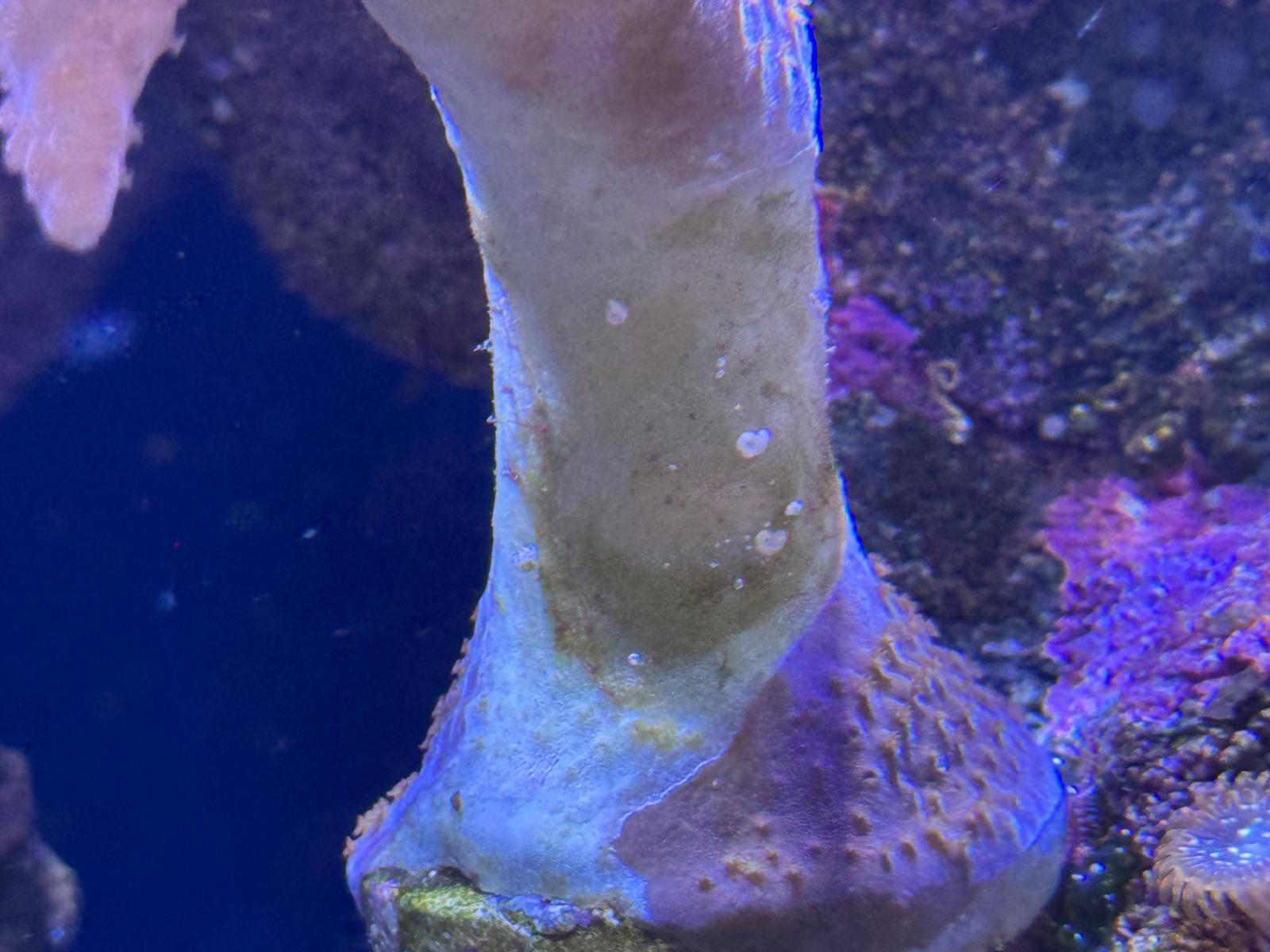

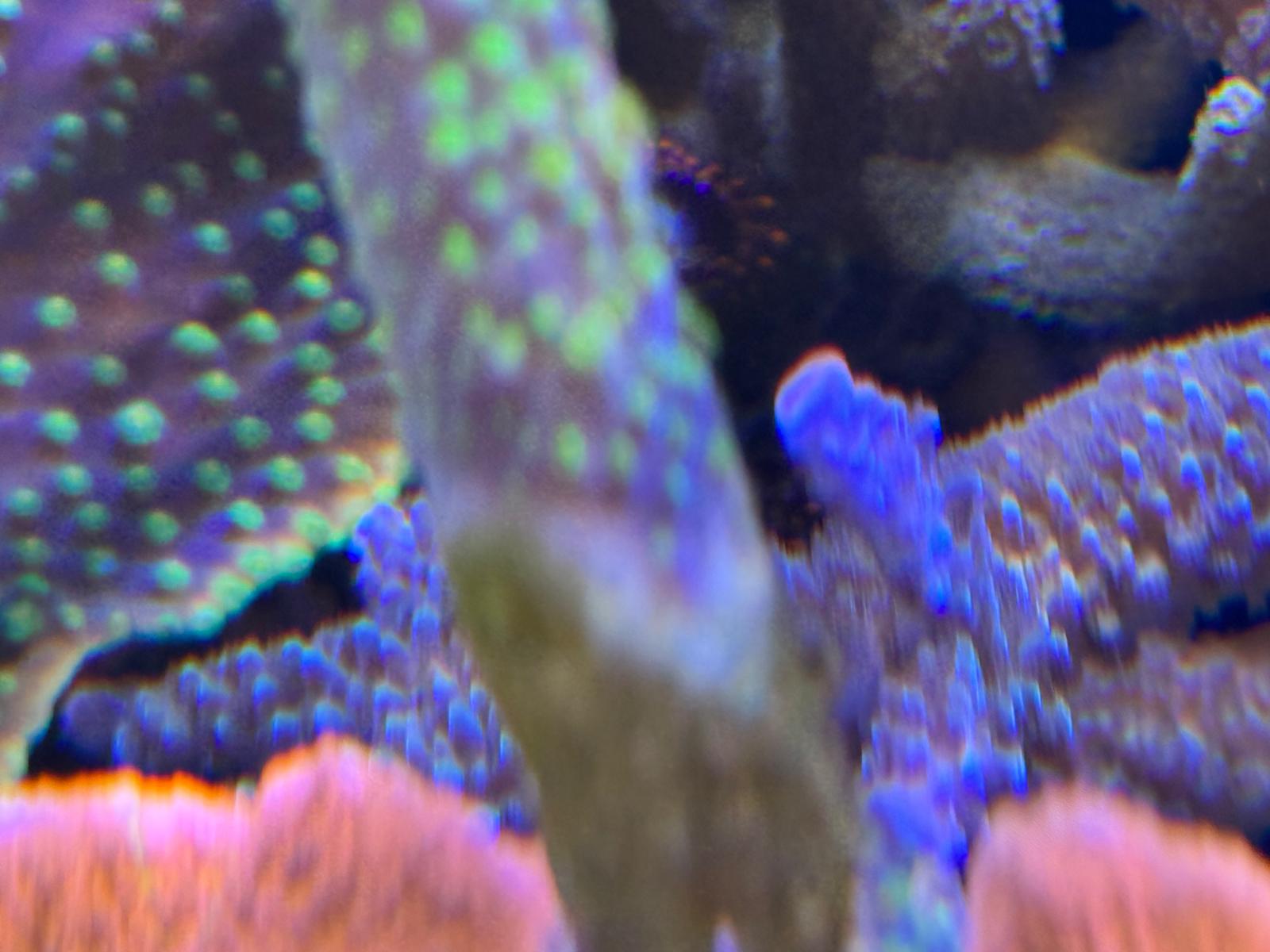

das sind nur ein paar Bilder, es gaebe noch mehr!

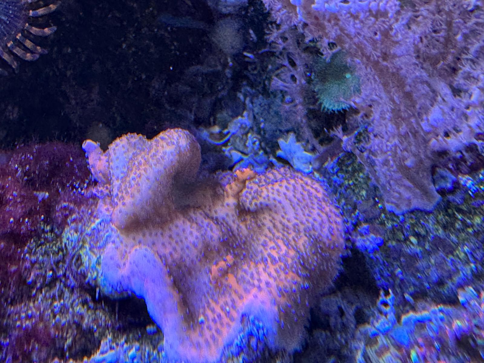

Angefangen hat es mit der gruenen Montipora Platte oben rechts, da sind einige Stellen Nekrotisch geworden.
Dann mit der flach wachsenden auf dem Stein unten rechts, die war mal knall Rosa mit blauen Polypen, sie ist total verblasst.
Dann noch ein paar mit Restgewebe, wie auf den Bildern zu sehen, Parasiten schließe ich da eigentlich aus.
Stroemung ist ordentlich im Becken vorhanden und das auch ueber den Tag wechselnd!
Ich kann nicht sagen das es nicht waechsst, aber es koennte wesentlich besser sein.

Das Thema Parasiten würde ich noch nicht gänzlich ab tun. Setzt dich sonst mal Nachts um 1 mit einer kleinen und nicht zu starken Taschenlampe hin und leuchte ins Becken. Du wirst dich wundern was da so alles krabbeln wird. Manche Tiere sind Nachtaktiv und vllt siehst du dann einen Plattwurm oder eine Monti Schnecke die sich gerade ein Stück deiner Korallen gönnt.
Kommt die wechselnde Strömung auch da in der Mitte an?
Du hast die starren Pumpen und kannst diese ja nicht in Richtung Korallen lenken. Ich glaube dir das oben im Becken genug Bewegung ist aber wie sieht es unter der Pumpe bzw. leicht nach hinten gesetzt aus? Ich kennen mich mit diesen Pumpen nicht aus.

Moin. So wie es scheint hast du doch über einen sehr langen Zeitraum alles richtig gemacht. Sonst sähe Dein Becken nicht aus wie es aussieht. ICP auffällig zu hohe Sali, zu hoher kH, der Dir Evtl Ca weg zieht. Sind diese 3 Paramater wieder im Lot? Wenn du Sali gesenkt hast müßte dein ca ja noch weiter gefallen sein und unter 400 mögen die Acros es nicht. Ansonsten würde ich noch aufgrund der Fülle auf Strömungsmangel und Eigenabschattung tippen.. Nährstoffe sind doch top
