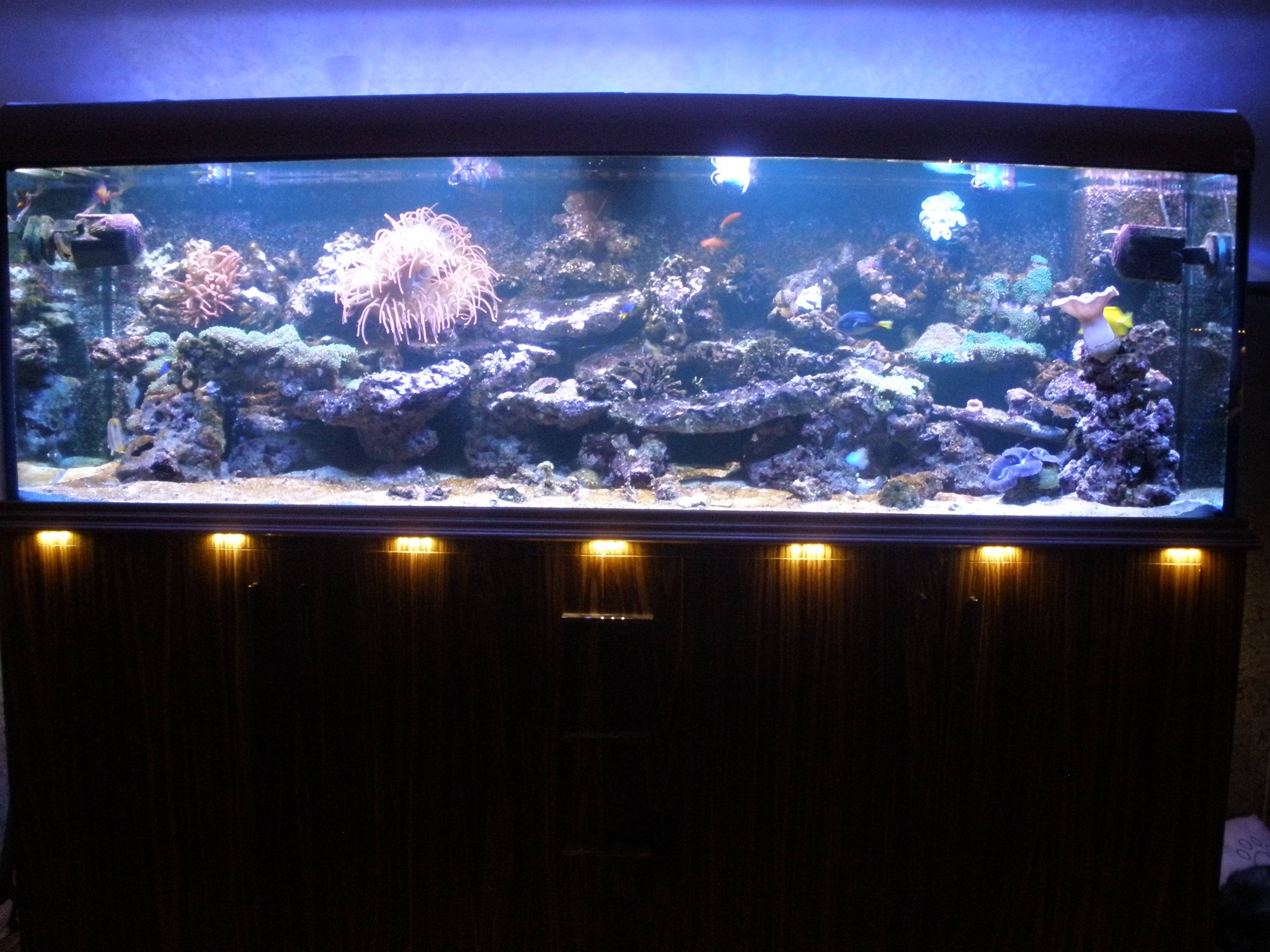

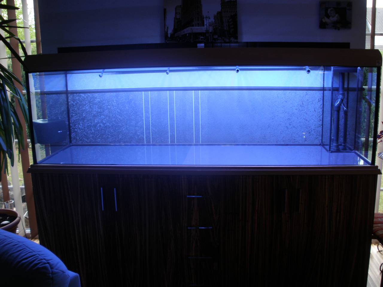

AQ-Daten:
Mein Becken hat die Maße 200x60x60 cm.
Dazu zählt ein Technikbecken mit den Maßen 80x40x40 cm.
Das Hauptbecken hat rechts hinten einen Ablaufschacht in dem 3 Verrohrungen(Zulauf,Ablauf,Notablauf) verbaut sind. Der Ablaufschacht beinhaltet nach der Rieselplatte eine Filterwatte und Bactoballs.
Im Hauptbecken sorgt ein SICCE Promo-Set aus 2 x VOYAGER 10 Strömungspumpen + WAVE SURFER für die Strömung.

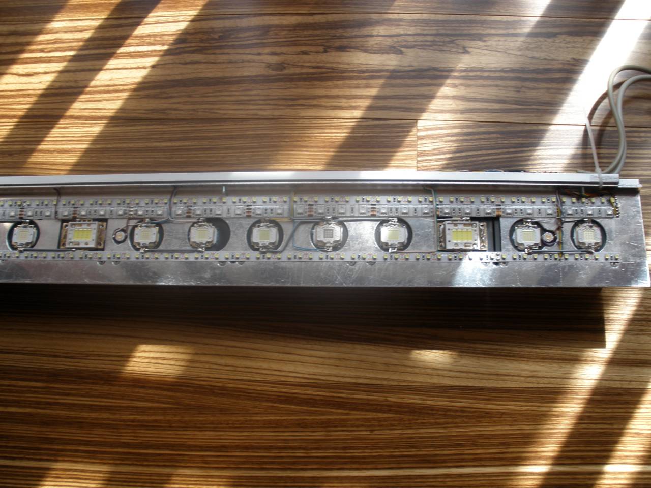

Für die Beleuchtung setze ich eine prozessorgestützte Eigenkonstruktion mit Sonnenauf- und Untergangssimulation ein, die ich in die Aquariumabdeckung integriert habe.
Bestehend aus:
24x10W High Power Matrix LED 20.000K/900Lm/1000mA
6x10W High Power Matrix LED 15.000K/900Lm/1000mA
4x10W High Power Matrix LED Blau/900Lm/1000mA
4x1W High Power LED UV/350mA (z.Z. abgeschaltet)
Die Beleuchtung(weiße LED's) ist seit 4 Tagen von 50% auf 40% reduziert worden und die blauen LED's 50% auf 94% hoch gesetzt worden, um einen erneuten Versuch zu Starten die Cyano's zu reduzieren. Ich bilde mir hoffentlich nicht nur ein, aber ich meine die Cyanobeläge haben sich ein wenig zurück gezogen.

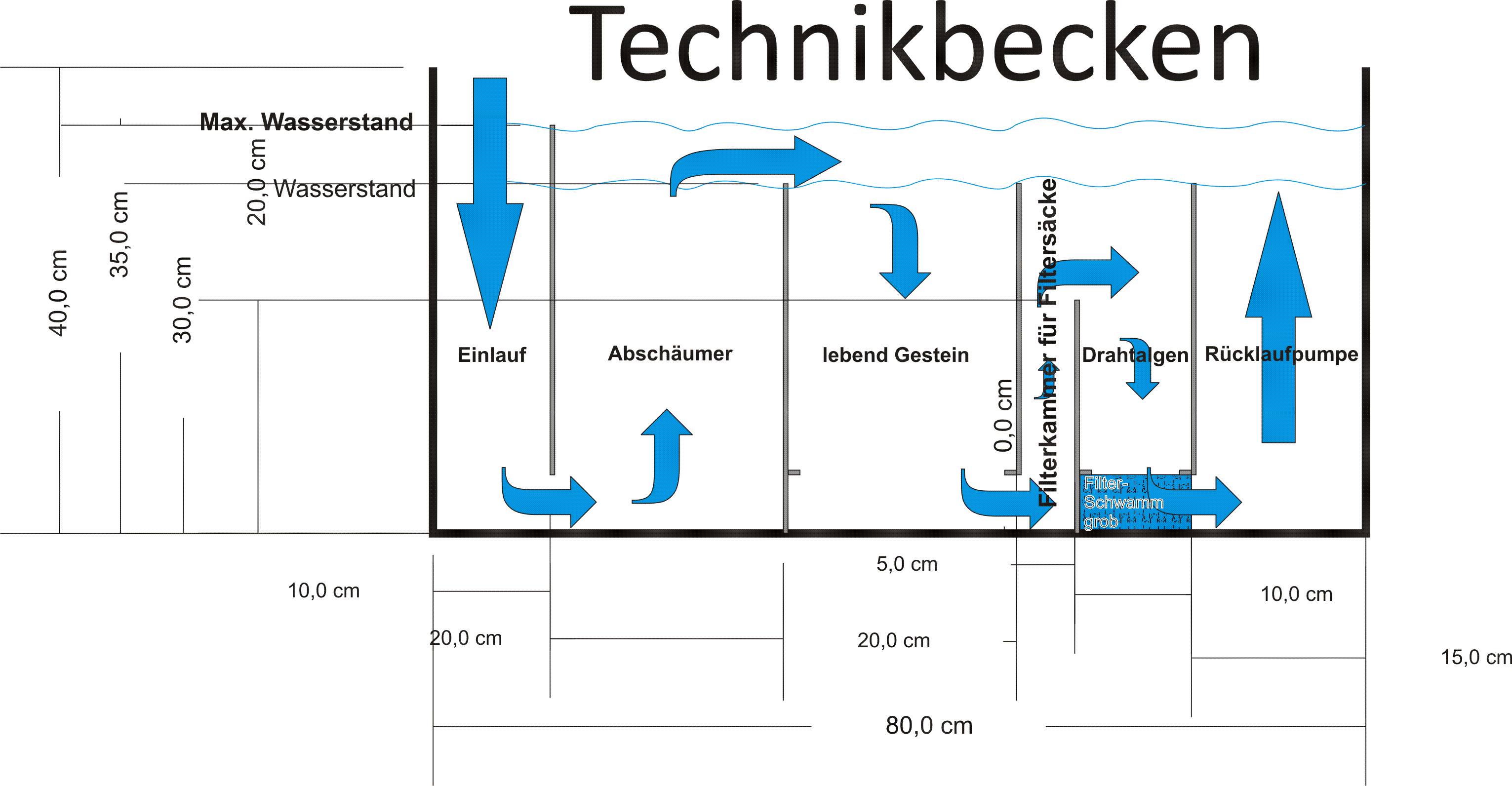

Das Technikbecken ist in 6 Kammern aufgeteilt in dem ein TMC-V2 SKIM 1000 Eiweißabschäumer seinen Dienst verrichtet. In einer Kammer sind ein paar Lebendgesteine und in der Kammer daneben hatte ich vor einem Jahr einmal Drahtalgen gepflegt. Über diesen Kammern befindet sich auch eine 10W High Power Matrix LED 20.000K, die invertiert zur Hauptbeleuchtungszeit geschaltet war aber durch Algen- und Cyanoüberschuss z.Z. deaktiviert wurde.

Zunächst mal zum Licht: das mit dem hohen Blauanteil ist genau falsch! Ich weiß, dass es manche Leute gibt, die das empfehlen, was aber insbesondere für die Korallen schlecht ist. Zu hohe Blaustrahlung erzeugt Cyanos, nicht umgekehrt!
Kannst Du bitte die LEDs mal genau spezifizieren/bennennen, v.a. mit Wellenlängenbereichen. Die Farbtemperatur ist nicht wirklich hilfreich.
Ehrlich gesagt, so wie die Farbtemperaturen klingen, ist das alles andere als eine gesunde und sinnvolle Beleuchtung. Bei LEDs ist es absolut nicht empfehlenswert, auf günstige China LEDs zu setzen. Man kann sicherlich eine günstige T5 Röhre kaufen und muss die dann öfters mal tauschen, aber eine günstige und falsch zusammengesetzte LED ist für das Becken sehr problematisch. Ich rate davon ab. Dann lieber eine günstigere T5 Kombination als billige LEDs!

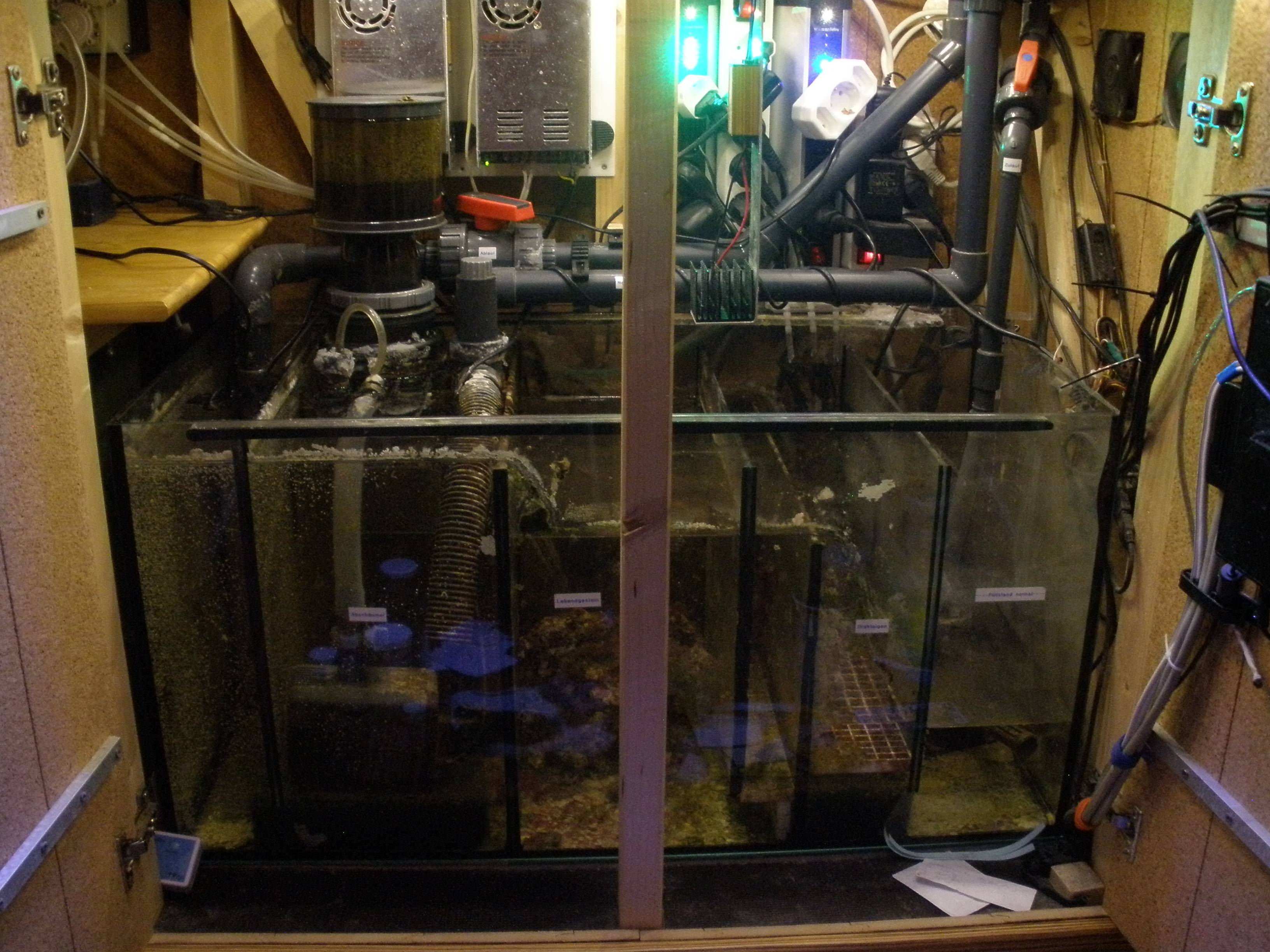

Dein Technikbecken ist sehr ungepflegt und stark vermulmt. Hier wäre eine Komplettreinigung wichtig, damit der ganze Mulm raus kommt. Auch die lebenden Steine sollte nicht im Technikbecken liegen, die sedimentieren hier nur und fördern letztlich eher die Nitrat/Phosphatbildung.

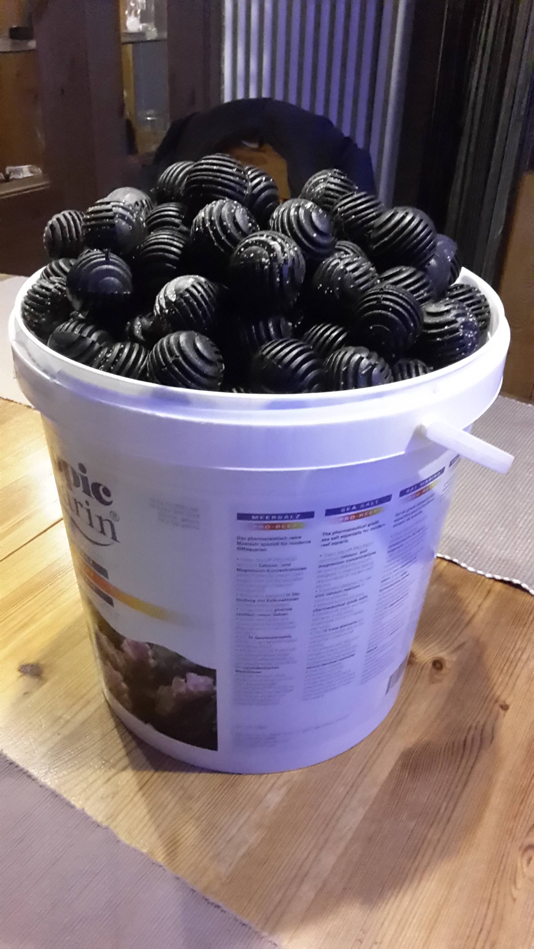

Die Bactoballs/Rieselbälle müssen aus dem Schacht raus. Dort erzeugst Du schon Nitrat! Rieselfilter sind schon in den späten 80ern aus den Riffbecken verschwunden, weil sie die Abschäumleistung mindern und direkt Nitrat/Phosphat produzieren. Daher solltest Du den Schacht bei stillgelegter Anlage mal komplett ausräumen, absaugen/Mulm entfernen und dann kannst Du den Schacht ohne jegliche Füllung wieder in Betrieb nehmen. Wenn sich Geräusche entwickelt, kannst Du ggf. einen Durso Ablauf installieren.
Auch die Watte sollte raus, wenn dann kannst Du mit einer mechanischen Filterung hinter dem Abschäumer arbeiten, idealerweise hinter adsorptiven Filtermedien. Lese Dir dazu bitte mal das Kapitel "mechanische Filtermedien" in den SANGOKAI Empfehlen A-Z durch.

Jörg Kokott hat geschrieben: Dein Technikbecken ist sehr ungepflegt und stark vermulmt. Hier wäre eine Komplettreinigung wichtig, damit der ganze Mulm raus kommt. Auch die lebenden Steine sollte nicht im Technikbecken liegen, die sedimentieren hier nur und fördern letztlich eher die Nitrat/Phosphatbildung.
Leider ist die Aufnahme des Technikbecken nicht sehr gelungen und das Bild hat ein "Rauschen". Deshalb sieht es auch "sehr ungepflegt" aus.
Ich muss dir aber Recht geben, es geht gepflegter. Es sind überall viele Salzränder, "sehr vermulmt" ist aber nicht. Die schlechte Aufnahme mit den Kalkrotalgen, lässt das ganze nicht sehr schön aussehen. Wenn man von oben in die Kammern hineinschaut, sieht man am Boden Kalkrotalgen und wirklich nur sehr vereinzelt leichte Mulmzonen.
Nicht desto trotz, morgen wird "klar Schiff" gemacht und auch der Ablaufschacht wird geleert.
In der einen Kammer befindet sich ein lebend Stein, der sehr klar aussieht und Kalkrotalgen auf der Oberfläche hat. Dieser wurde bis vor ca. 6 Monaten, invertiert zur Hauptbeleuchtungszeit mit den Drahtalgen im Technikbecken beleuchtet.
Jörg Kokott hat geschrieben:Auch die Watte sollte raus, wenn dann kannst Du mit einer mechanischen Filterung hinter dem Abschäumer arbeiten, idealerweise hinter adsorptiven Filtermedien. Lese Dir dazu bitte mal das Kapitel "mechanische Filtermedien" in den SANGOKAI Empfehlen A-Z durch.
Ich habe mir den Kapitel "mechanische Filtermedien" in den SANGOKAI Empfehlen A-Z durchgelesen und für den Abschnitt "- Technik-Kompartiment mit Einlauf-Kammer und ggf. mit Folge-Kompartiment" einmal meine Zeichnung für den Bau des Technikbeckens unten angefügt.
Wie der Zufall es wollte, habe ich die Kammer für den Abschäumer direkt nach der Einlaufkammer geplant gehabt und umgesetzt.
Die Watte im Ablaufschacht nach der Rieselplatte war dafür gedacht, Mulm/Sedimente aufzufangen bevor diese in das Technikbecken gelangen. Dieser wurde auch regelmäßig (alle 4 Wochen) ausgetauscht. Gesehen habe ich dieses in vielen Schaubecken von Händlern.
Meine Frage nun:
Soll diese nun aus dem Ablaufschacht in Zukunft im Technikbecken eingesetzt werden und wenn ja, wo?
Danke.

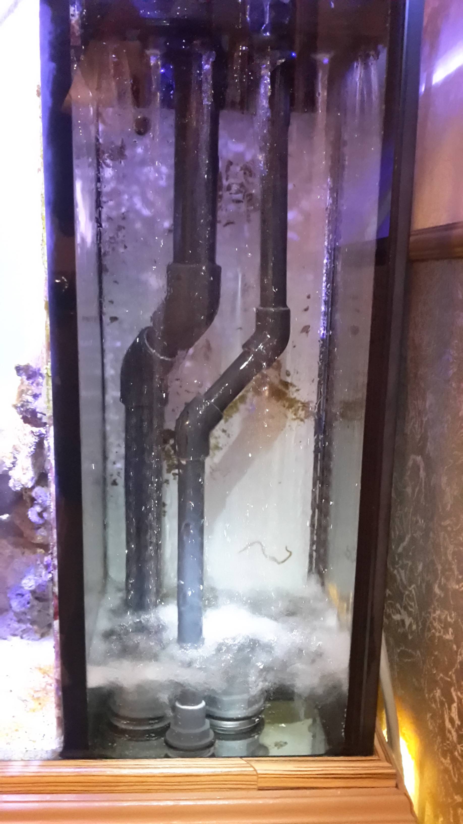

ich habe heute den Ablaufschacht nach deinem Anraten geleert und komplett gereinigt. Die noch vorhandenen dunklen Stellen an der Rückseite im Ablaufschacht sind zwischen der Rückwand und dem Glas des Ablaufschachtes.
Da ja nun das Wasser über die Rieselplatte (ca. 1/2 Meter wie aus einem Duschkopf) in den Schacht abfließt, ist es natürlich sehr laut geworden.
Mir bleiben nun ja mehrere Möglichkeiten dieses einzudämmen, nur möchte ich nicht unbedingt wieder einen neuen Fehler einbauen.
Ich überlege nun die Rieselplatte zu entfernen oder diese beizubehalten. Die Frage wären nun, ob ich damit vielleicht einen Effekt(Gasaustausch) verändere.
Daraus ergeben sich mir folgende Möglichkeiten:
  1. Entfernen der Rieselplatte, damit das Wasser dann an den Wänden des Ablaufschachtes herunterläuft und damit das Geräusch gedämft ist.
  2. Mit Rieselplatte und den von dir vorschlagenden Durso Ablauf. (Wobei dabei immer noch ein Abstand zwischen der Rieselplatte und dem Einlaufwinkel des Durso Ablaufs bleibt. Zwar nicht ganz so laut, aber wie laut dieses dann wiederum ist?
  3. Ohne Rieselplatte und den von dir vorschlagenden Durso Ablauf.
  4. ...
Meine Frage wäre nun: Mit oder ohne Rieselplatte und/oder einem eventuell verlorenen Effekt, den ich nicht sehe?
