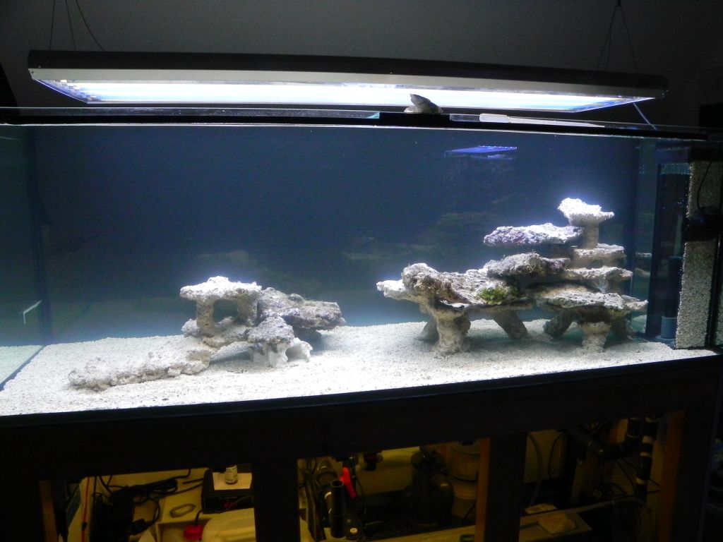

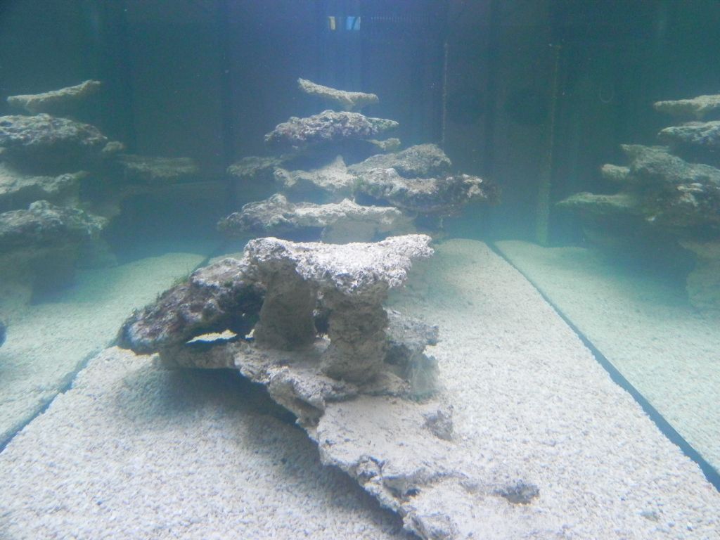

das mit den Tests war eine Empfehlung das heißt nicht das Du jetzt Deine Tests weg schmeißen sollst. Natürlich kannst Du diese weiter nutzen das hat ja auch keiner gesagt. Würde dir dann halt empfehlen Dir eine Referenz zu kaufen dann kannst Du wenigstens sicher und richtig weiter messen und wenn diese dann leer sind auf die anderen Tests umzusteigen.
Hier nochmal zwei Bilder von meinem Aufbau und da ist in der mitte auch Platz und ich habe dort auch kein Problem mit der Strömung, wichtig dabei ist dann wirklich gute Pumpen zu nutzen die auch eine ordentlich Strömung erzeugen. Ich kenne die Jebao nicht so genau und kann mir daher ein Urteil nicht erlauben.
