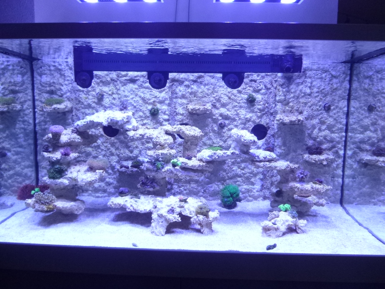

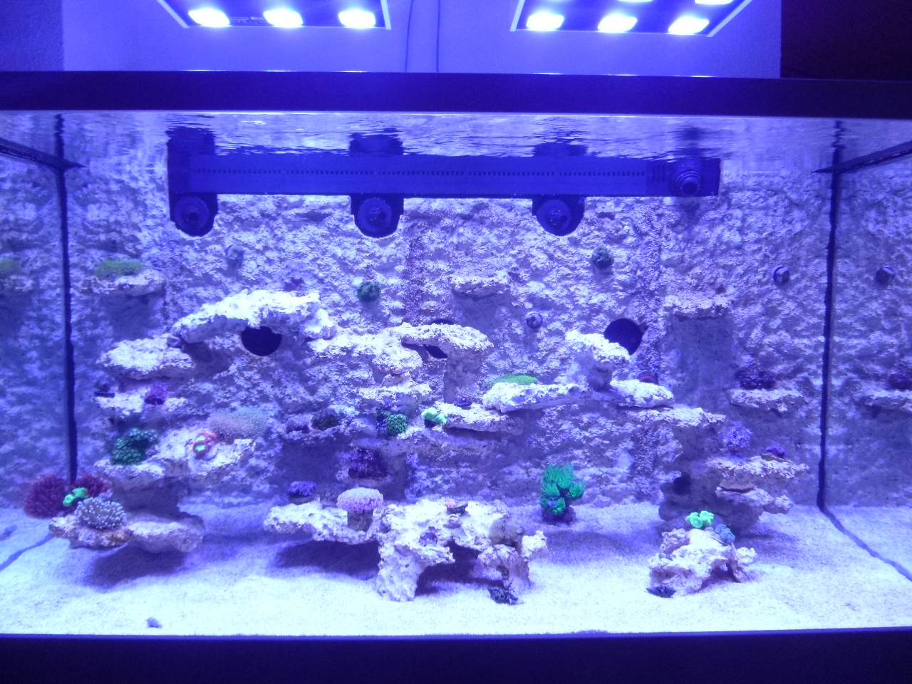

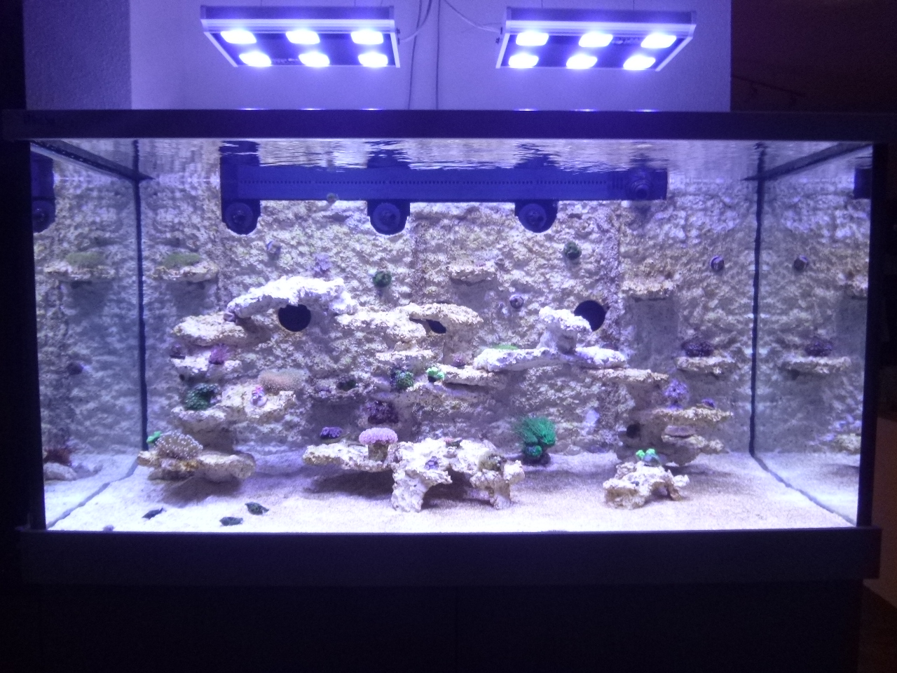

gestern kamen meine Analysewerte von Jörg, ich habe fiese Spurenmetalle im Wasser. Woher nur? vom Ausgangswasser vielleicht. Jörg empfiehlt schleunige Wasserwechsel von ja 20% alle 4 bis 5 Tage. Werde ich tun.
Aber es gibt auch Positives und man wird es evtl. auf den Bildern sehen. Die Algenpest geht zurück. Von gestern auf heute deutlich. Die braunen Beläge lösen sich und gelangen in Filtersocken und werden dann noch abgeschäumt. Die Socken wechsele ich aktuell alle zwei Tage, die stinken ordentlich.
Meine Korallen stehen nachdem, wie ich das überhaupt beurteilen kann eigentlich gut. Die sehen aus wie zu Beginn und wie im Händlerbecken. Clavularia, Briareum, Knopia wachsen definitiv. Polypen gehen schön auf bei fast allen, manche Zoanthus sind leicht zickig. Eine öffnet seit Tagen gar nicht mehr und die geschlossenen Polypen scheinen auch veralgt zu sein. So will ich das mal nennen. Zumindest nicht so schön grau und rund wie bei den anderen Zoanthus, wenn die nachts schließen.
Einen Fehler hatte ich bei der Beleuchtung. ich habe ja zwei GHL Mitras 7206, die ja so toll sein sollen. Sind sie ja vielleicht auch aber die Infos von GHL, wie man die denn idealerweise bei evtl. unterschiedlichen Bedingungen einstellen sollte sind nicht vorhanden. Auf der Homepage können Anwender ihre Profile hochladen und man kann diese dann bei sich aufspielen - kann auch sehr gewagt sein. Bei der Standardeinstellung, die GHL quasi freihaus mitliefert läuft einfach jeder Kanal mal pauschal auf irgendeinem Wert. Eingige auf 100%, die das nicht sollten: zB rot und grün. Das habe ich aber anfangs gar nicht kapiert und habe nach gescheiten Einstellwerten gesucht und bin auch hier im Forum fündig geworden. So laufen die Lampen jetzt und zwei Wochen lang habe ich dem Becken und den Tieren mit der Standardeinstellung sicherlich keinen Gefallen getan.
Generell finde ich die Anwenderfreundlichkeit und die Einstellerei der GHL-Produkte als zumindest kompliziert - freundlich gesprochen. Eigentlich ist es total altertümlich. Firmwareupdates sind der Alptraum, man muss auch ohnehin beim Anschluß von PC im Geräte-Manager Schnittstellen programmieren. Erinnert mich an die Einrichtung von Netzwerken in den frühen 2000ern. WLAN ist auch eher bescheiden vom Komfort her und die APPS wollen dann IP Adressen haben...
Ich hatte die GHL-Produkte gewählt, weil ich nicht tausend verschiedene Hersteller für Licht, Dosierung, Messung und Regelung haben wollte und alles aus einer Software bedienen wollte. Heute würde ich das vielleicht anders machen, denn zwischenzeitlich habe ich gesehen, wie einfach und toll das bei anderen gelöst ist.
Naja, ist ein anderes Thema...
Anbei Fotos wieder. Gern könnt Ihr meine anderen Beiträge suchen und mir beio meinem Projekt helfen - ich fände es toll und weiß Eure Unterstützung zu schätzen.
Stefan
