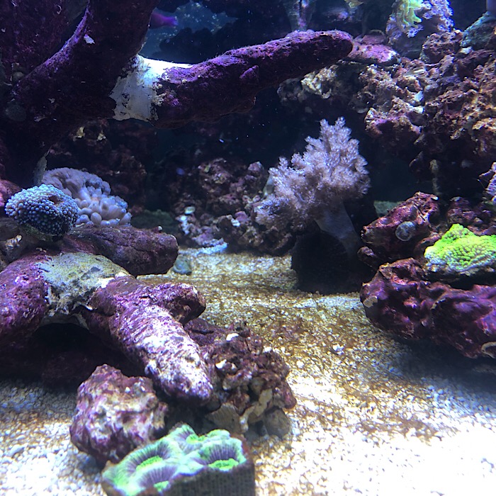

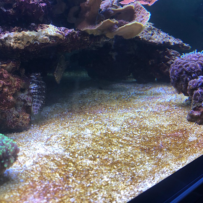

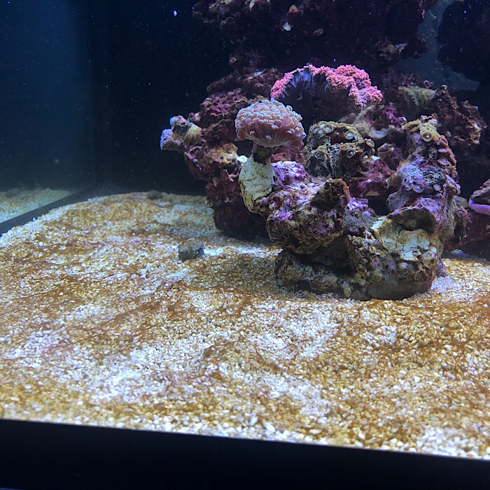

zur Zeit habe ich eine Menge Kieselalgen und ein hauch von Cyanos (habe noch kein Mikroskop, sehen aber verdammt nach denen aus, also die Algen). Dosiere seit 4 Tagen das Basic und das Start System, meine Frage ist, sollte ich das Start System erstmal stoppen ?
Lg
Michael
Michael70
Beiträge: 87
Registriert: Montag 27. August 2018, 08:58
Re: Riff Start
Beitrag von Michael70 »
Anbei noch Fotos
Beiträge: 2321
Re: Riff Start
die Beläge sind erstmal normal.
Complete würde ich absetzen, comPlex ebenfalls.
Wie sehen hier aktuell die Werte zu Hause aus?
Als erstes Dichte anheben.
Bor ist kritisch zu tief, den Wert Bitte korrigieren, Strontium ebenfalls.
Welches Salz benutzt Du?

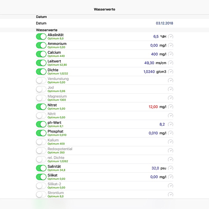

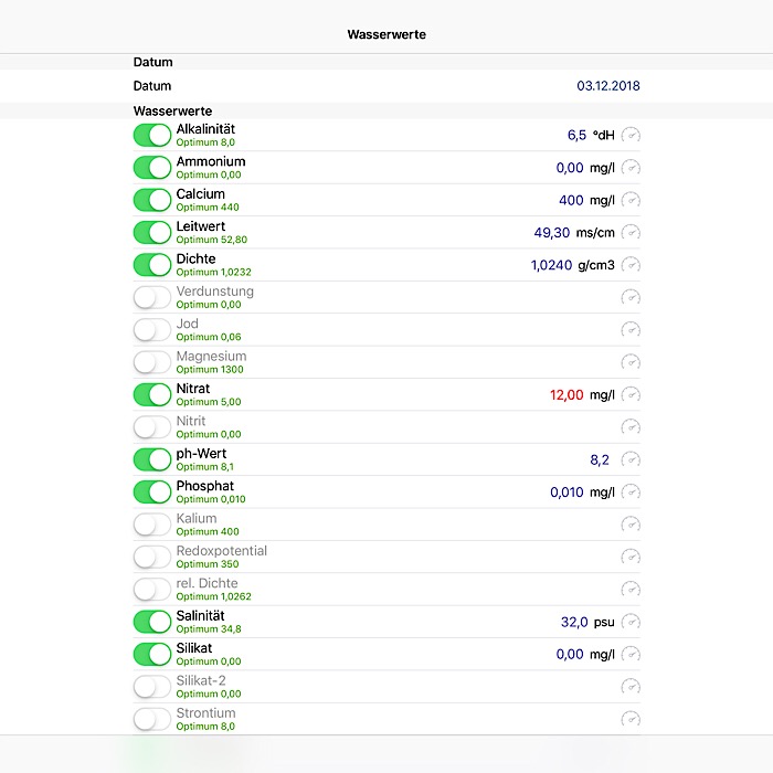

Heute habe ich nicht gemessen, das sind die werte von gestern Alki habe ich auch angeglichen
Beiträge: 2321
Re: Riff Start
UV-C, nein, können wir noch immer machen, aber aktuell kein Grund dazu.
Bei PO4 0,01mg/L empfiehlt sich eine comPlex Dosierung mit 1ml/100L 2x wöchentlich.
