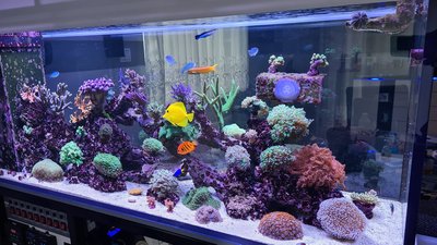

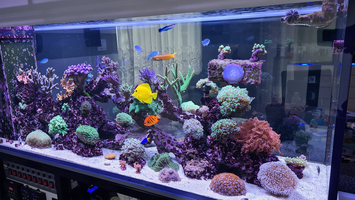

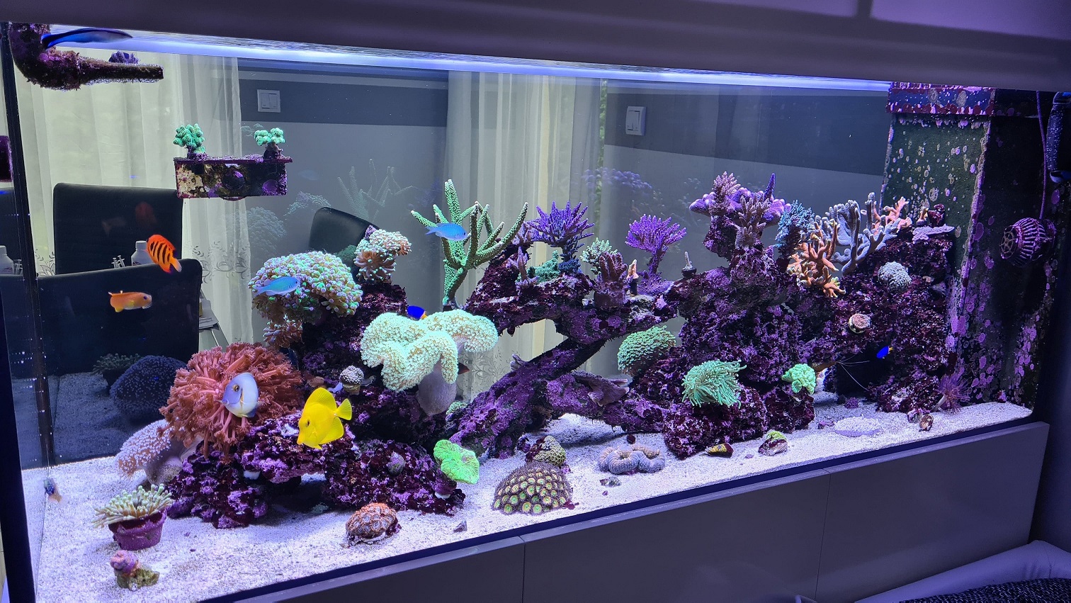

Hier mal ein kleines Update nach 5 Monaten Sangokai:
ich bin begeistert von Sangokai und finde es ein super System, Korallen stehen gut und wachsen und bis auf 4 Glasrosen mit denen ich immer mal wieder Kämpfe ist eigentlich alles gut,
heute ist mir aufgefallen das einige meiner Kalrotalgen an der Rückwand weiß werden was wohl an meinem MG wert von 1220 liegt wo ich noch nicht weiß ob ich das mit CA2 ausgleichen kann.
Sonst muss ich mir halt MG pulver besorgen und das zügig!
Hier noch ein paar Bilder wenn es das Forum zu lässt.

Schaut sehr sehr gut aus.
