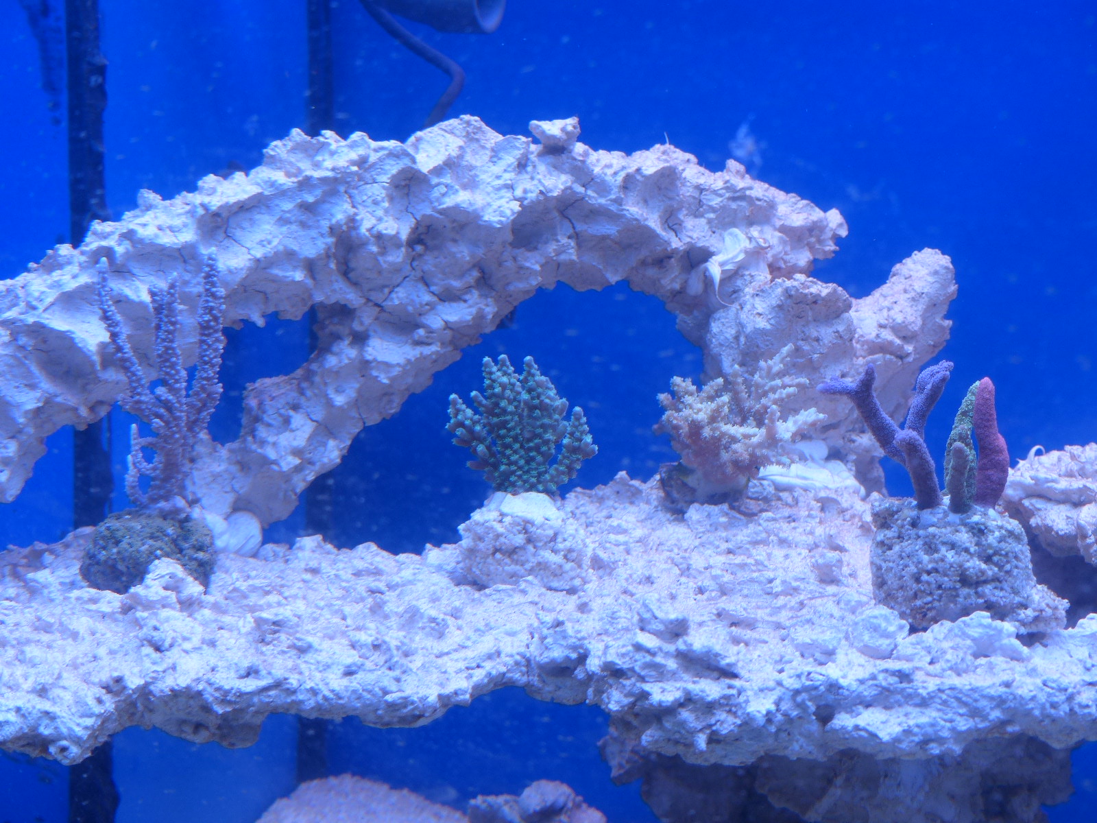

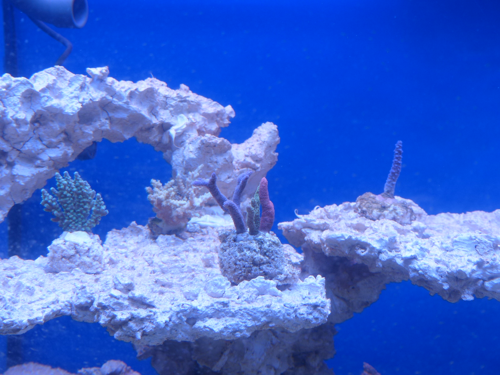

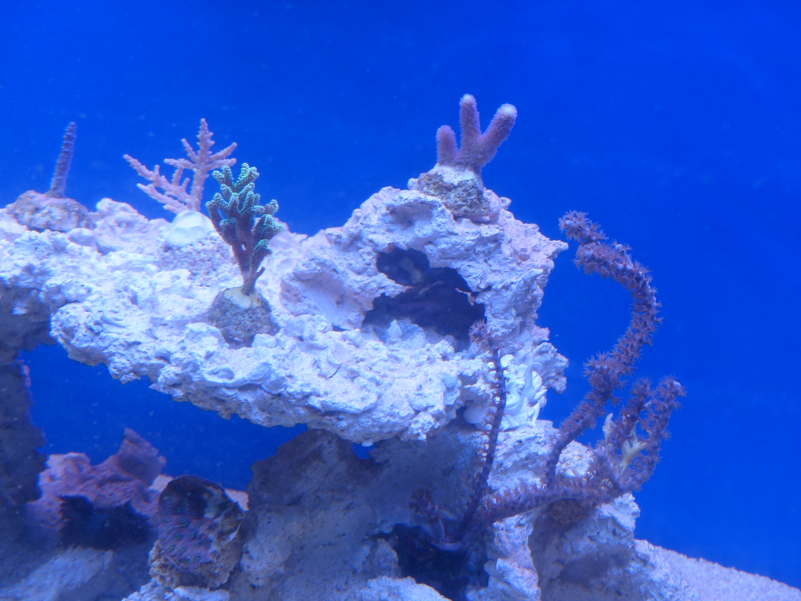

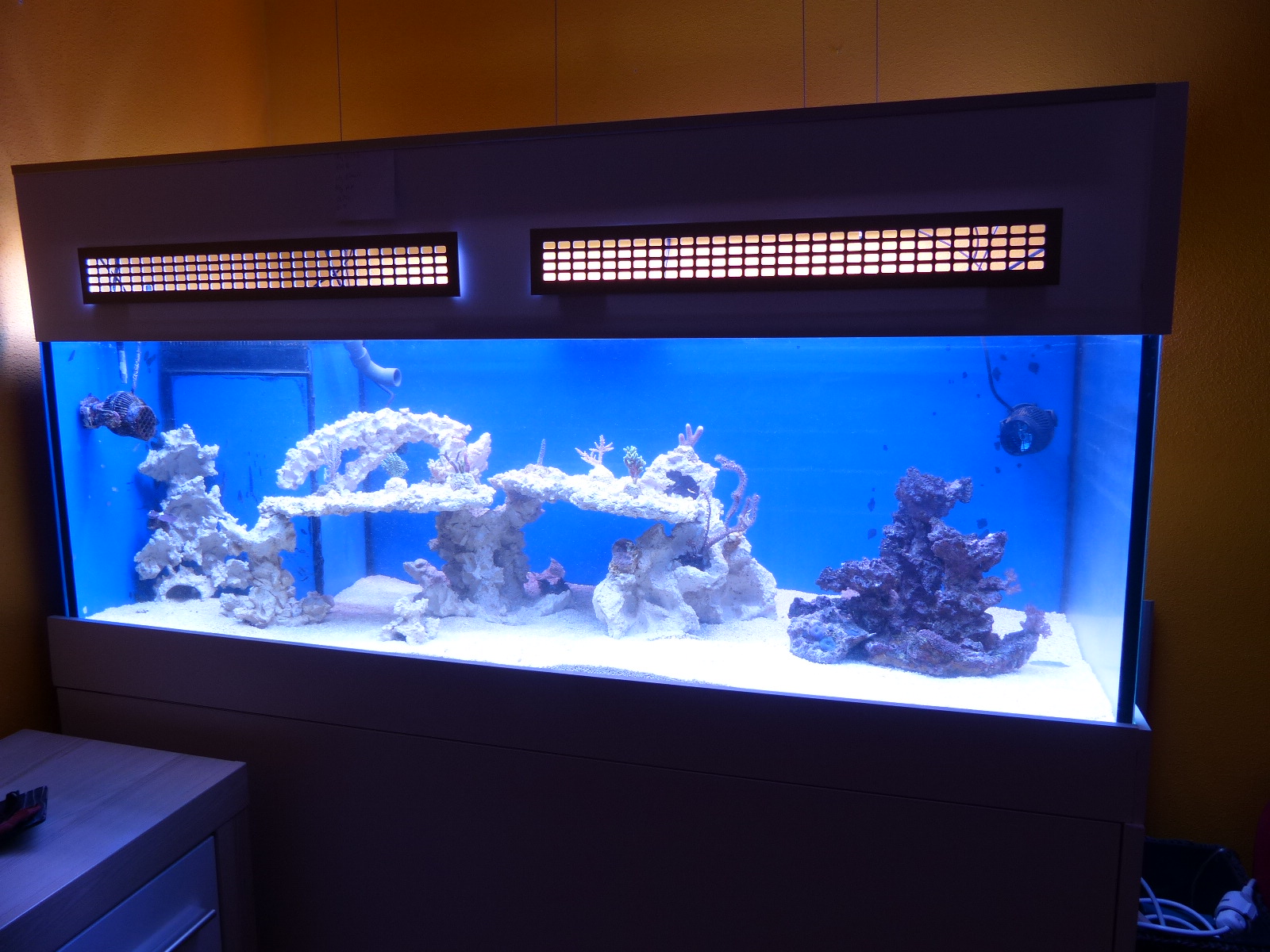

Wieder mal ein Update vom neuen Becken.
Seit Mittwoch bin ich in der 2 Woche des Dosierplanes und die ersten Korallen sind auch schon eingezogen.
Auf den scheiben bilden sich leichte Algenbeläge und Bakterienbeläge.
Zusätzlich zu den Basics/Mineral und Geos dosiere ich noch 4,5ml Complete.
Die Beleuchtung habe ich momentan auf 9Std. eingestellt und erhöhe sie Wöchentlich bis ich auf 12 Std bin.
Meine Milka und eine Acro sind ein wenig heller geworden darauf habe ich die Intensität der Led ein wenig gesenkt da ja mein Becken nur eine höhe von 50cm hat und ich noch zusätzlich mit 2x80W und 2x54W T5 Beleuchte.
Die WW sind Aktuell bei
25°C
Sali 35 Psu
P04 0,033
Kh 7
No3 1,5mg/l
No2 n.n
