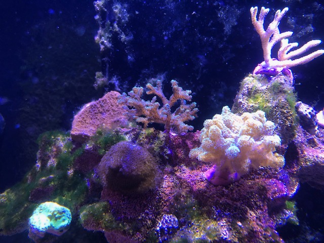

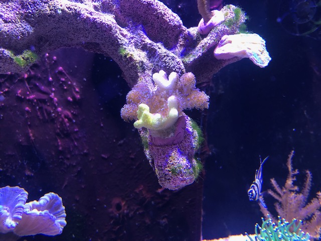

da bereits wieder etwas Zeit ins Land gegangen ist, möchte ich hier nochmal ein kurzes Update zu meinem Becken geben.
Allgemein habe ich den Eindruck, dass die allermeisten Korallen ganz gut da stehen und auch an Farbigkeit etwas zugelegt haben.
Meine Wasserwerte scheinen bisher relativ Konstant zu sein. PH-Wert schwankt etwas zwischen 7,7 und 8. Wohl auch der kalten Jahreszeit und somit weniger Frischluftzufuhr geschuldet. Bin noch am überlegen ob hier ein Atemkalkfilter ggf. Sinn machen würde.
Phosphat ist nach wie vor nicht nachweisbar. Dosiere alle 2-3 Tage 1ml comPlex auf ca. 205ml netto und meine damit ganz gut zu fahren.
Ansonsten kann ich mittlerweile bei meinen Messungen wieder einen deutlichen Verbrauch von KH und Ca feststellen. Eine Dosierpumpe habe ich mir bereits zugelegt, jedoch noch nicht angeschlossen. Bisher gleiche ich die Werte je nach Messung (ca. alle 3-4Tage) an. Würde eurer Meinung nach eine Dosierung mittels Dosierpumpe hier bereits Sinn machen? (Dosiere derzeit alle drei Tage meist 20ml KH und 20-30ml Ca-1 und Ca-2.)
Im allgemeinen ist bei nahezu allen Korallen auch ein Wachstum festzustellen. Etwas zu kämpfen habe ich immer noch mit Cyanos auf dem Bodengrund und an der Rückscheibe. Diese scheinen jedoch allmählich zurückzugehen und nach dem absaugen (1x wöchentlich im Zuge des Wasserwechsels) auch nicht mehr so stark wieder zu kommen. Etwas sorgen bereitet mir nach wie vor meine Milka Koralle. Diese hat nun doch schon einiges an Gewebe verloren. Jedoch habe ich den Eindruck, dass sie sich vielleicht doch wieder fangen könnte. Vorhandenes Gewebe ist für mein dafürhalten eigentlich schön expandiert. (siehe Foto anbei) Auch eine Seriatopora hat an zwei Ästen Gewebe verloren. Steht aber ansonsten soweit ich es beurteilen kann ganz gut da.
Etwas sorge bereiten mir zudem derzeit einige Kugelalgen und Glasrosen, die sich allmählich im Becken ausbreiten. Ich versuche im Zuge des wöchentlichen Wasserwechsels so gut wie möglich entgegen zu wirken.
anbei ein paar Fotos:
Abschließend hätte ich aktuell folgende Fragen:
1. Dosierung mit 1ml comPlex alle 2-3 Tage beibehlaten? (Phosphat konstant nicht nachweisbar)
2. Nitrat liegt bei meinen Messungen konstant bei 5 und Nitrit zwischen 0,025 und 0,01. Dosierung mit complete sinnvoll? (wurde bei mir seit der Startphase nicht mehr dosiert)
3. Dosiere derzeit täglich morgens je 0,5ml #1 und #2, sowie 2x in der Woche 4,1ml HED3. So beibehalten oder etwas erhöhen?
4. Sollten die abgestorbenen Teile der Steinkorallen entfernt werden? betrifft Milka und Seriatopra siehe Fotos. Aufgrund des recht massiven Kalkskelets erscheint mir dies jedenfalls bei der Milka als äußerst schwierig.
5. Sollte ich weitere Tiere (Korallen/Fische) einsetzen oder erst einmal abwarten? (Fischbesatz aktuell: 2x Amphiprion occelaris, 2x Fridmani, 1x Pterapogon Kauderni)
6. Wie sind eure Erfahrungen bezüglich Garnelen gegen Glasrosen? Habe hierzu bisher unterschiedlichstes gelesen.
Vielen Dank bereits vorab! Gerne bin ich natürlich auch offen für Tipps und Anregungen darüber hinaus und Feedback jeglicher Art!
Ich wünsche allen einen schönen 1. Advent und viele Grüße!
Christian
Re: Mein kleines Armatus 250/ Einstieg in die Riffaquaristik
Hallo Christian,
danke für das update. zunächst zur Frage im Text in Richtung Atemkalk, das würde ich Dir auf jeden Fall empfehlen, weil Dein pH Wert zu niedrig ist, was sich auf die Kalkskelettbildung auswirken kann.
Zu den anderen Fragen:
1) Wenn Phosphat nicht nachweisbar ist, und das Becken so funktioniert, würde ich die comPlex Dosis so beibehalten.
2) Dosiere das complete mal mit einer vollen Dosis (1 mL pro 100 L) und schau, wie das Becken reagiert. Dann kann man das besser beurteilen und beantworten. Eine leichte Verfälschung über Nitrit hast Du im Nitrat Test ja.
3) BASIS einfach nach Anleitung dosieren, wenn Deine Angaben dieser entsprechen, ist auch alles gut :-)
4) Wenn Du siehst, das kein akuter Gewebeverlust da ist, und das Absterben stagniert hat, dann würde ich die fragmentieren, weil das nachher für den Wuchs dann schöner ausschaut und man eine natürliche Wuchsform hinbekommt.
5) Da würde ich nach Deinem Besatzplan weiter vorgehen.
6) Ich würde die Glasrosen, an die Du ran kommst, Wegspritzen, dazu gibt es ja verschiedene Mittel, die alle funktionieren. Ansonsten sind wurdemannis zum Beispiel immer gut dafür geeignet, ja. Aber am besten erst einmal selbst behandeln. Kugelalgen kann man auch ganz gut mit Calciumhydroxidbrei behandeln, dazu muss natürlich die Strömung komplett aus sein, damit das ca. 10-15 min. einwirken kann.
Sorry für die nur knappen Antworten, ich war das ganze Wochenende unterwegs und muss einige Beiträge hier im Forum aufholen :-) Ansonsten gerne noch mal berichten, wie das Becken reagiert, z.B. auf complete, auf Atemkalk (würde ich wirklich machen wenn der pH nicht über 8 hoch kommt) und was Du ggf. noch an Besatz geplant hast.
