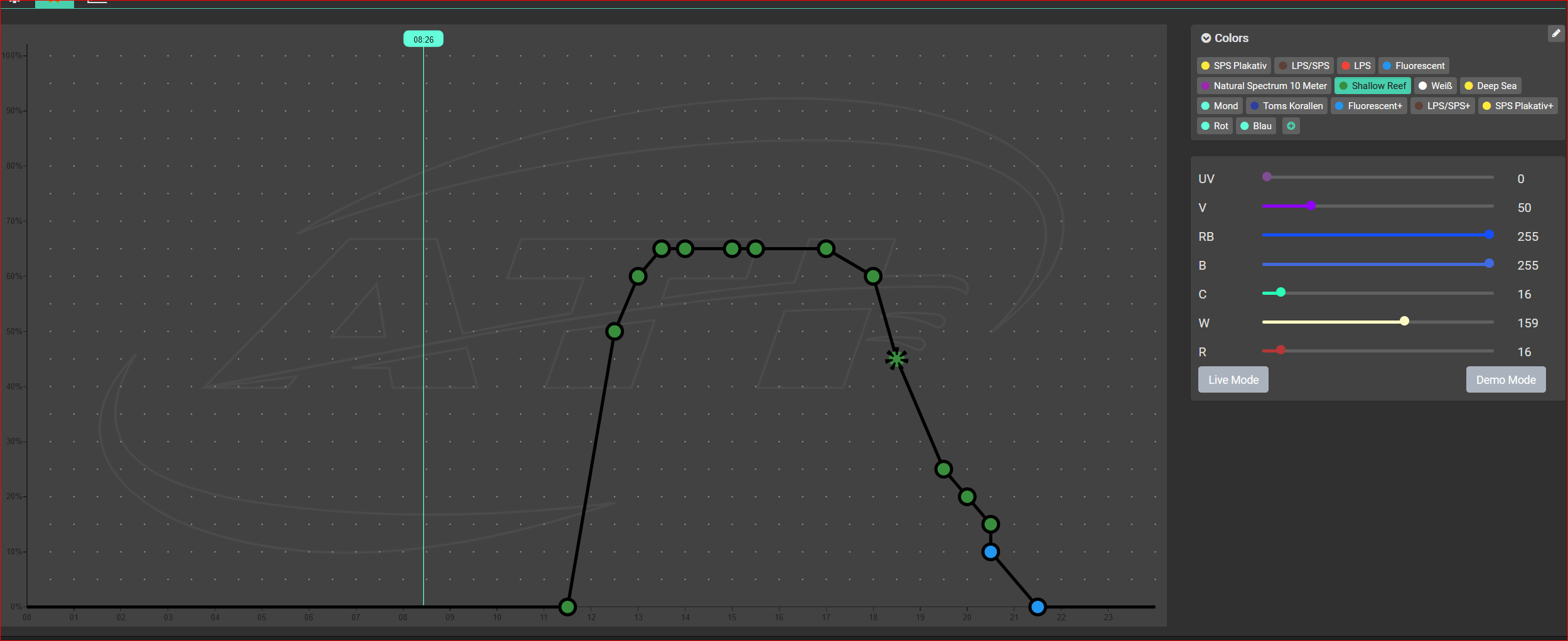

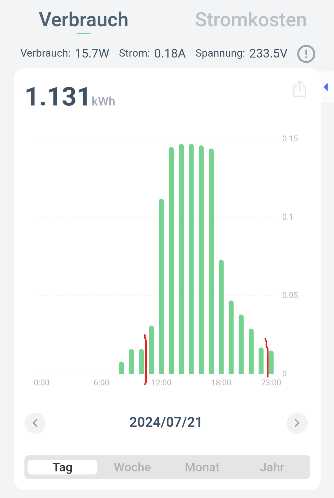

Hallo, das Spektrum habe ich weiter angepasst. Im Maximum laufen jetzt mittig unter der Lampe ca. 20 cm unter der Wasseroberfläche 250 Par.

Die Zeit in der die Lampe wirklich an sind, ist durch die roten Balken markiert. Der Rest ist Standbyverbrauch.
Die Hystrix ist mittlerweile Schneeweiß - leider. Ich habe noch eine Frage zum Versorgungssystem:
