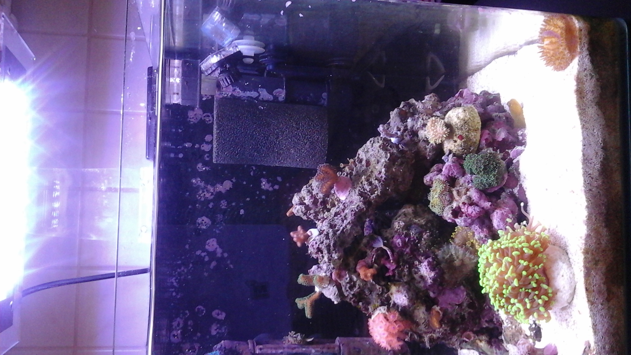

ups bild leider waagerecht :lol:
Anamnesebogen kann ich leider nicht hochladen, xps ist leider nicht erlaubt und mein uralt laptop (welcher bald augestauscht wird) kann nix anderes.
die wichtigsten daten hab ich ja schon reingeschrieben.
Gilbers analyse habe ich angehangen. der PH wert ist leider aufgrund der Flaschenverwendung zu einschicken verfälscht worden. habe dies bereits mit Gilbers abgeklärt. der richtige PH wert liegt bei 8,0

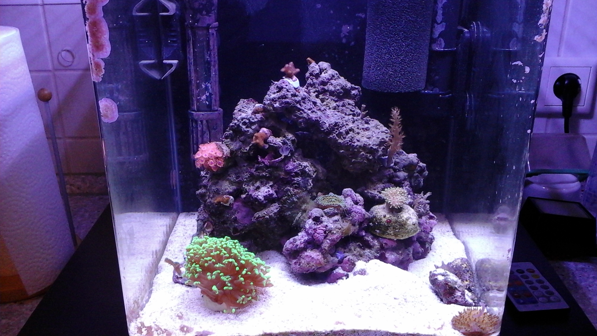

Alles klar.
Eine grundeln mit knallkrebs sind drin undwerden auch gefüttert. Werde des verhältnismäßig optimieren.
Anbei ein aktuelles Bild.
Nur meine sacrophyton will und will und will nicht richtig aufgehen.
Re: Vorstellung nanoriff und beginn sangokai
Hallo Miriam
Dass Dir hier kein Wasser ausläuft :-) wie machst Du das? ;)
