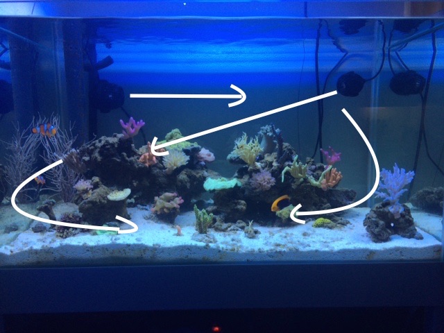

Nachdem ich nun die Beleuchtung, und die Nährstoffe angepasst habe, geht es ganz ganz langsam bergauf. Nun bin ich am Thema Strömung. Aktuell habe ich heute versucht die neue Jebao rw8 zu platzieren. Ich bin mit dem Strömungsbild bisher aber noch nicht zufrieden, hat jemand Tipps? Die Seitenscheiben sind Sichtscheiben und sollen nicht verbaut werden.
Weiß jemand, ob und wie ich die zwei jebao synchron laufen lassen kann ? Also: Pumpe 1 aus, Pumpe 2 an, im Intervall wechselnd.
Grüße Flo

Nun dann wird es schwierig.. warum hast Du keine Bodenbohrungen gemacht wenn alle Scheiben als Sichtscheiben sein sollen?
Ich würde die eine Scheibe an die Frontscheibe nehmen oder eben die Seitenscheiben.
Die Strömung muss ans Riff. Nicht ins Freiwasser und an die Scheibe... die Korallen brauchen den Wasseraustausch.
Vielleicht wäre die Gyre was für Dich.. nur eine Pumpe aber viele Möglichkeiten.

denke dadurch, dass Du so schön flach gebaut hast und die Korallen derzeit noch nicht so groß gewachsen sind, wirst Du keine Strömungsprobleme mit den beiden Pumpen haben. Ich gebe Dani natürlich recht, dass es immer sinnvoll ist, das Riff aktiv zu beströmen. Darum geht es letztlich. Wasser wird sich dann immer auch im Freiwasser ausbreiten. Probiere einfach verschiedene Positionen aus. Wichtig ist nur, dass Du möglichst weite Strömungswege hast, dadurch kann sich dann das Strömungsbild entwickeln.

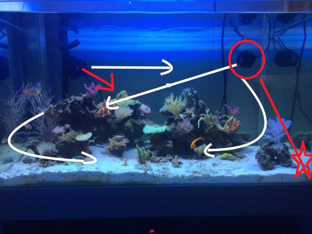

jetzt benötige ich nochmals Deine Hilfe!
Strömung:
Ich bin mit den Strömungsverhältnissen leider nicht zufrieden. Die Korallen stehen eher etwas schlechter, der Euphyllia ist es anscheinend zu "stark". Nach lesen Deiner Tipps und etlichem Probieren finde ich keine optimale Stellung. Könntest Du mir anhand der Bilder nochmals einen Tipp geben bitte!

sorry, ich bin mit Produktion und Versand vor Weihnachten ausgelastet und kann nicht immer schreiben. Zur Strömung - musst Du einfach ausprobieren, ich kann Dir da auch keinen "genau so musst Du es machen" Tipp geben. Es ist auch eine Option, die Platzierung der Korallen in einem bestehenden und optimierten Strömungskonzept zu ändern. Dann kannst Du die Euphyllia dort hinsetzen, wo die Strömung nicht zu stark und nicht zu schwach ist. Aber das muss man immer ausprobieren.
Ich würde die Pumpen nicht unbedingt an die Rückwand setzen, sondern an die linke und rechte Seitenscheibe. Dann kann die linke Pumpe über das Riff strömen und die rechte Pumpe versetzt Du etwas nach vorne und erzeugst Dir über Deinem Riff eine Ringströmung. So würde ich das wohl machen.
