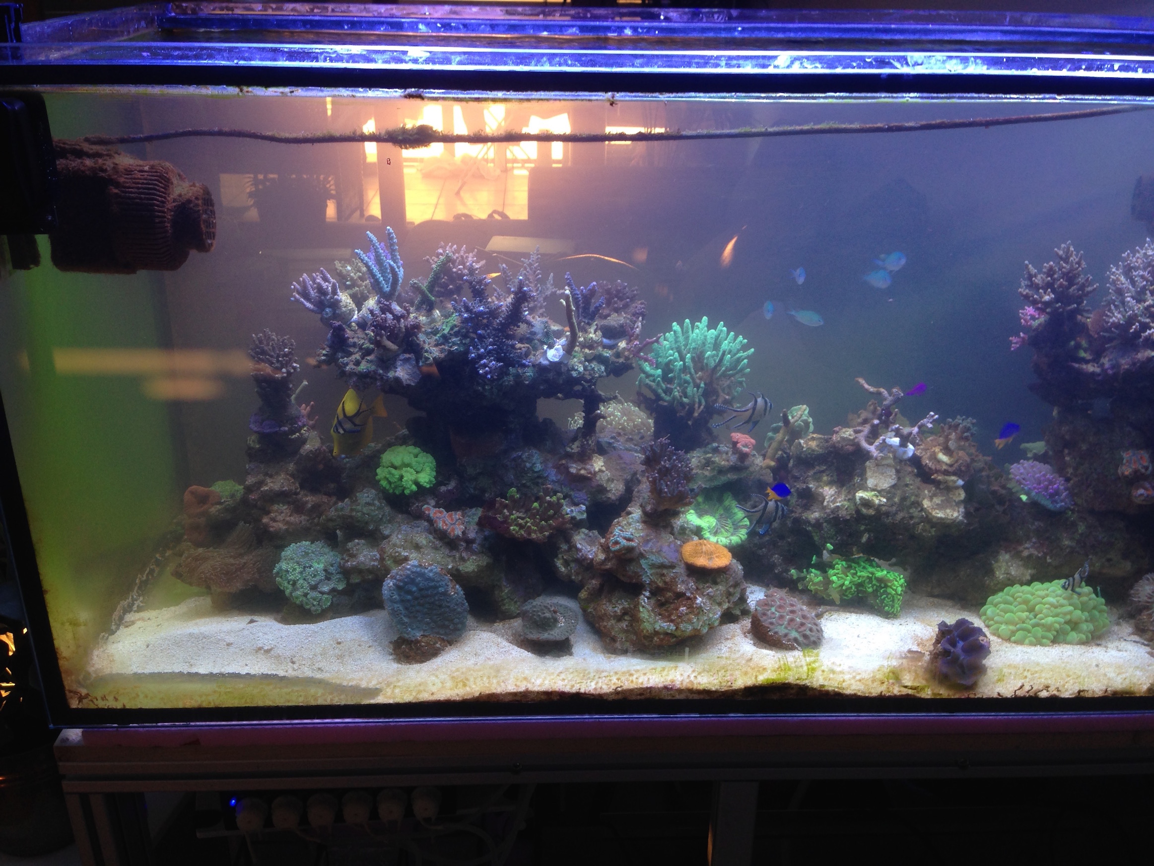

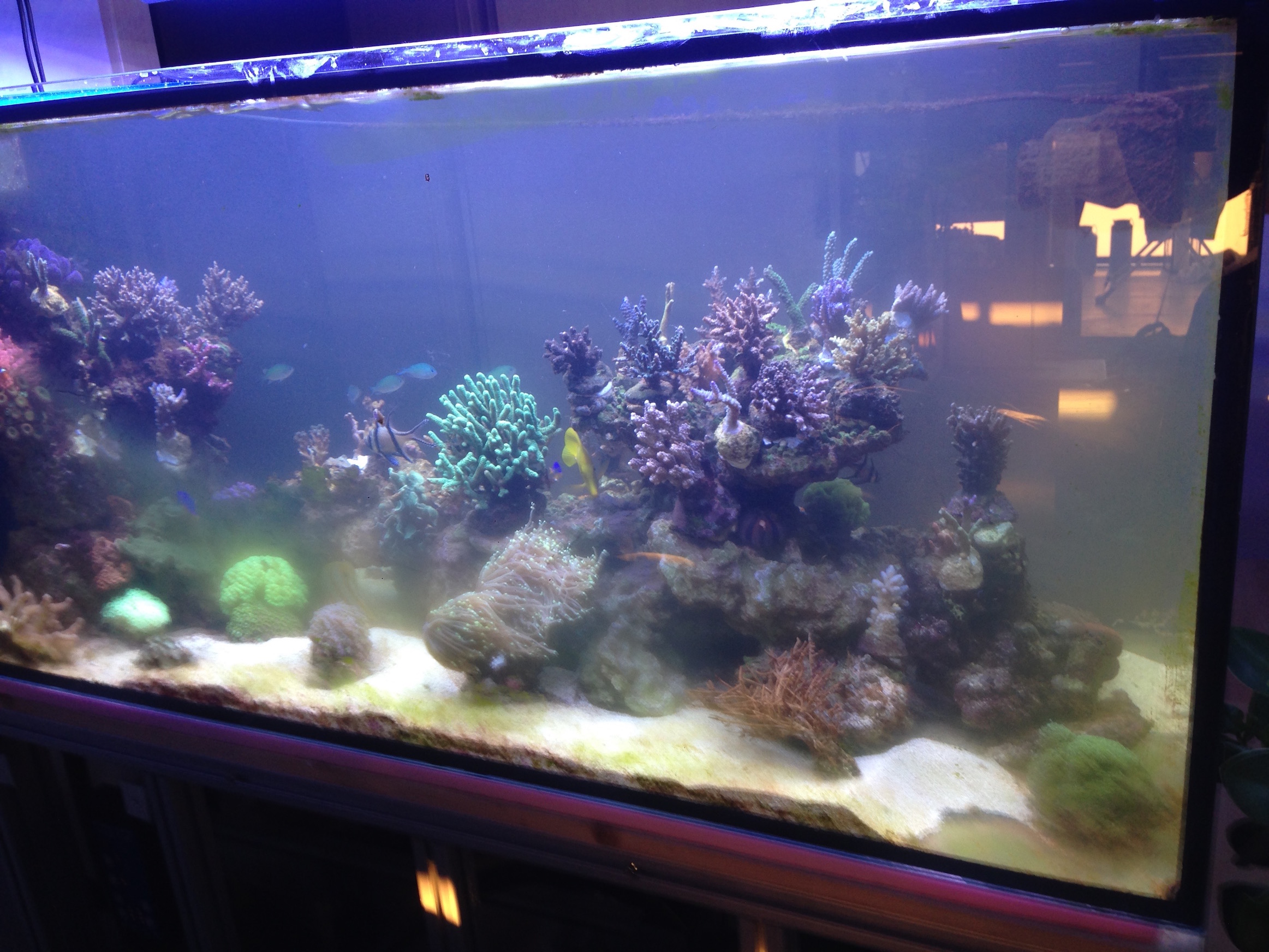

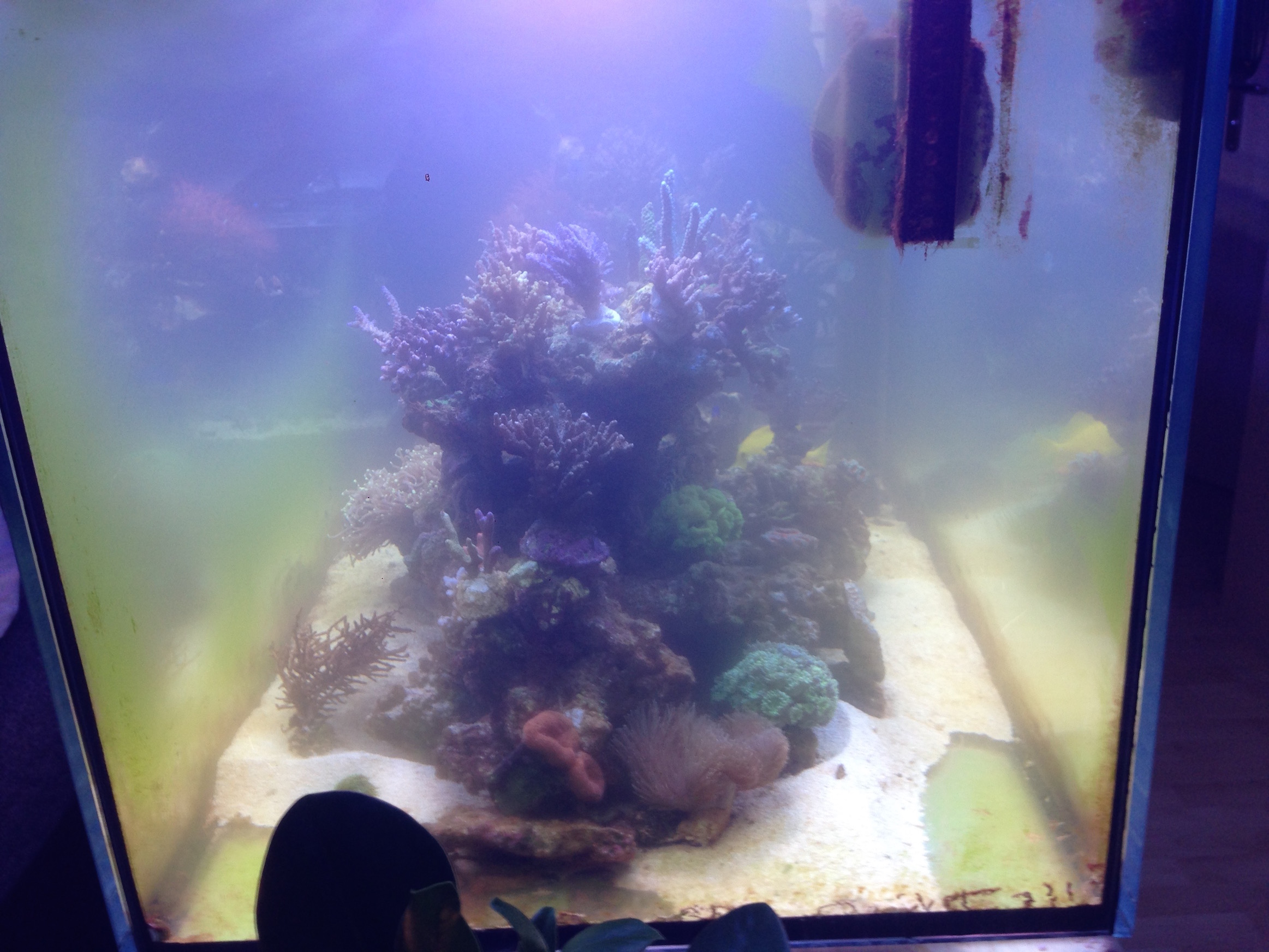

Das P04 Problem lag zu 99% an den alten LS von mir. Bin ja nicht mehr so der Neuling aber ich hab das Thema mit alten Steinen etc. irgendwie verschlafen.
Nun bin ich am Montag hergegangen und hab den großteil der alten Steine entfernt.Das LS hatte einen "gammligen" Geruch welcher mir beim Übersiedeln noch nicht aufgefallen war. Hab ja auch noch 18kg Carib south sea base rocks im Becken welche ja eigentlich für das biologische reichen müssten.
Später war ich bei meinem Stammhändler welcher künstliche Riffaufbauten aus PLASTIK vertreibt und auch in seinen Becken verwendet.
Negative Berichte konnte ich nicht finden und fand die Idee nicht schlecht da ich mit diesem "Gestein" keinerlei positive sowie negative Reaktionen beim einsetzen im laufenden Becken zu befürchten hatte.
Ich kaufte mir also am Montag noch so ein "Plastik Riff-Plateau",klebte meine Korallen drauf und reinigte zusätzlich noch mein Technikbecken. Aktivkohle wurden noch 200g ins Technikbecken gehängt.Der P04-Adsorber läuft jz. unverändert seit 2 Wochen mit 350g DiakatB. Special Blend wurden auch noch 30ml auf 100l dosiert.
Das Alles war am Montag.
Jetzt hab ich aber seither das Problem das der Abschäumer nur am überkochen ist(große Blasen), wurde schon gereinigt. hilft alles nix.
und mein Becken ist extrem trüb. Bessert sich seit Tagen nicht. Ich sehe richtige Nebelschwaden durchs Becken ziehn. Scheiben sind nach der Reinigung innerhalb einer Stunde wieder grün.
Korallen stehen zwar alle wirklich gut. SPS zeigen alle Polypen. Doch das mit der extremen Trübung hatte ich noch nie. Auch der Abschäumer werkte normalerweise 2-3 Stunden nach Bakterien bzw. Korallenkleben wieder zufriedenstellend. Was kann schuld daran sein? (Bakterienblüte,Kalkausfällungen?)
WW gestern.
P04=0,1 NYos und Tropic marin
Nitrit=0,05 Tropic marin
Nitrat=5-12 Tropic marin
Ca= 400 Tropic marin
KH=7,5 Tropic marin
MG=1200 Tropic marin
Dichte=1,024 bei 24 C
Wasserwechsel wurde am Mittwoch und gestern je 40l also ca 10% gemacht, Trübung wurde aber nicht weniger.
