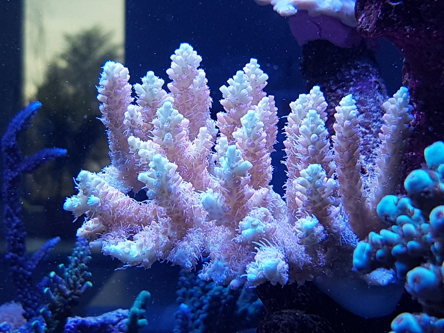

Meine neueste Errungenschaft. Konnte nicht widerstehen.
Mal schauen wie sie in 2 Monaten aussieht :lol:
Beiträge: 2310
Re: 600 l Acrobecken
Wow, ein traumhaftes Tier mit schöner Größe.
