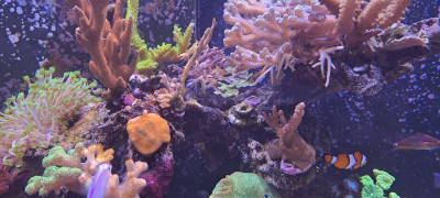

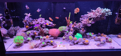

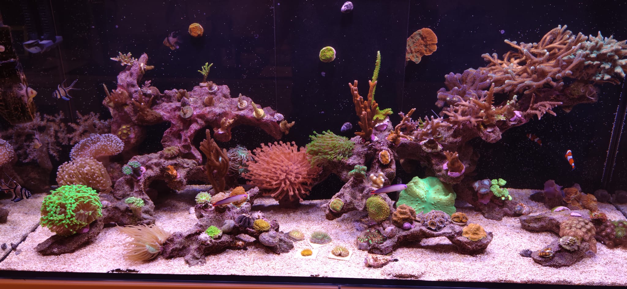

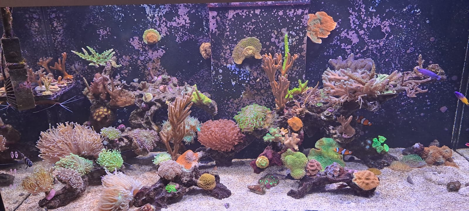

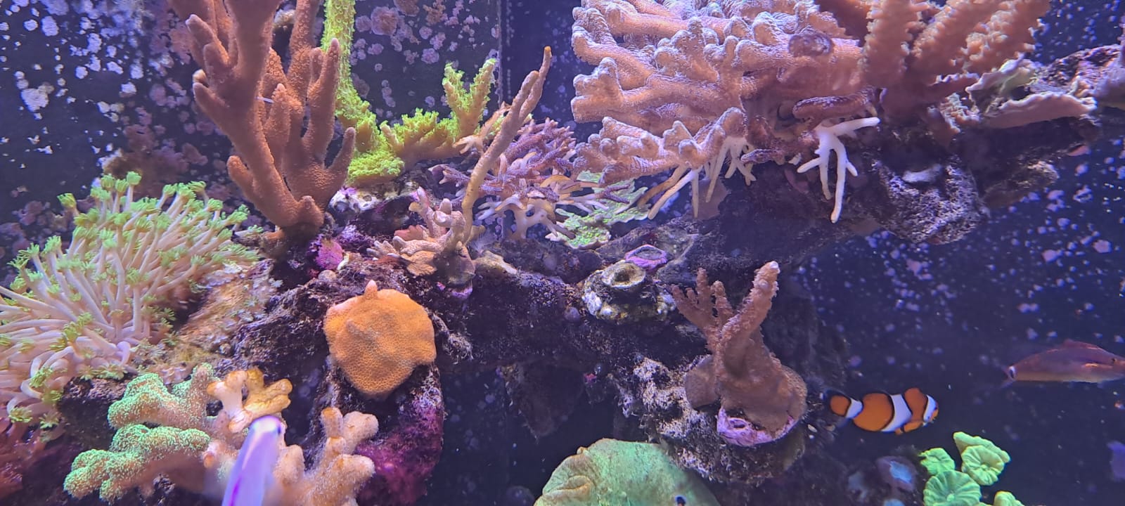

Und hier noch ein paar Bilder, viel ändert sich ja nicht, aber so sehe ich später Mal wie der Fortschritt war
Lg
Jürgen

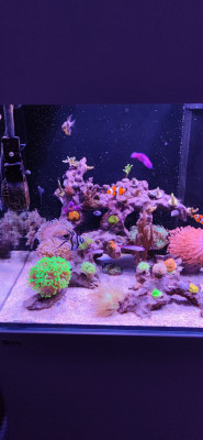

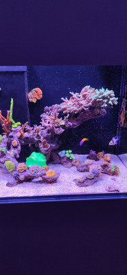

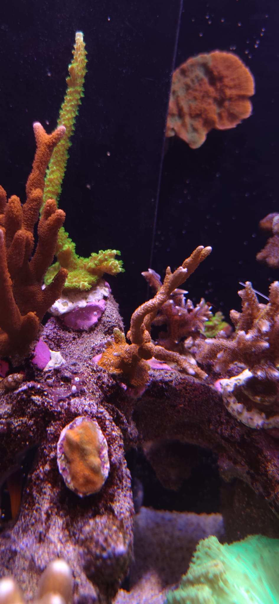

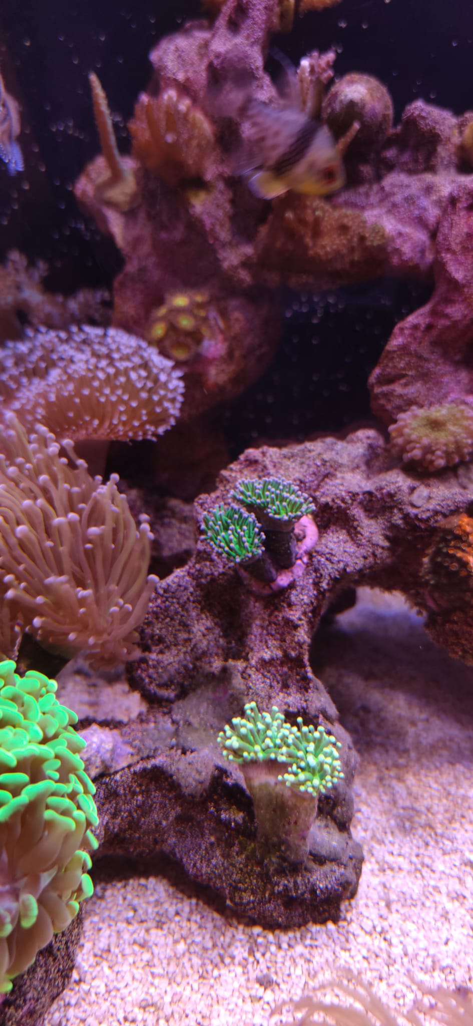

Hallo in die Runde uns schöne Grüße aus Wien,
ich mal wieder, ich denke meine letzte Frage bezüglich der ICP schein unter gegangen zu sein.
Da hole ich diese wieder vor und komme gleich mit dem nächsten kleinen Problemchen.
Und zwar, mein PO4 macht mir immer noch zu schaffen, momentan Dosiere ich jeden zweiten Tag 2ml vom Complex(auf 345L im Becken) und messe trotzdem von meist nn bis 0,01 selten das er höher ist.
Befürchte jedoch, dass eine so regelmäßige Dosierung auf Dauer nicht das wahre sein wird.
Sollte ich die vl auf jeden 3ten-4ten Tag verringern?
Weiters steigt momentan NO3 langsam aber stetig, heute bin ich bei 4,6. Habe daher auch die Dosierung vom Complete vor einiger Zeit gestoppt.
Zur Sicherheit heute NO2 gemessen um auszuschließen, dass dieser nicht auch steigt und NO3 verfälscht.
Der ist wie die gesamte Zeit schon bei 0,01-0,05 lt Salifert.
Woran könnte das liegen, dass PO4 nicht Nachweisbar ist aber der NO3 langsam steigt?!?
Nebenbei gefällt mir momentan das Polypenbild zweier Euphilien und meiner Montipora Bubblegum nicht so recht, der rest steht meiner Meinung nach jedoch ganz gut da.
Bilder häng ich an.
Danke schonmal für die Antworten und bemühungen.
Lg
Jürgen

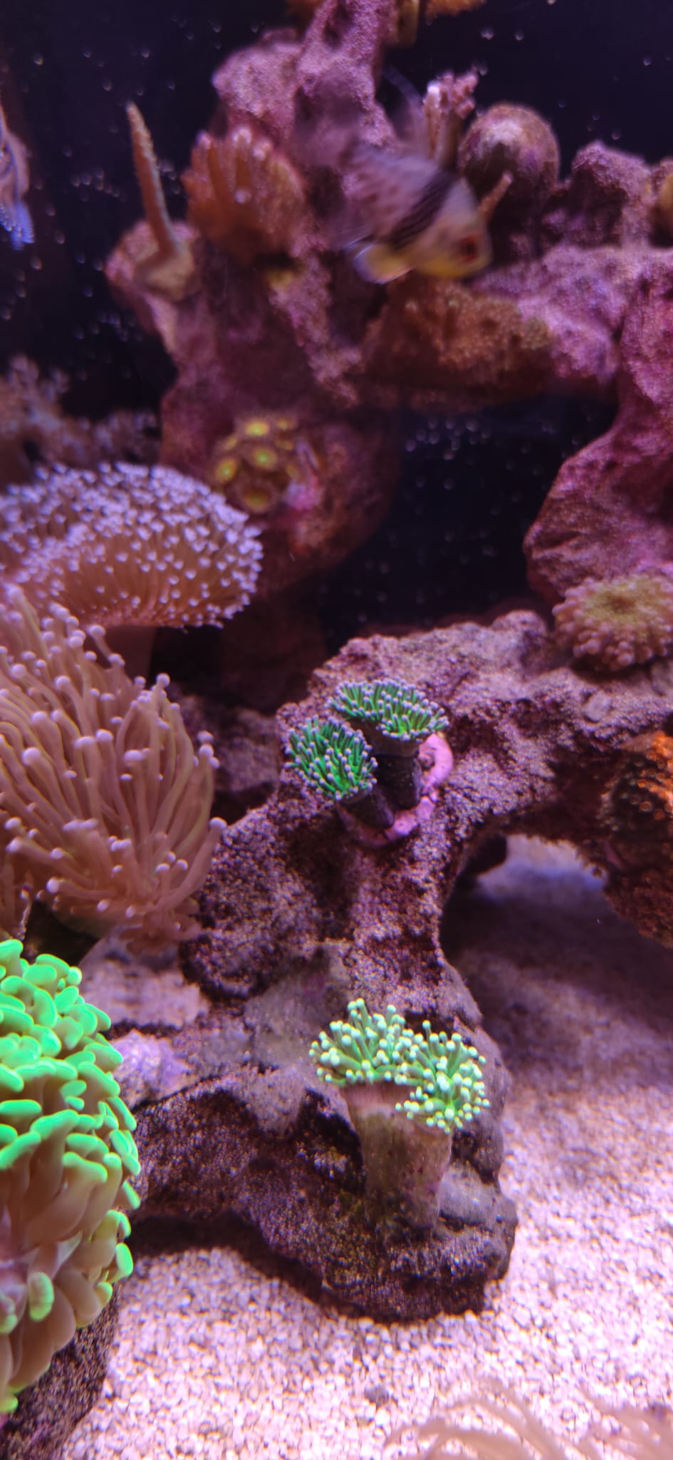

Hallo in die runde und einen schönen Sonntag,
wie im anderen Beitrag kurz angeschnitten hier mal wieder ein Update meinerseits.
Irgendwie ist da gefühlt momentan ein wenig der Hund drinnen...
Einige meiner "Anfängertiere" wurden/werden Plötzlich von unter her weiß. Jedoch die Akroporen waren davon nicht betroffen. (Bis auf eine aber die kam erst vor 2 Wochen neu ins Becken)
Vermute da einen Nährstoffmangel gehabt zu haben, da gleichzeitig mein NO3 sowie PO4 auch knapp über die nachweißgrenze gesunken sind, oder vl. die Strömung, da sind einige Stellen durch das Wachstum schon ein wenig abgeschattet?!?
Dosiere nun einen Tag 2,5ml von Complete und Complexe und am darauffolgenden Tag 2ml Complex. Danach ein Tag pause und dann wieder beginnend mit 2,5 von beiden.
Seit der Extradosierung habe ich aber fast keine Cyanos mehr im Becken.
Die extra Joddosierung werde ich nun mal bis zur nächsten ICP komplett aussetzten, da mir da die Analyse weiterhin einen zu hohen Wert zeigt, hatte da pro Woche 1ml individual IF extra dosiert.
Beim Wasser werden wöchtlich 30l getauscht und Kohle läuft durchgehend mit. Diese wechsle ich alle 3 Wochen aus.
UV ist seit Monaten aus.
Aber eigentlich weiß ich nicht weshalb das Becken meiner Meinung nach ungesund aussieht.
Basis #1,2 & 3 kommen lt. Dosierplan mit 0,9ml(#1 und 2) bzw 7ml (#3) hinzu.
Die Beleuchtung ist etwas von Jörgs empfehungen erhöht, aber da die Probleme unten im Schattenbereich vorliegen denke ich die ausschließen zu können.
Aktuelle ICP vom Freitag sowie Bilder hänge ich natürlich an.
Schönens Restwochenende noch
Jürgen
