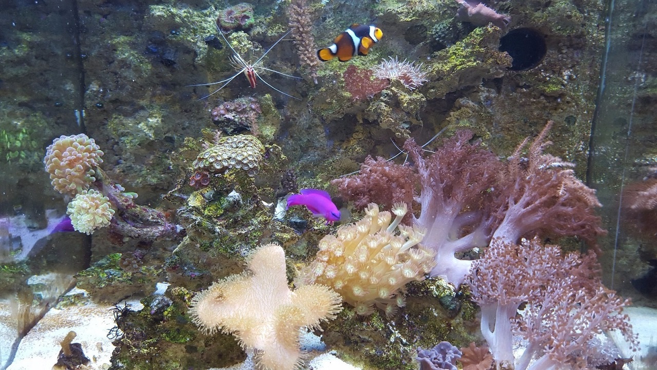

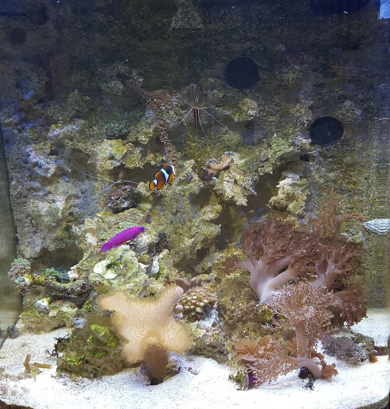

ein Bild habe ich noch unterschlagen. Hier mal ein Vergleich ohne und mit Adsorber.
Ich denke man sieht bei etlichen LPS, dass die besser stehen und auch die Weichen.

Hallo Daniel
Ich tippe: Das untere Bild ist der Zustand ohne Adsorber?

Hallo Dani,
Treffer und versenkt
