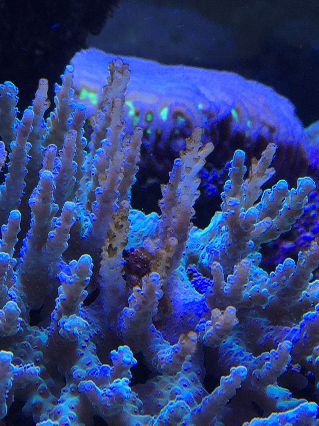

Kannst Du das Tier rausnehmen und baden? Ich tippe da auf Schnecken oder ne Krabbe... wobei letztere ggf. nicht auf / in der Koralle leben muss...
Du badest doch alle Tiere in der "Lösung" bevor Du diese einsetzt oder?
Fischimkopf
Beiträge: 461
Wohnort: 2503 Biel
Re: Lakeland Reef
Beitrag von Fischimkopf »
Ja mach ich
Könnte das eine Mithrax Krabbe sein?
Ich tippte erst auf den Feili.
Hab den aber nie dran knabbern sehen.
Rausnehmen kann ich sie leider nicht ohne rauszubrechen.

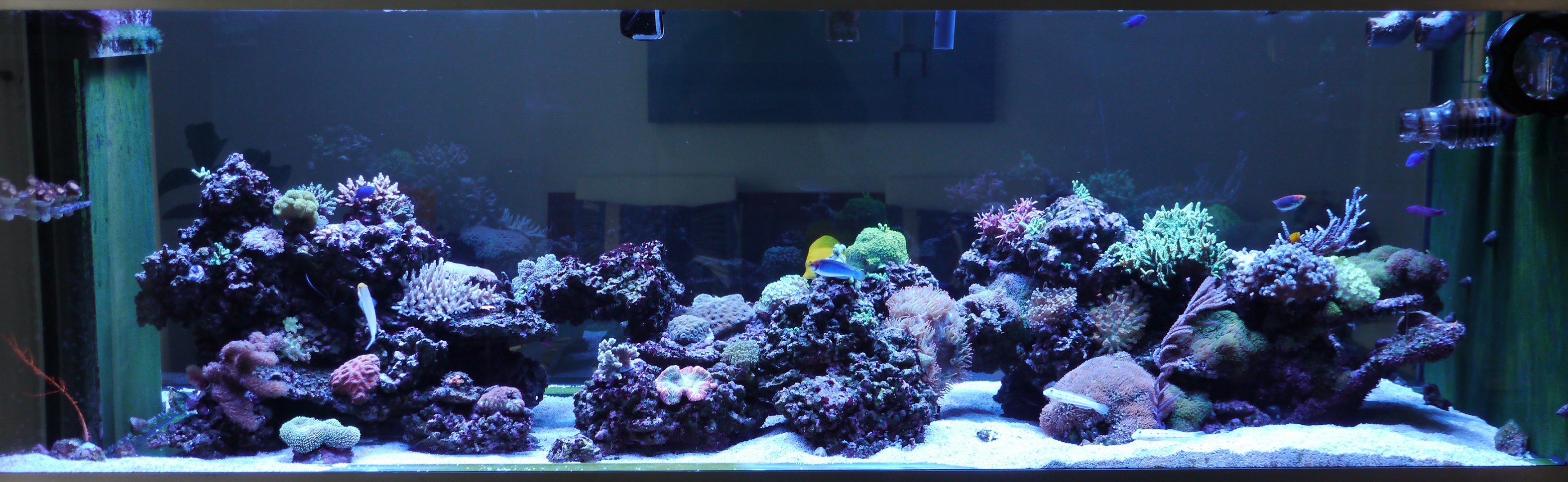

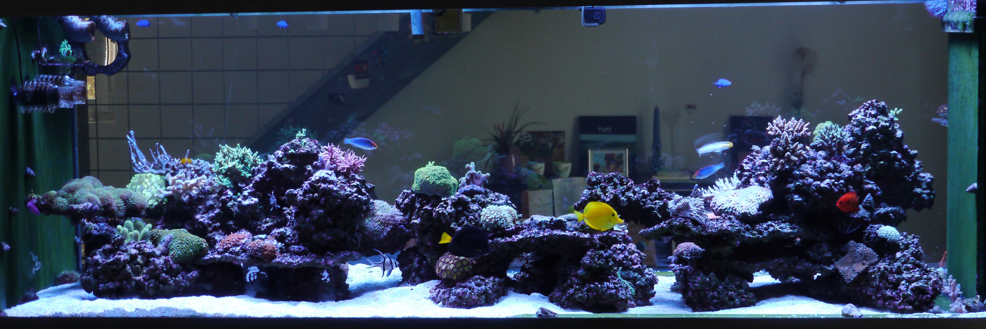

Einige Acroporastöcke sind auch dazu gekommen.

Ich beobachte seit 2-3 Wochen dass die Spitzen der Acros langsam absterben und veralgen.

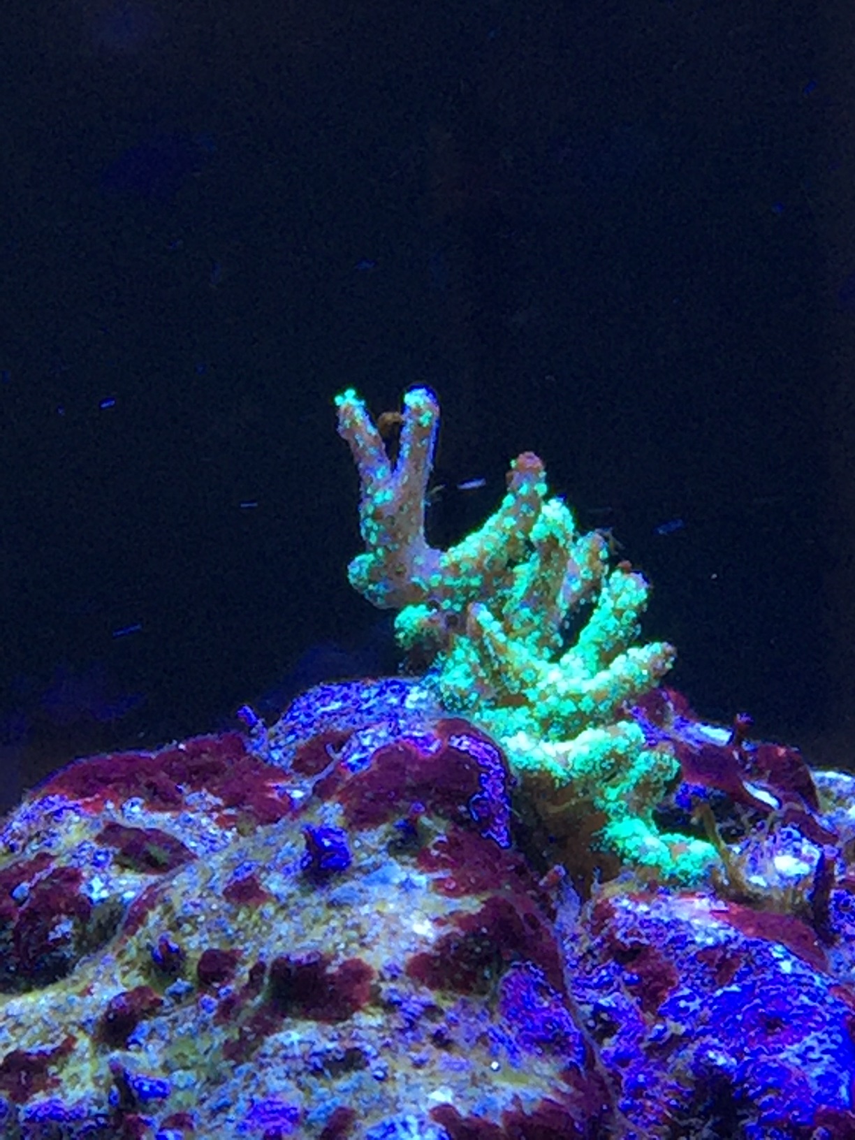

Auch die Seriatopara welche bis anhin sehr schön gewachsen ist zeigte seit einiger Zeit keine Wachstumsspitzen.
An den Spitzen löste sich das Gewebebei voll expandierten Polypen.
Am Freitag enteckte ich dass ein Grossteil des Tieres im Innern abgestorben ist.
Gestern habe ich sie Fragmentiert und konnteein paar kleine Ableger erhalten.
Ich bin immer noch auf der Suche nach der Ursache.
Die vorletzte Analyse zeigte einen Kaliumwert von 323 welchen ich darauf mit 700ml Kaliumlösung theoretisch auf 390 korrigiert habe.
Die darauffolgende Analyse gibt einen Wertvon 490 an welcher natürlich vielzu hoch ist.
vor einer Woche habe ich mich entschlossen mit Wasserwechsel zu beginnen.
Die ersten 130 liter wurden am Donnerstag gewechselt.
Bis Heute ,5Monate, lief dasBecken ohne Wasserwechsel.
Ansonsten wird das Becken nach wie vor ausschliesslich mit Sangokai in empfohlenen Mengen betrieben.
Kohle sind 500g in Dauerbetrieb (3 Wochen Wechselintervall)
Die Gestrigen Wasserwertezeigen einen erhöhten PO4 Wert(0.06)
Welche Ursachen kommen für dieses Spitzensterben in Frage.
Bin auf all Eure Komentare gespannt

Ich würde mal schwer auf den doch sehr hohen Kaliumwert tippen und die schnelle Schwankung wie es dazu gekommen ist.

Das kann sehr gut sein Florian.
Eine Acro zeigte jedoch bereits vorher Anzeichen.

Woher das Absterben von der Spitze kommt, ist schwer zu sagen. Neben dem hohen Kalium könnte auch eine Verbrennung durch das Licht eine Ursache sein. Wurde etwas am Licht verändert?
In der Analyse fällt der erhöhte Wolfram Wert auf. Sind irgendwelche Metallteile im oder am Becken?

Danke für Deine Antwort Carlo
Am Licht habe ich nichts verändert.
Die Lampen, ATI Hybrid, hängen 35 cm über dem Becken. Sie laufen 11,5 Std bei max 90%.
Metallteile habe ich so gut wie alles eliminiert. Einzig ein paar Schrauben bei den Pumpen sind noch im Wasser.
