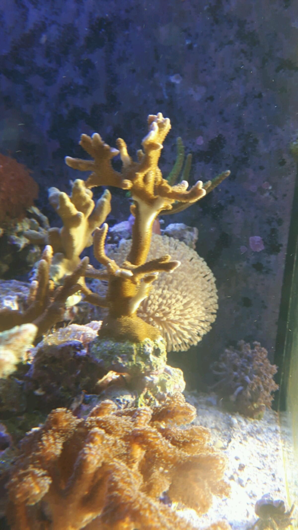

Des weiteren hab ich gestern folgende Entdeckung gemacht. :shock:
Allen anderen Korallen geht es prächtig.
Re: Grosse Pfütze
Montipora fressende Nacktschnecke...?
Re: Grosse Pfütze
Sicherheitshalber nen Bad in Pest Control?
Zu sehen sind die so nicht?
Grüsse Miriam

ich kämpfe ebenfalls seit Wochen mit den Tierchen. Pest Control hilft super, aber du musst intensiv nach Eipaketen suchen. Bei mir hab ich das verpasst und es waren nach vier Wochen alle Montis befallen. Stell dich darauf ein, dass du die nächsten Wochen öfter Pest Control anwenden musst :/
