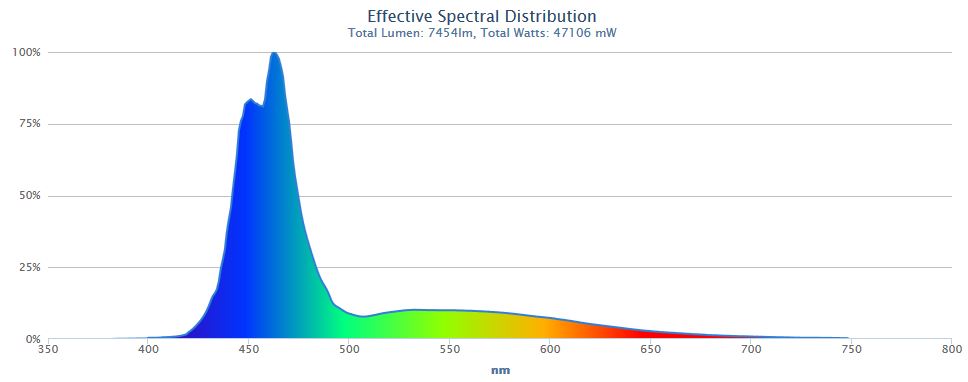

Wegen der Lampe nochmals: PAR ist ja nur eine Intensitätsangabe und sagt nichts über das Spektrum aus. Das ist immer das Problem bei solchen Messungen. Das Spektrum der Lampe kannst Du ja mal hier reinstellen, das hab ich auf der Seite nicht gefunden bzw. keine Ahnung, wo man danach sucht. Aber hier muss man ja auch schauen, wie die Lampe relativ zu dem Spektrum bei Dir eingestellt ist. Aber Du hast ja die klassische 2:2:1 Kombination aus weiß, blau und royalblau, da kannst Du eigentlich nichts verkehrt eingestellt haben. Steuerst Du alle Kanäle gleichmäßig an? UV etc. hast du ja alles nicht verbaut, oder?

Ich hänge das Spektrum, das ich aktuell eingestellt habe und an. Hier sind auch schon die Ströme berücksichtigt (also inkl. Dimmung).Jörg Kokott hat geschrieben:Wegen der Lampe nochmals: PAR ist ja nur eine Intensitätsangabe und sagt nichts über das Spektrum aus. Das ist immer das Problem bei solchen Messungen. Das Spektrum der Lampe kannst Du ja mal hier reinstellen, das hab ich auf der Seite nicht gefunden bzw. keine Ahnung, wo man danach sucht. Aber hier muss man ja auch schauen, wie die Lampe relativ zu dem Spektrum bei Dir eingestellt ist.
korrekt, weiß und blau gleiche Anzahl, royalblau 50%. Kein Violett, UV oder sonst was.Jörg Kokott hat geschrieben:Aber Du hast ja die klassische 2:2:1 Kombination aus weiß, blau und royalblau, da kannst Du eigentlich nichts verkehrt eingestellt haben. Steuerst Du alle Kanäle gleichmäßig an? UV etc. hast du ja alles nicht verbaut, oder?

Und hier das aktuelle Spektrum ...

Deine LED sagte ich Dir auch bereits, dass die okay ist und ich anhand Deiner Angaben im Anamnesebogen dahingehend keinen Fehler erkennen kann.
