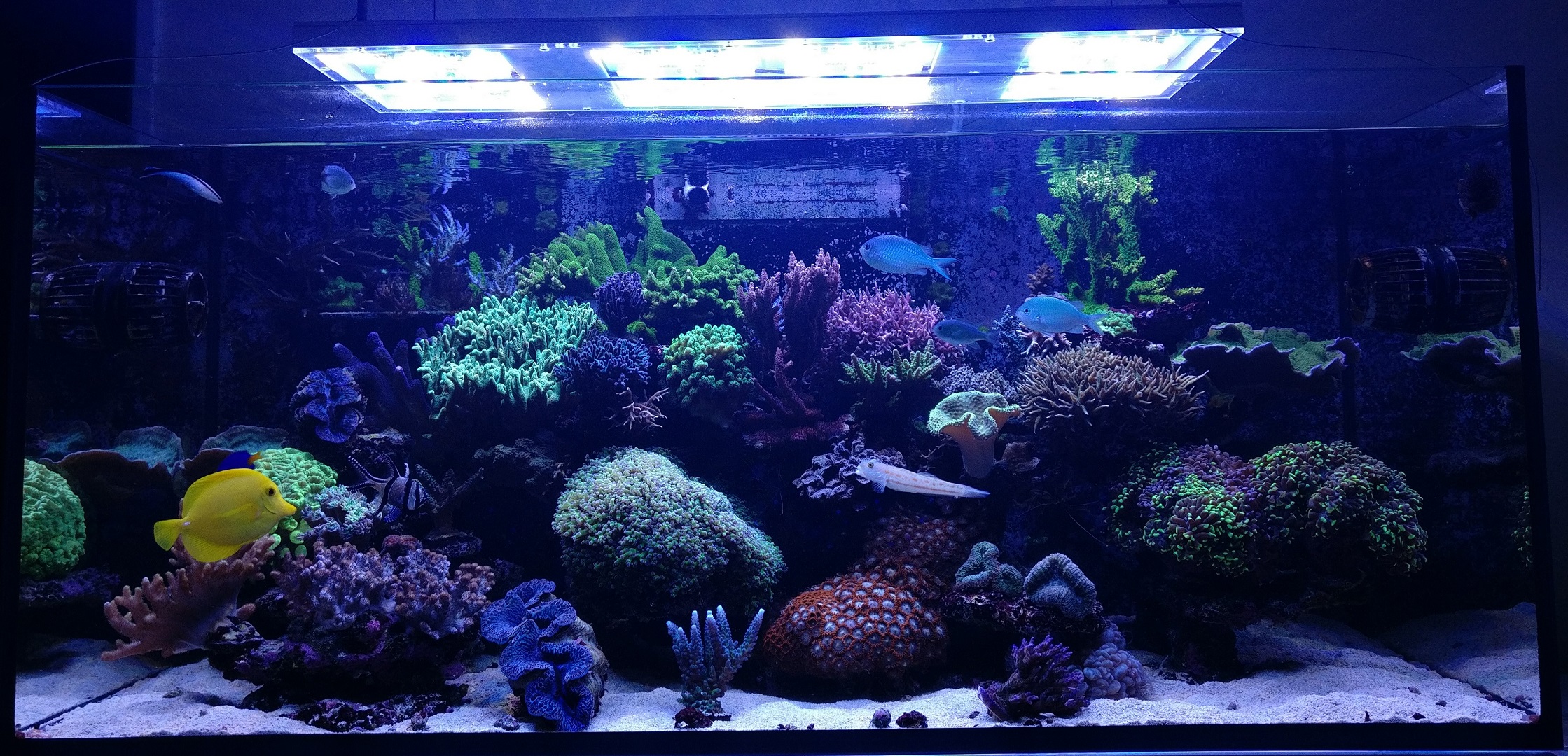

Re: Pfälzer Riff
Hallo Erkan,
mit der Onescape bin ich wirklich absolut zufrieden, der Wechsel hat sich definitiv gelohnt.
Die Farben der Korallen sind kräftiger geworden und die Fluoreszenz hat ebenfalls zugenommen.
Mit der Handykamera bekomme ich das allerdings nicht annähernd so fotografiert, wie es in Wirklichkeit aussieht.
