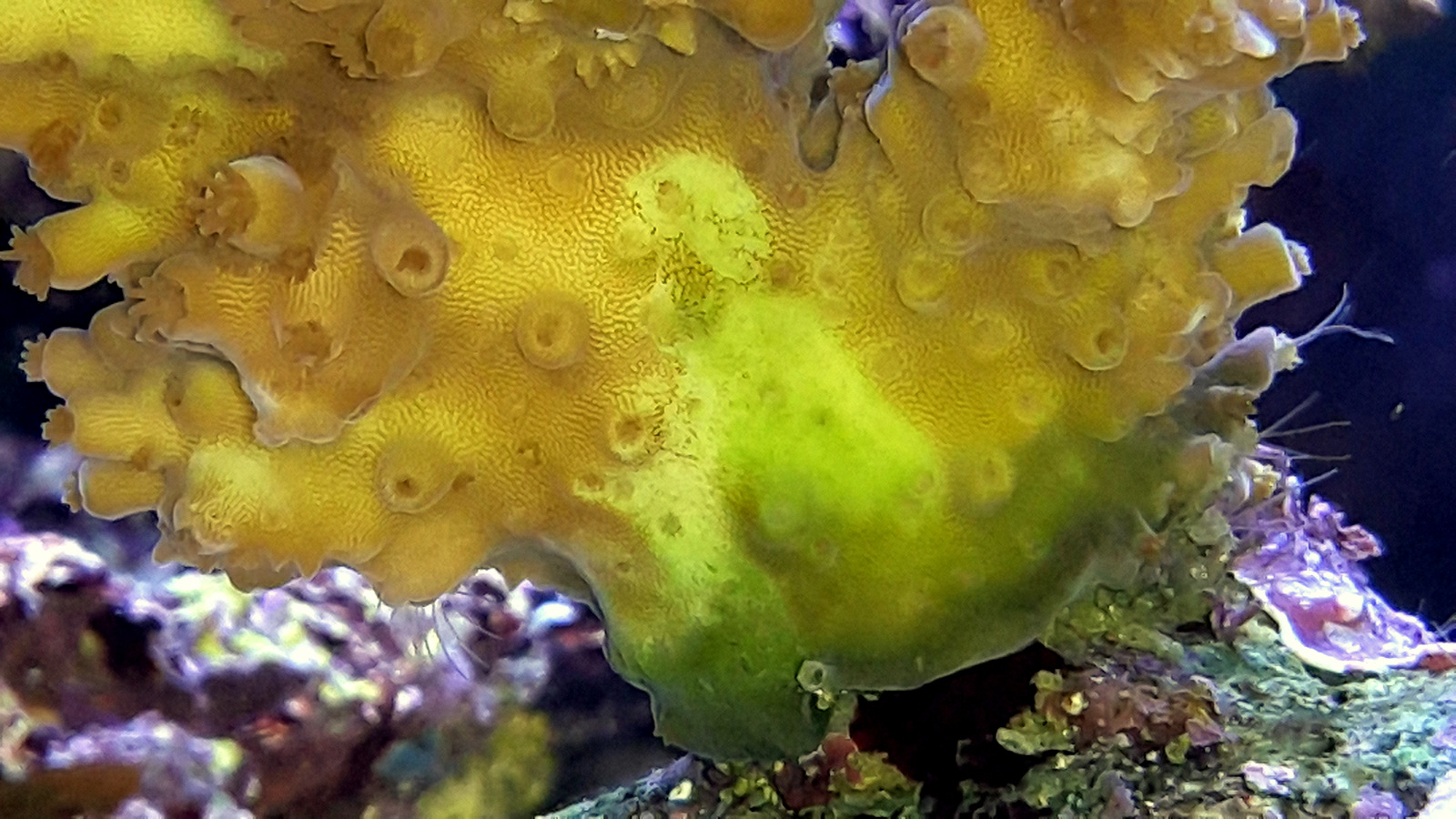

Gebe jeden Tag 4,2ml Nutri Complex und Nutri Complete auf 420 Liter Wasser.

Hi Oliver,
dosier mal bisschen Iod und das complete kannst Du in halber Dosis mal testen (0,5 mL pro 100 L). Das Polypenbild ist durchaus gut, daher ist ein grundsätzlicher Mangel an irgendwas eher unwahrscheinlich. Zumal das ehe ein fleckiges bleaching ist und weniger ein tatsächlicher Gewebeverlust.
Das sollte eigentlich funktionieren, wenn nicht, müssen wir weiter auf Ursachenforschung gehen, wobei uns da dann auch die neue Analyse weiterhelfen wird.
Wassertemperatur ist gleich geblieben? Wäre aber besser, wenn Du jetzt mal aktuelle Werte ermittelst, Donnerstag ist ja wieder schon ne Weile her.
Check aber bitte auch mal auf Strudelwürmer mit einem Pest Control Bad, gerade weil es so fleckig ist (wobei ich Fraß-Punkte am Gewebe nicht sehe) wenn es geht. Das letzte Bild zeigt auch deutlich Bohralgen, wobei die nicht unbedingt problematisch sein müssen.

Wo sieht man die ?Jörg Kokott hat geschrieben: Das letzte Bild zeigt auch deutlich Bohralgen
Re: Weniger ist Meer
Hi Oliver,
das Skelett ist grün! Bohralgen schau mal in der Literatur nach.
Nitrat kann immer auch durch etwas Nitrit beeinflusst sein, < 1 mg/L ist der Wert in meinen Augen immer etwas wackelig, daher auch die Empfehlung zum nutri-complete, aber nur in halber Dosierung. Dein Phosphatgehalt ist ja so okay und gut nachweisbar. Wenn dann hast du eher eine schlechte Stickstoffverfügbarkeit. Da würde i.d.R. zwar auch Phosphat ansteigen, was bei Dir ja (noch) nicht ist, aber test das nutri-complete mal aus.
