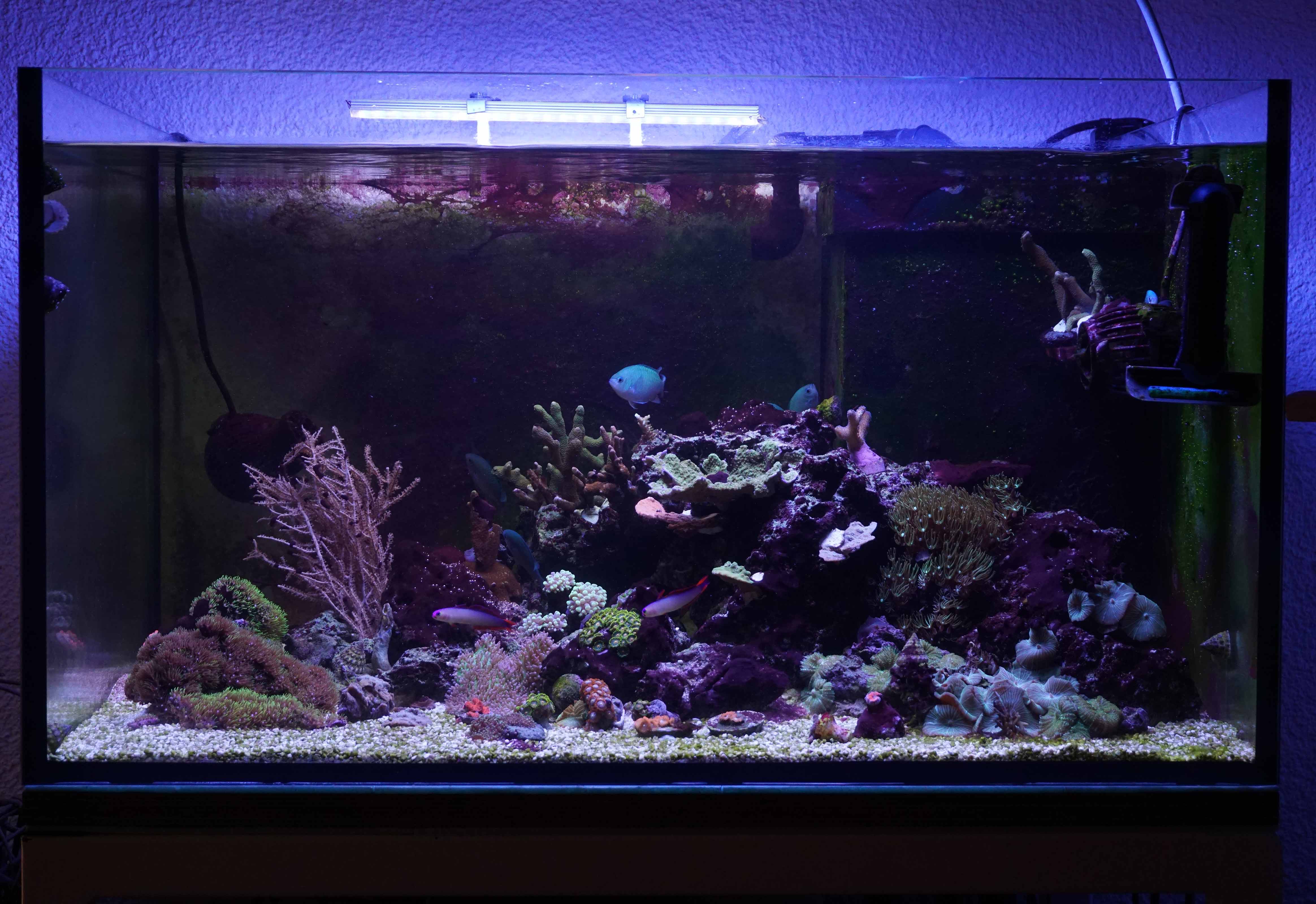

Re: Seppos 250er Pool Reef
Wie ihr sehen könnt wachsen auf den Steinen und abgestrobenen Korallen noch immer Bakterien. Was sich wieder erholt hat, sieht soweit aber gut aus.
Mit was beleuchtest du das Becken? Das Bild sieht sehr dunkel aus.
4 x 24 Watt T5 und die Led hinten. Eine neue LED ist in Planung.
Kann aber auch sein, dass das Foto täuscht, sieht nämlich heller aus.
