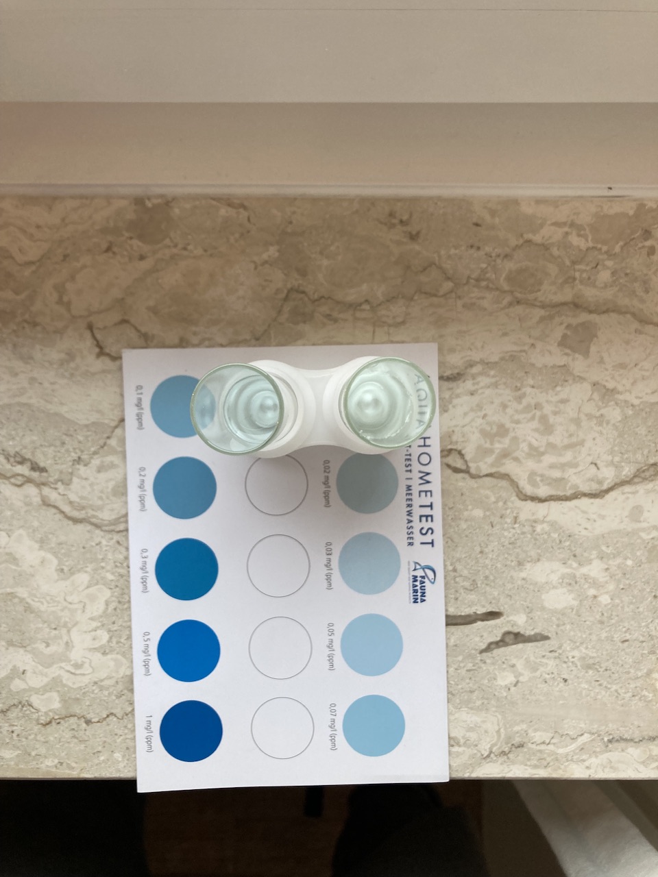

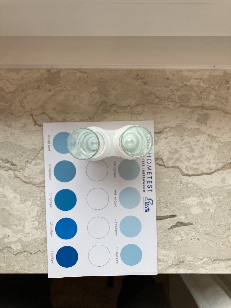

Heute alles durchgemessen, gleich geht zum Abgleich eine ICP zu ATI raus.
Dichte: 1,0242
KH: 7,5
Ca: 420
NO2: 0,1
NO3: 0
PO4: 0,01 (siehe Bild, das trotz der Dosierung von 2-3 ml Pcomplete über 10 Tage, ein Versuch gegen die Cyanos-keine Wirkung, der Test ist NEU)

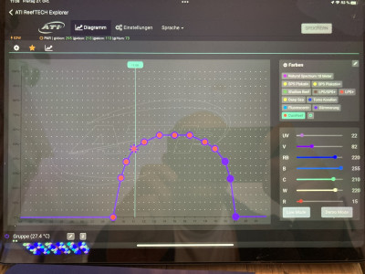

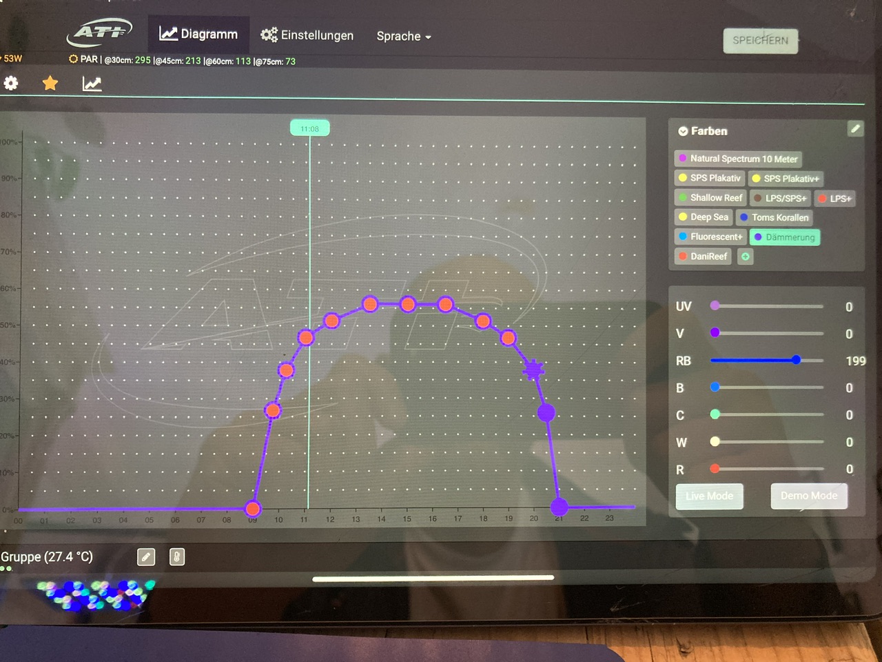

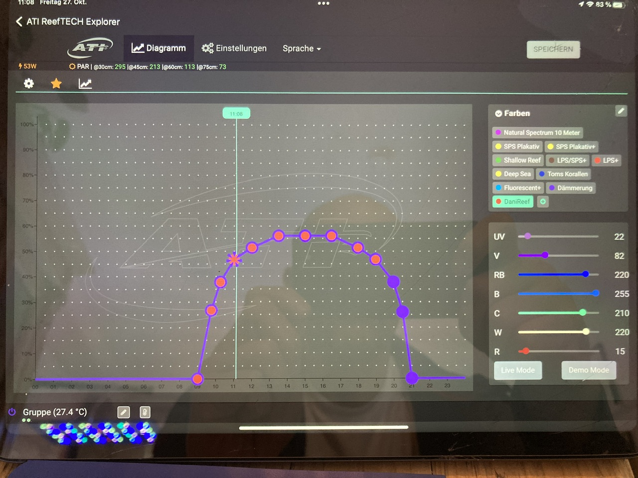

Meine Lichteinstellung:

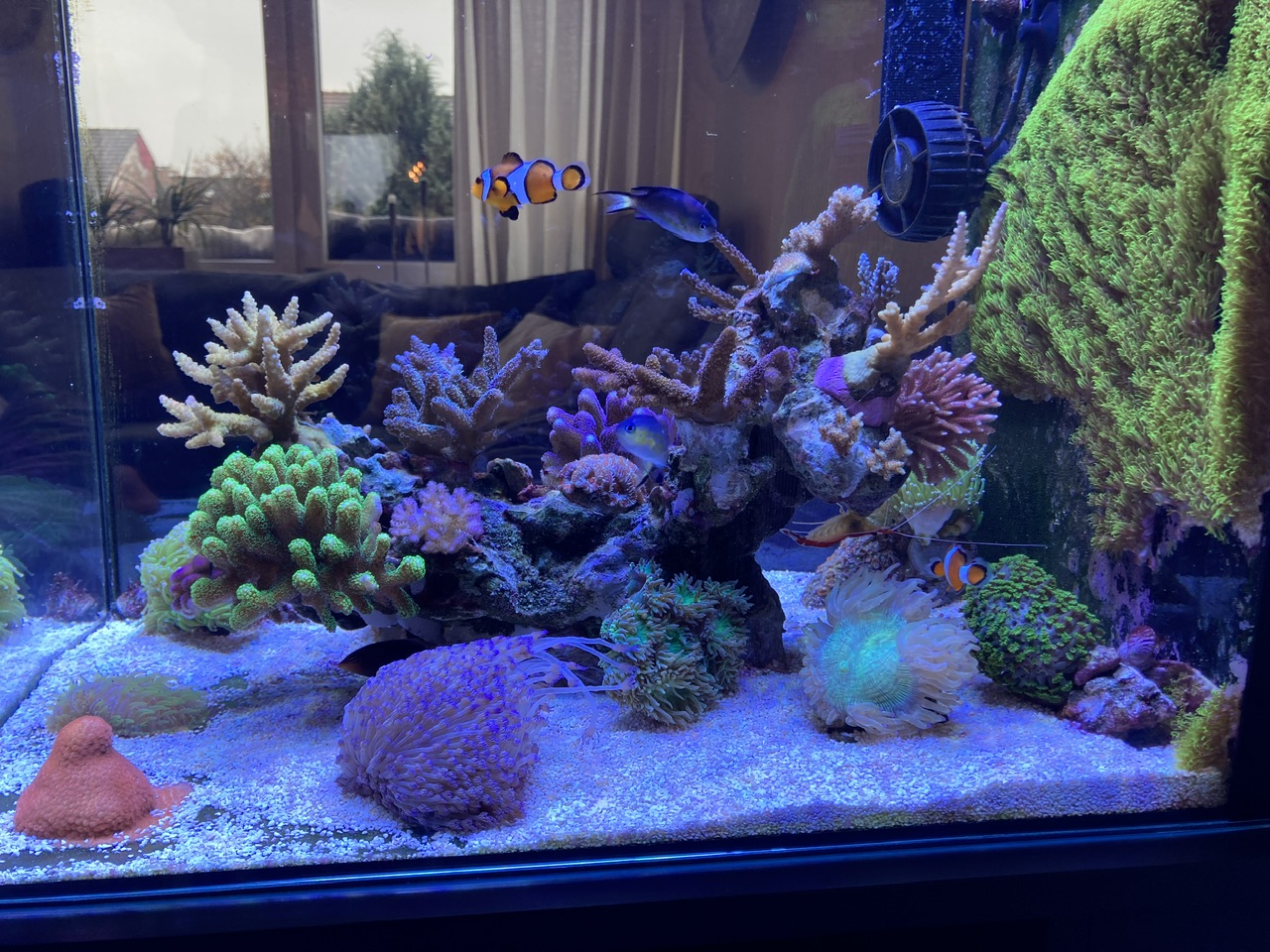

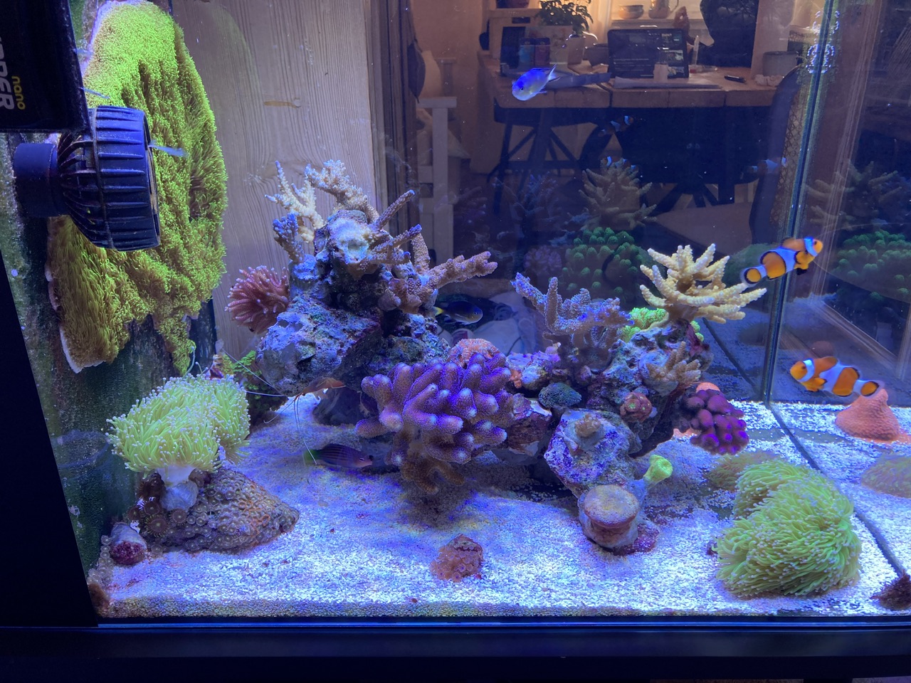

Also die Cyanos haben so dicke Teppiche neben den besagten Korallen gebildet, dass diese verdrängt wurden…
Bei SPS gehen die nur bis zur Fussscheibe…nie drauf.
