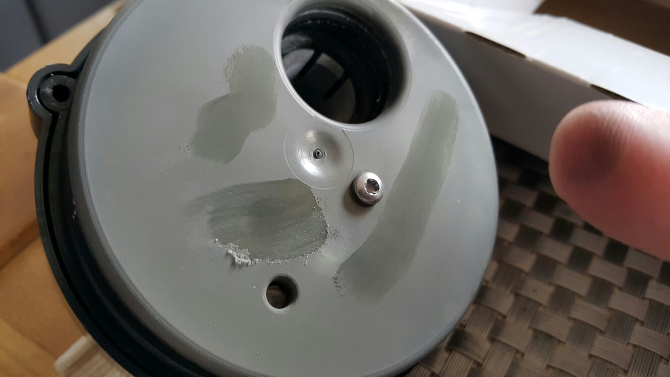

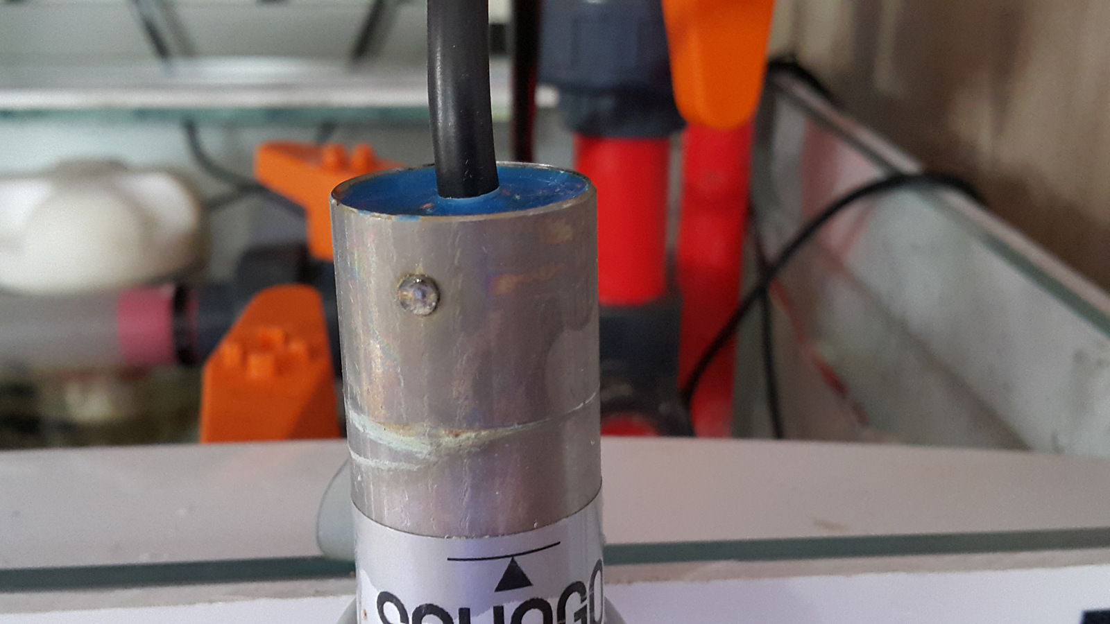

Hi zusammen,
gerade nochmal alles gecheckt und ich habe 2 Dinge gefunden.
Gestern wohl nicht ordentlich genug kontrolliert und etwas am Schego Heizstab gefunden. Obwohl es ja eigentlich Titan ist sind angelaufene Stellen zu sehen. Gerade mit Schego telefoniert ich soll mal Bilder rueberschicken, das könnte eigentlich nicht sein. Komisch sieht es dennoch aus.
Dann den Eheim Reeflex auseinander gebaut und ein ekelhaft metallisch stinkenden Belag auf den Verschlussdeckeln des Eheim entdeckt.
Die Innenseiten des Alugehäuses sind intakt und nicht angelaufen. In den Deckeln sind jeweils 1 Schraube verbaut, ich hoffe das die nichts ans Wasser abgeben.
Wuerdet ihr den Heizer noch weiter verwenden ?
Anbei mal 3 Bilder.
Anbei mal 3 Bilder.

Re: Weniger ist Meer
Das sieht beides nicht so toll aus!
Bei dem Heizstab ist klar eine Oxidschicht (Grünspan/Patina) zu erkennen wie sie auch Aluminium bildet.
Was das auf dem Deckel ist ist schwer zu beurteilen...sieht von der Farbe aber auch nach Alu aus.
Vielleicht Rückstände/Rücklösungen von den Alureflektoren im inneren des UVC-Klärers?!?
Ich würde beides erstmal entfernen!
