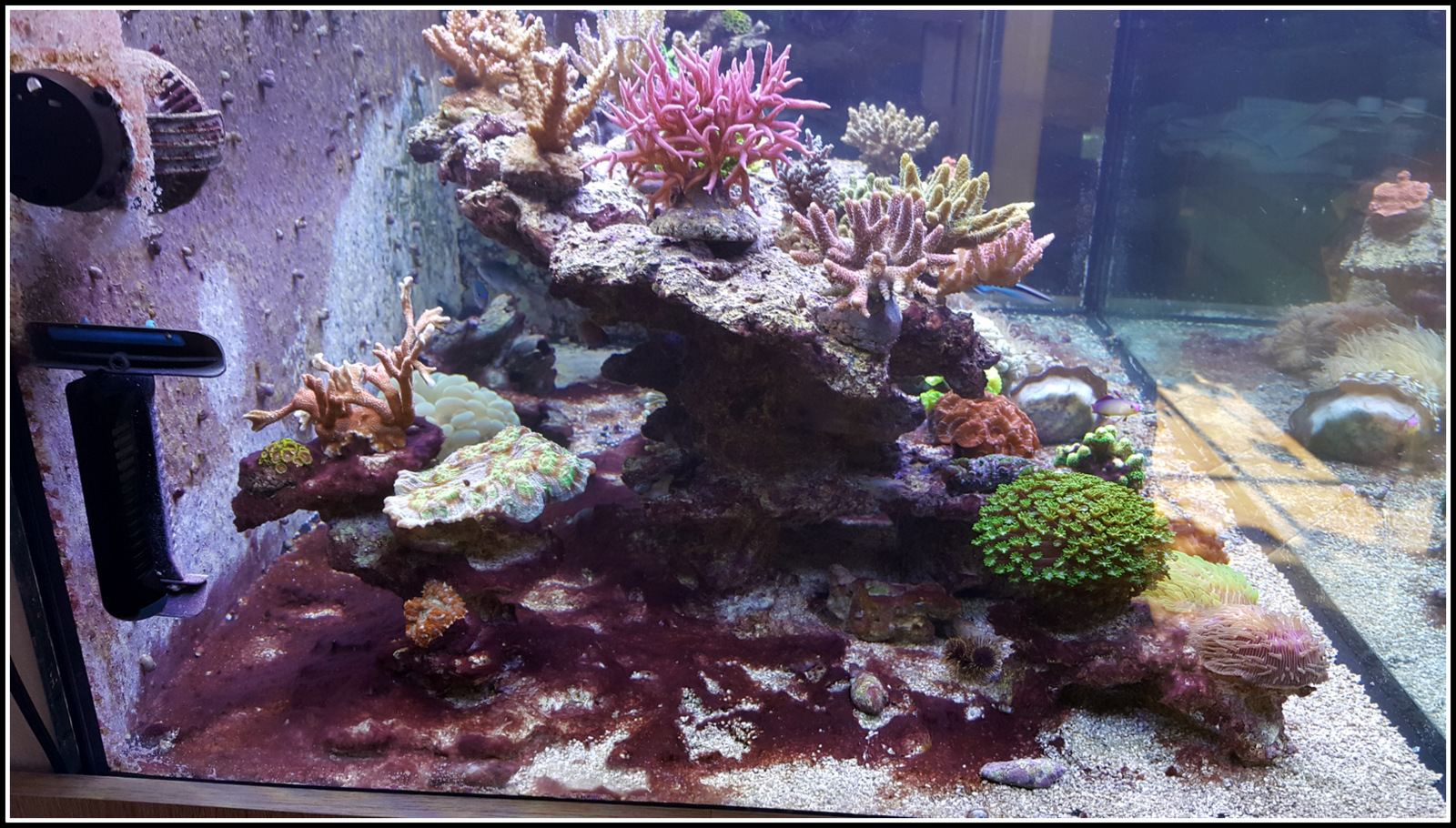

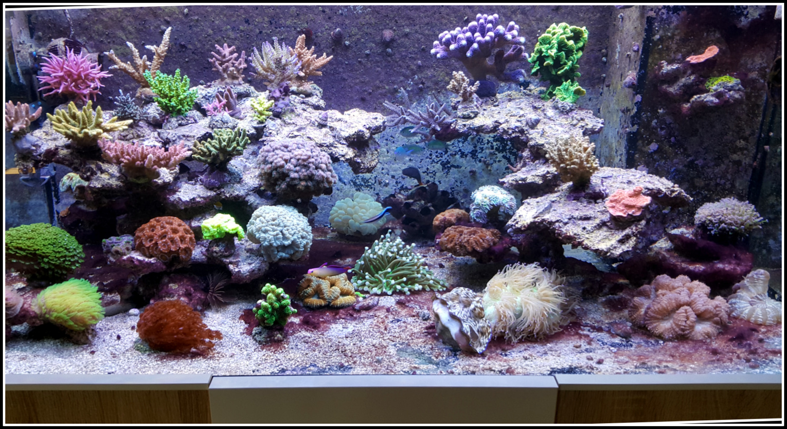

Hier noch das versprochene Foto.
Am Schacht sieht man gut wie weiß die Kalkrotalgen werden.

Hi Oliver
Hat sich schlimmer gelesen als es aussieht. Für mich sieht das ganz normal aus. Das diese zu Beginn dicker waren glaube ich Dir. Ich sehe Schnecken...hat Du sich Seeigel drin? Ein Abraspeln ist möglich..dann werden sie heller.
Die Korallen stehen gut... aber Zoramina sieht etwas einsam aus

auf dem Foto sehe ich jetzt auch nichts, aber Du hast Dir über die nutri-comPlex Dosierung die Stickstoffverfügbarkeit zu stark gesenkt, daher wird das wahrscheinlich zusammen mit dem niedrigen Ca-Gehalt dazu geführt haben (d.h. leichter Stickstoffmangel). Wenn Du jetzt das comPlex abgesetzt hast, wird sich das wieder einregeln.

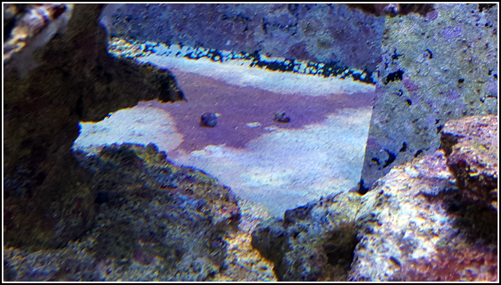

Hi ihr beiden,
@Danni
Seeigel habe ich keine drinnen aber mittlerweile jede Menge Schnecken.
Normal sieht es auf dem Bild schon aus. Bei Gesamtansichten sieht man halt die Kleinigkeiten nicht so gut.
Es fällt halt nur auf, wenn man nach 10 Tagen Urlaub das erste mal wieder ins Becken schaut, was sich extrem verändert hat.
Und da fällt der Blick nun als erstes auf die Kalkrotalgen die sehr weiß sind.
Hier mal ein Bild, wo man es so richtig gut sieht was ich meine. Wegen der Cyanos mache ich mir auch eigentlich nicht so richtig sorgen nur wegen der Kalkrotalgen halt. Das das hier Jammern auf hohem Niveau ist, ist mir schon klar.
Die Korallen wachsen seit dem Wasserwechsel super und ich muss jetzt schon die dritten 1L Flaschen vom Balance System bestellen. Wenn ich mir die Bilder vom Juni anschaue hat es einen ordentlichen Schub gegeben.

1 Monat schon wieder rum und mal wieder ein kleines Update von mir.
Die Kalkrotalgen gehen weiter zurück und die Cyanos überziehen so nach und nach den ganzen Boden. So langsam fängt es auch auf der Deko an und einzelne Füße der Korallen sind schon befallen.
Woran es liegt ??? Keine Ahnung, aber so langsam hab ich keine Lust mehr.
Habe seit letztem Monat eigentlich nichts gemacht außer die Wasserwerte in Ordnung zu halten. Das Nutri Complete dosiere ich nach wie vor mit 2,1
ml auf 420 Liter. Das Nutri Complex dosiere ich seit 1nem Monat nicht mehr da die Korallen eigentlich gut stehen.
Hab mal eine Wasserprobe zu Gilbers geschickt um zu sehen ob alles in Ordnung ist.
Silicium, Silikat, Aluminium, Wolfram, Kupfer, Rubidium und Zink zu hoch, Bromid und Barium zu niedrig.
Werde wohl mal Wasserwechsel machen müssen um das alles rauszuholen oder was ratet ihr mir ?
Was kann ich gegen die Cyanos machen ? Wenn di mir an die Korallen gehen finde ich das nicht mehr so lustig.
