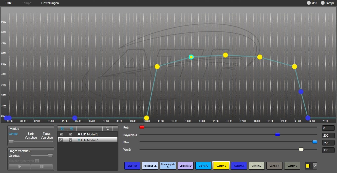

Die Sirius ist wie folgt eigestellt:
Die blauen Punkte sind rein blau.

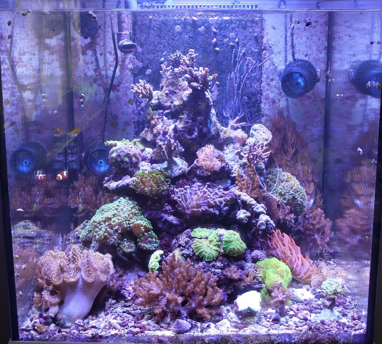

Ich habe die Körbe und die Propeller der 6095 verbaut, was der Kupferanemone auf jeden Fall sehr gut gefällt. Hier nochmal eine Gesamtansicht des Beckens:

Die Blauphase am Abend würde ich komplett weglassen und alles mit der gleichen (Tages) Einstellung runterfahren.
