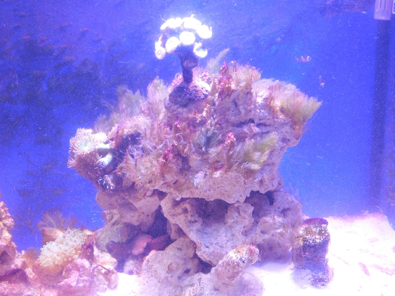

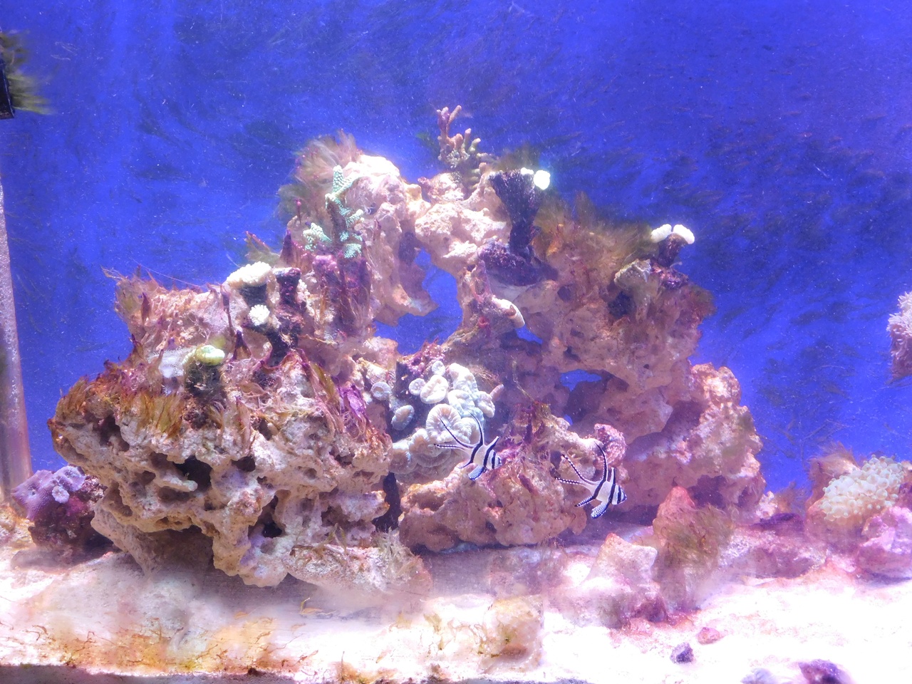

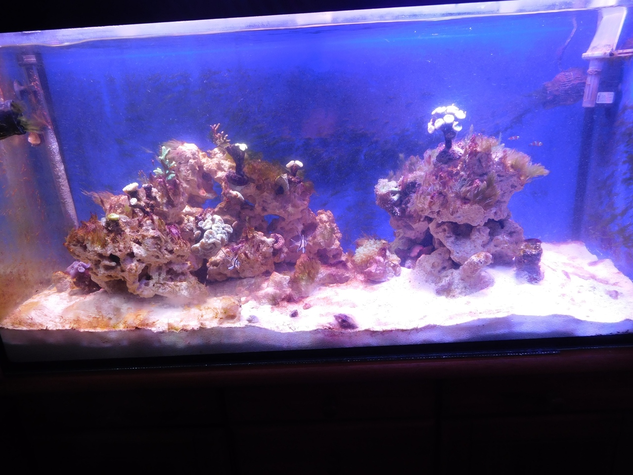

Re: Start vor Weihnachten, Anamnesebogen
Hallo Jutta
Danke für die Bilder. Kannst Du uns noch eines liefern mit der Gesamtansicht des Technikbeckens?
Woher hast Du die Steine? Waren diese Trocken?
Hallo Hypocampo,
ich habe gar kein Technikbecken und wie im Tread geschrieben nur einen Deltec mce 600 hang on und seit kurzem einen Eheim Oberflächenabsauger.
Das Becken hatte ich am 16.12 16 gestartet und Sangokai ab dem 18.12.16 nach Plan bis die Algen kamen und der Nitrat so hoch ging und Po4 nn.
Der Riffaufbau ist mit caribean south sea base rocks und deren live Sand sowie FIJI Sand von Ati.Mittlerweile sind Korallen für 350 Euro futsch.
Ein paar leben ja noch,mal sehen wie lange.Die Korallen waren sehr schön und von einem jungen Doktor für Mikrobiologie aus Bremen.
Der fuhr sein Becken nach der Methode von Winogradsky.Vielleicht war das zu viel an Bakterien für das Becken...wie auch immer...
Jutta
Jutta
