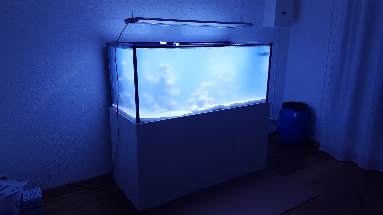

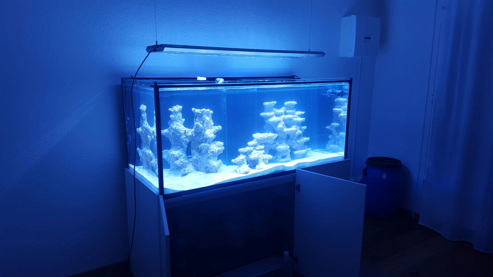

ich habe letzen Sonntag das Becken gefüllt mit Osmosewasser, aufgesalzen und Sand eingebracht. Die anfänglichen Trübungen sind verschwunden und gestern habe ich dann anhand des Dosierplans begonnen mit der Dosierung des Sangokai Basis 3+3, sowie nutri complete in der Dosierung 1mL/100L.
Da mein Becken nur aus Riffkeramik besteht denke ich, dass dies von Anfang an auch wichtig ist.
Der Aktivkohlefilter mit kinko carb läuft seit dem zweiten Tag ebenfalls mit.
Heute Abend werde ich mal die Wasserwerte messen und morgen Abend kommen dann bereits die Korallen (20 Stück).
Liebe Grüsse
Mathias
