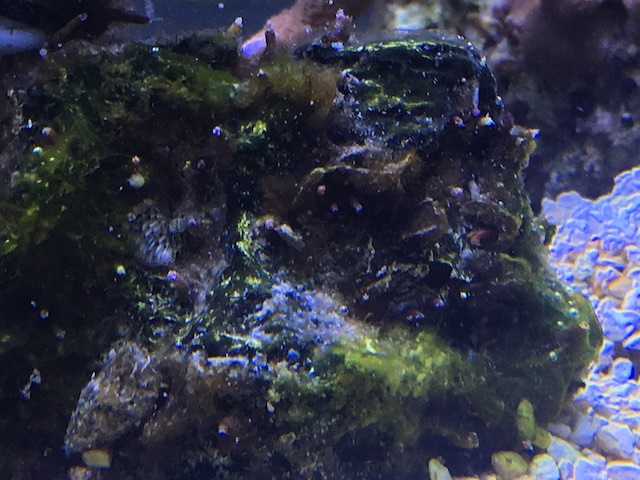

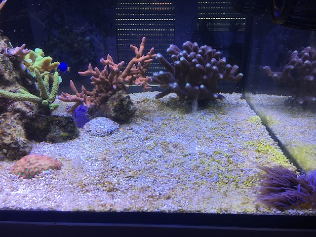

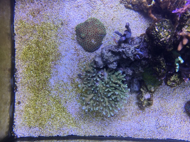

ich benötige wieder euren Rat.
Nachdem ein paar leichte rote Cyanobakterienbeläge im Becken auftauchten und sich sehr hartneckig auf den Steinen platziert hatten, minimierte ich den Blauanteil in meiner Lichteinstellung. Worauf sie langsam verschwanden.
2 Wochen später wuchsen auf dem Bodengrund und auch Steinen (nur auf der Riffkeramik) sehr schnell verschiedene Beläge (Algen und/oder Bakterien). Auch war der grobe Sand schon sehr dreckig und verbacken. Ergo…ein neuer Bodengrund musste her.
Und hier war wahrscheinlich mein Fehler.
Ich füllte den Aragonite Korallenand von Korallen-Zucht mit 2-3 mm Körnung ein.
Nun machen sich jedoch seit zwei Wochen grüne Cyanobakterien auf dem Sand breit. Gleichzeitig besiedeln Dinos das ganze AQ.
Meine bisherigen Versuche Herr der Lage zu werden:
- UV -Röhre; direkt aus dem Becken angesaugt
- Wasserprobe ins Labor geschickt —> noch keine Rückmelung
- Höhere Dosierung von Complete und Complex
- Filterung zu 100% über Papierfilter
- Osmose-Membran und Harz überprüft
- Durchflussvolumen von 2x auf 1x Beckenvolumen
- Beläge absaugen, Wasser filtern und zurück ins Becken
- Abschäumer auf trocken...trockener geht nicht mehr :)
Wie könnte ich weiter verfahren?
Den Bodengrund wieder komplett raus und erstmal gar keinen?
Würde mich freuen von euch zu hören.
Viele Grüße,
Michi

sieht für mich jetzt nicht dramatisch aus. Der Bodengrund muss erstmal wieder „aktiv“ werden. Das Wasser würde ich auch nicht filtern, Bakerien werden schlecht ausgefiltert und Du füllst die Brühe wieder ein.
