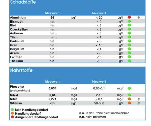

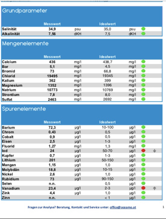

Hi Micha, drei Punkte fallen auf:
1. Zuwenig Jod. Das hast Du ja schon selbst erkannt.
2. Zuwenig Kalium. Dort unbedingt auf 400 mg/l hochgehen.
3. Wo kommt das viele Silicium her? Wie funktioniert Deine Wasseraufbereitung?
Der Nitrit Wert wird von alleine runter gehen. Dein Becken steht noch nicht solange.

Hallo Dieter. Jod hatte ich gleich angehoben,richtig.
Kalium habe ich jetzt gestern angefangen anzupassen. Heute die 2. Hälfte.
Kann man Kaliummangel irgendwie beschreiben? Sichtbar an Korallen oder was wären die Folgen einer längeren Unterversorgung?
Das Silicium ist eine gute Frage. Das war in meinem alten Becken auchimmer mehr gestiegen.
Ich habe Osmose Filter Kohle neu und nach der Osmose 2Liter Neues TRITON Harz.
Ich kann es mir nur aus der Keramik erklären und aus dem Bodengrund. Der ist von Aqua Medic Korallen Sand.
Dort sind auch die ganzen Schmieralgen drauf.
Was mich auch wundert ist das mein Wasser nicht wirklich in Richtung klar geht. Es wird tagsüber immer trüber. Aber von kristallklar bin ich weit entfernt.
Würde da Ozon und UV helfen? Was meinst du persönlich zu Ozon , Dieter? Würde mich mal interessieren.

Bei Kalium habe ich auf 380 angepasst. Dieter sagte ja 400. aber oft lese ich 400 ist Maximum.

Sollte der Einsatz der UV Anlage nach 2-3 Wochen noch nicht alles geklärt haben, kann es sich auch um Schwebeteilchen, wie z.B. Abrieb vom Sand etc. handeln. Dies kannst Du aber später mit etwas Watte ausfiltern. Also Geduld
Kalium würde ich auf 400mg/L erhöhen. Ich teste den Wert mit Salifert, mit Referenz kontrolliert, da er nach dem öffnen immer ein bisschen abweicht. Ein leicht durchzuführender und wichtiger Test.
