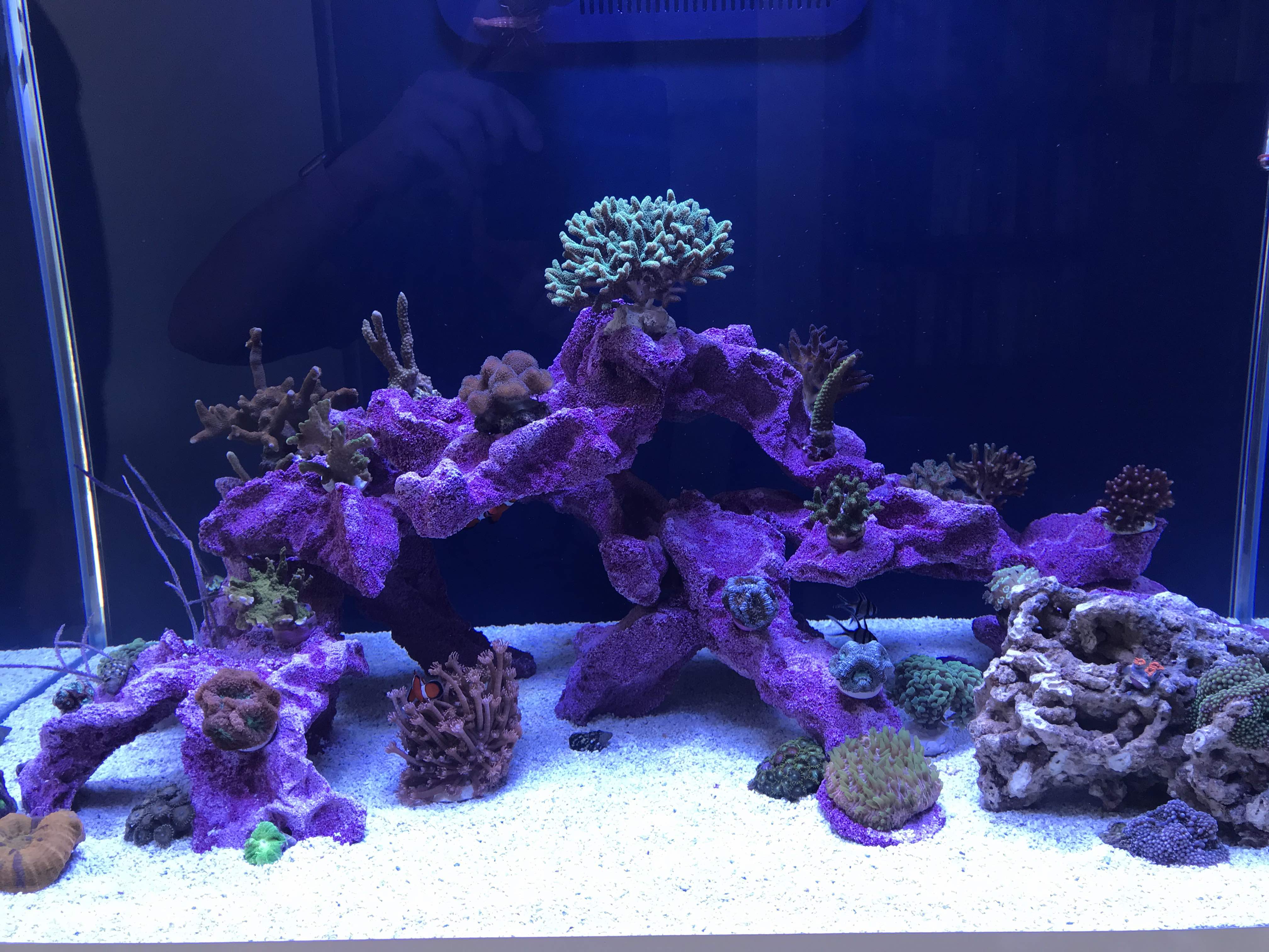

Und noch ein Bild vom Becken.

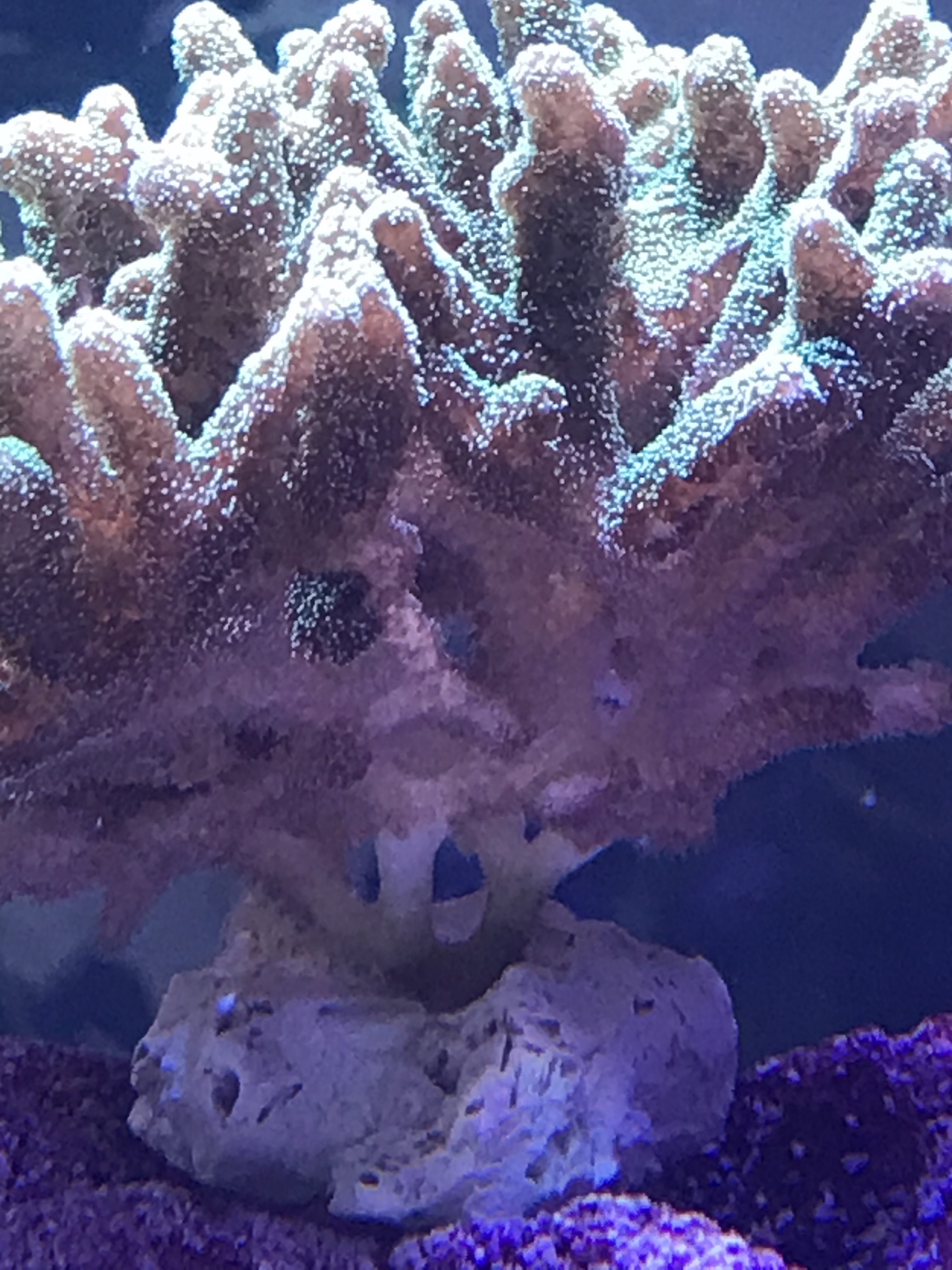

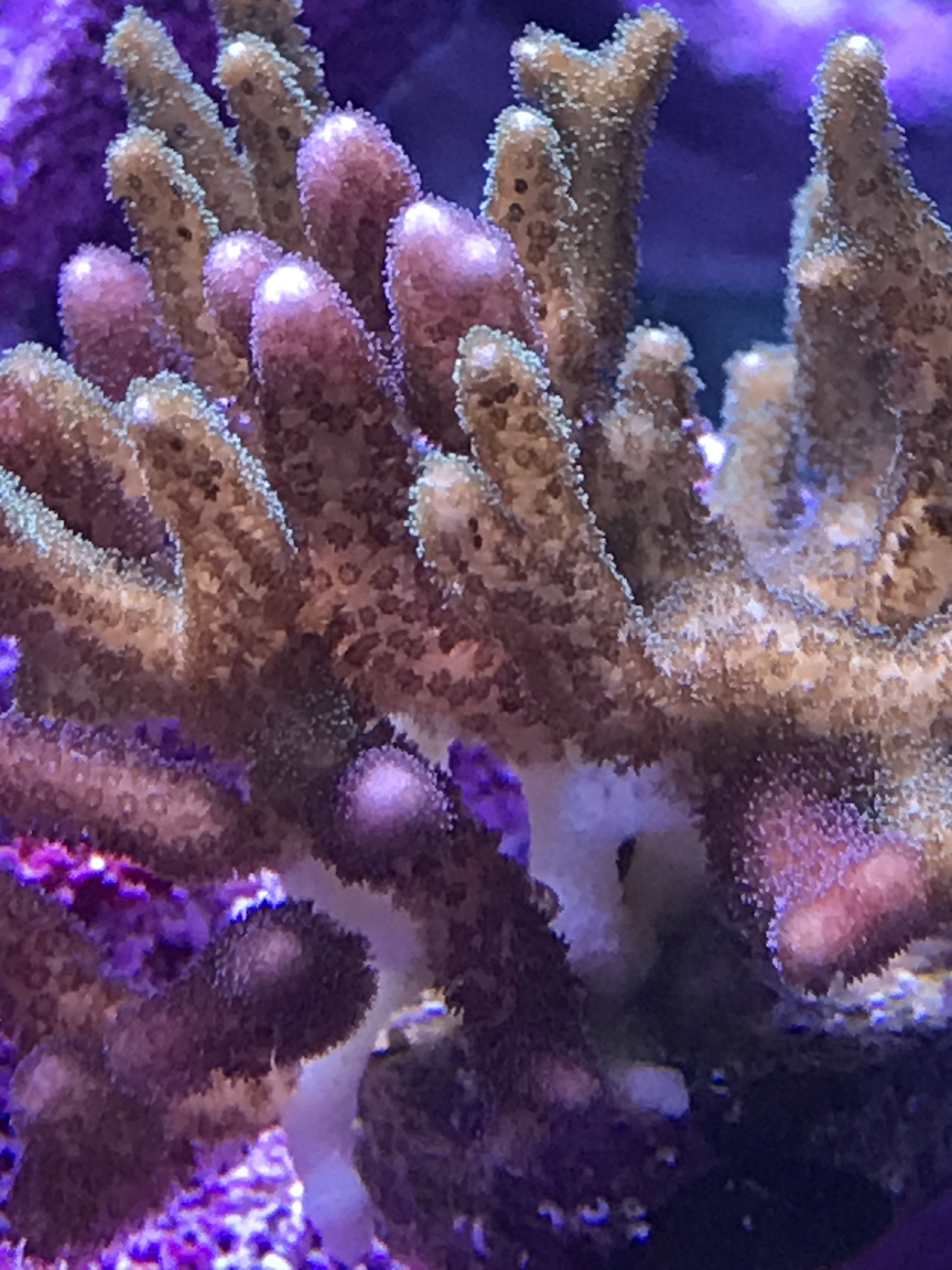

Vier Korallen hatten einige Tage nach Einsetzen Gewebeverlust von unten. Hauptsächlich meine Seriatoporas und eine kleine Stylophora subseriata sehen nun untenrum etwas nackig aus. Siehe Bilder. Montiporas hatten keine Probleme. Es hat aber relativ schnell wieder gestoppt.

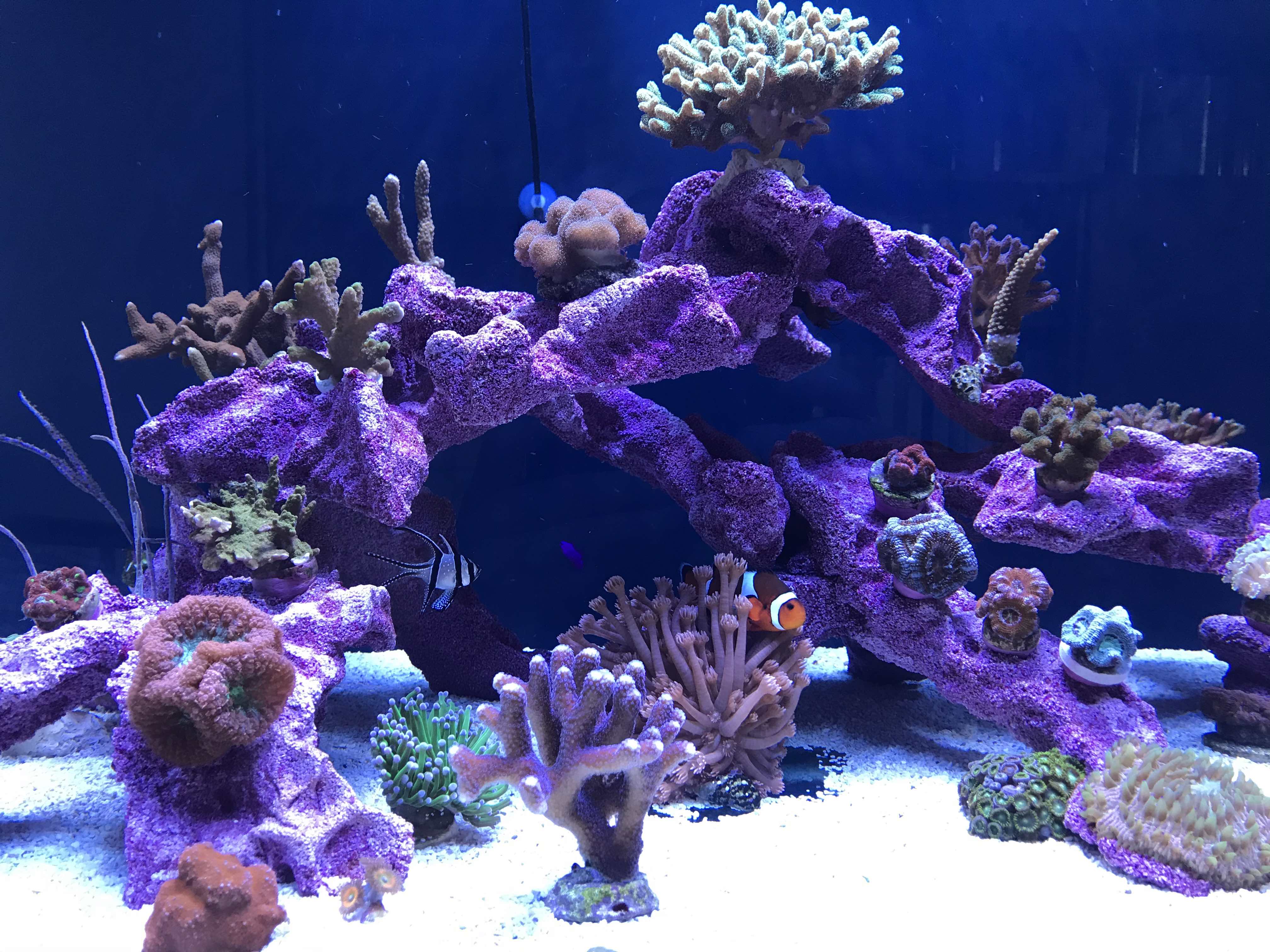

Momentan sieht es ganz gut aus. Die meisten Korallen zeigen ein gutes Polypenbild und den Fischen geht es sehr gut. Es kommen leichte braune Beläge auf dem Sand, LS und auch etwas auf dem Eporeef. Lichtdauer wird jetzt alle 5 Tage verlängert.
Sollte ich die grüne Seriatopora bei Gelegenheit, wegen der kahlen Stellen, neu verkleben oder kann das so bleiben?

Die seriatopora würde ich erst mal nicht neu kleben, sofern der Gewebeverlust nicht mehr weiterging.

Ja, hat erst mal stagniert.Gweny hat geschrieben:Die seriatopora würde ich erst mal nicht neu kleben, sofern der Gewebeverlust nicht mehr weiterging.
