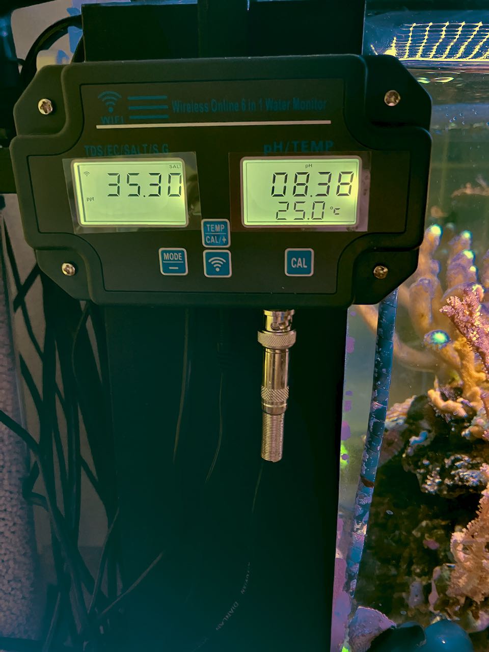

Die neue ICP zeigt, dass der Austausch der Dosierpumpenschläuche die Zinnquelle beseitigt hat, ansonsten passt sie für mich. Das Korallenwachstum hat in den letzten Monaten enorm zugenommen und ich bin jetzt mit der Steigerung der Beleuchtungsintensität (1%/Woche seit Frühjahr) jetzt bei 100% angekommen, was rechnerisch und laut Photone-App jetzt auch gut für den Mischbesatz passen sollte.

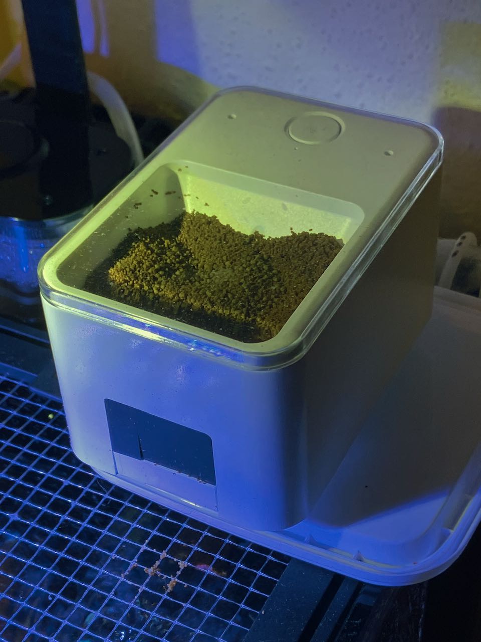

Vielleicht auch noch interessant: Ich habe mir mit viel Skepsis zwei neue Geräte aus China gegönnt. Das Messgerät für TDS/Salinität, pH und Temperatur kostete nur ca. € 75, zeigt jetzt aber seit rund drei Monaten alle drei Werte extrem zuverlässig (verglichen mit Eigenmessung und ICP) und sogar über eine App mit Logging-Funktion an. Der stylische Futterautomat hat auch eine (überflüssige) App-Steuerung, ist aber der erste, der das Bassleer-Futter in ausreichend kleinen Portionen verabreichen kann.
