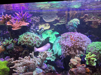

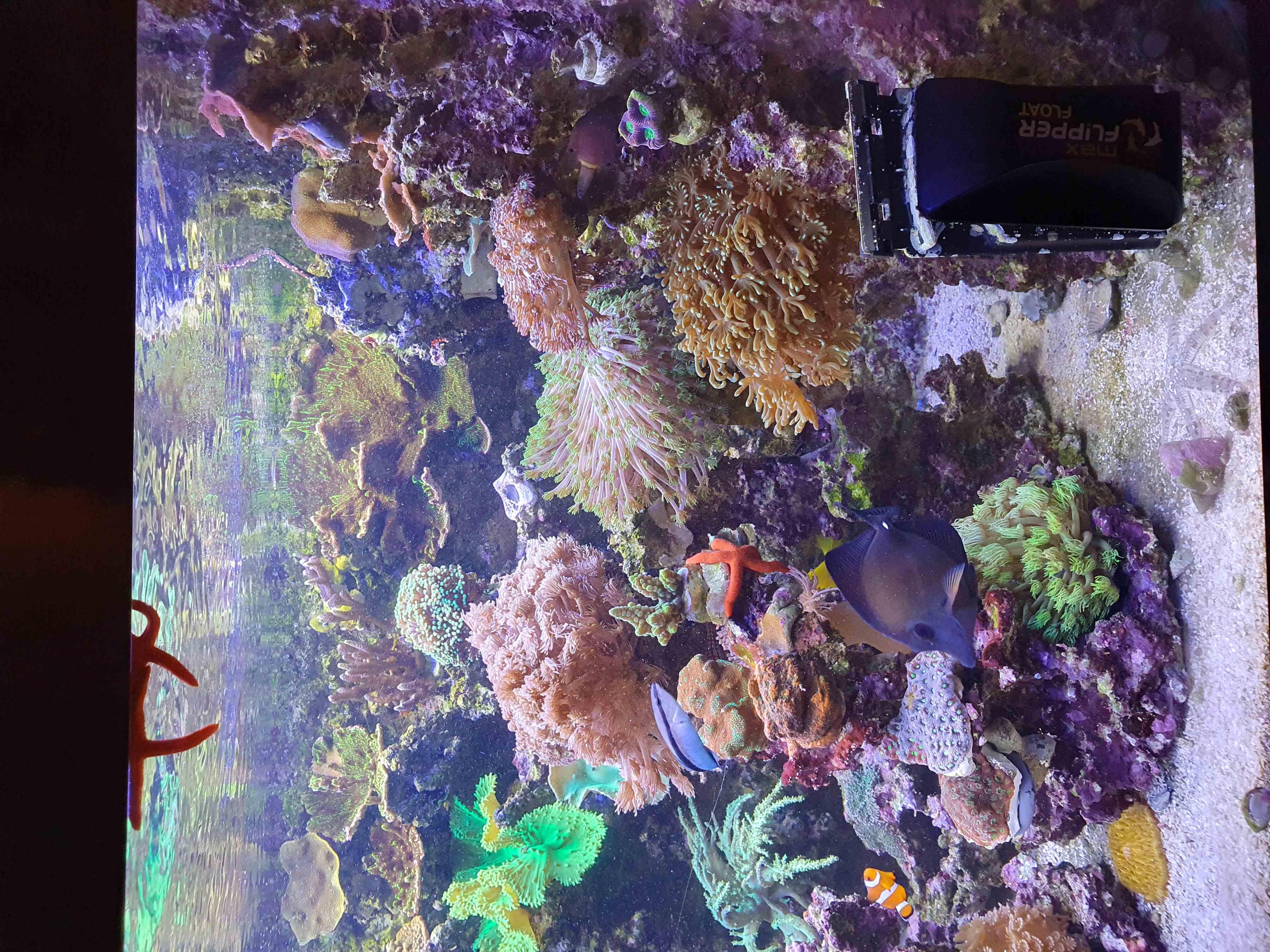

Hier nun drei aktuelle Bilder. Ich sag mal so: das, was das Becken kostete habe ich mal den Faktor 3 in die Korallen gesteckt. Hautsächlich LPS und Weichkorallen. Montipora (Confusa und andere) wachsen so stark, dass ich sie an anderen Stellen neu platzieren kann. Zoas wachsen ebenfalls hervorragend. Bei Euphyllias habe ich kein gutes Händchen. Die gehen mir ein.
Vom Fischbesatz bin ich eher auf Lippfische gegangen. So cal 8 Stück. Auch zwei Doktoren sind dabei. Und nicht fehlen dürfen die Goldkopfgrundeln. Einen Algenblenny und zwei Clownies.
Grob gefasst habe ich oben 250 bis 300 PAR, in der Mitte 200 und unten 100. Natürlich mit Abweichungen an allen Teilen. PO4 und NO3 sind aktuell konstant. KH halte ich auf 8 - um ehrlich zu sein traue ich mich nicht tiefer zu gehen weil ich fürchte die LPS und die verbleibende Ephyllia nehmen es mir übel.

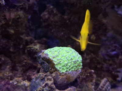

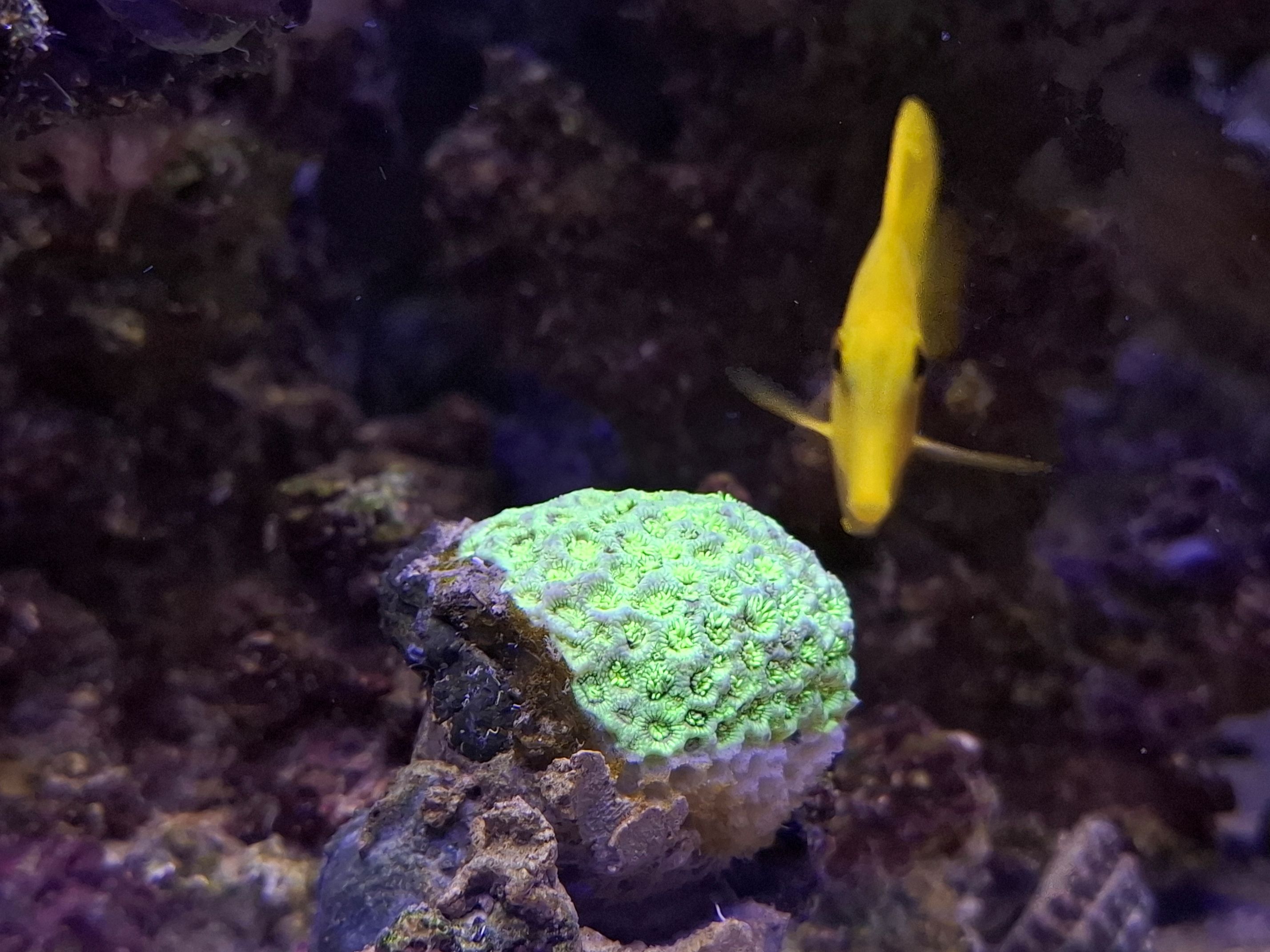

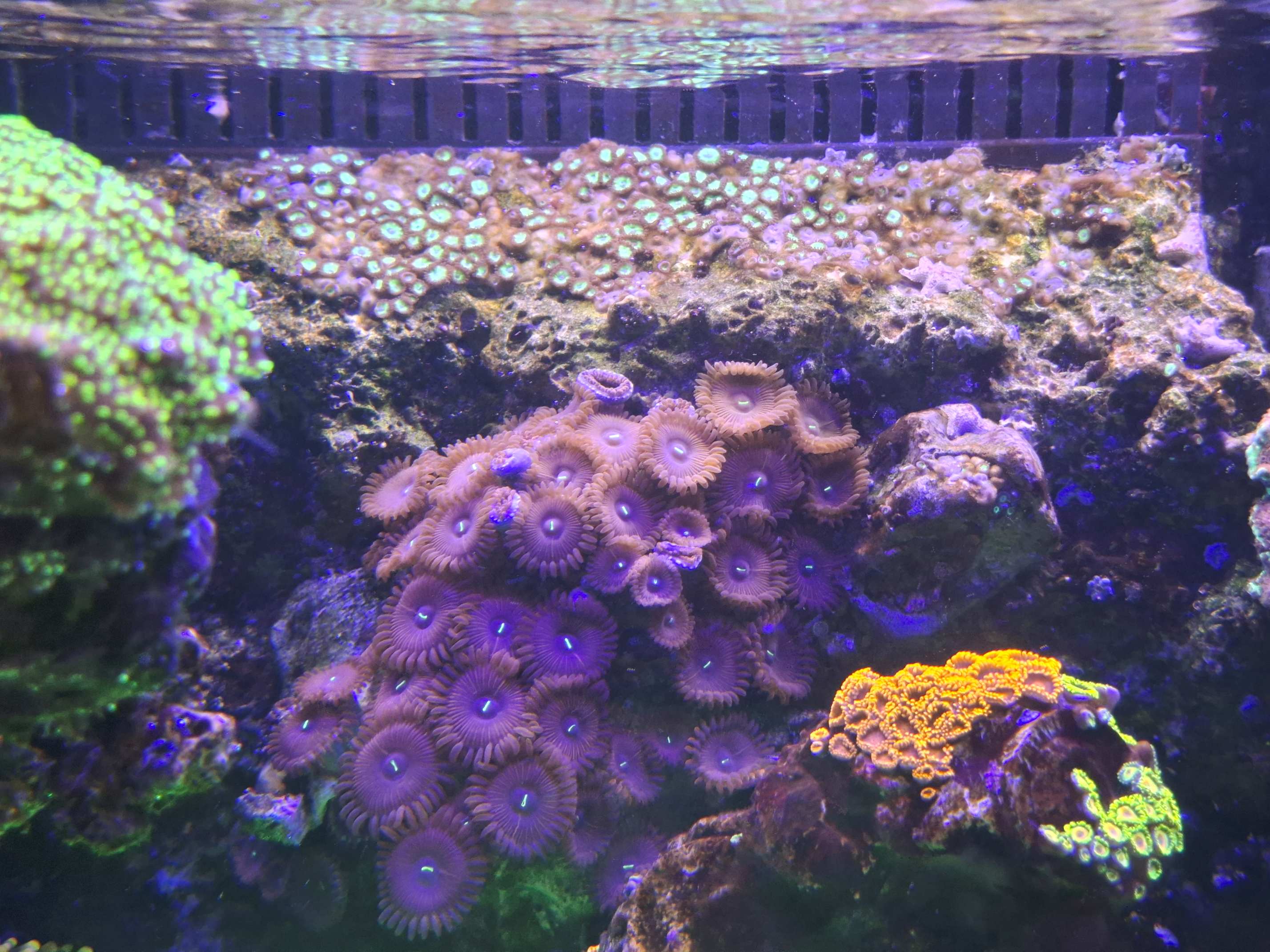

1. Die Zoanthus haben letztes Jahr stark geblüht (wenn man das so sagen kann). Ich hatte laut ICP irgendwann zu viel Jod und hörte damit auf zu dosieren. Das war vor ca. 1 Jahr. Sicher gab es auch andere Schwankungen bei anderen Werten - mir sind allerdings keine mehr in Erinnerung, Jedenfalls war es mit dem Wachstum vorbei. Bis heute zeigen sich diese Zoanthus nicht gut. Und ich habe keine Ahnung warum. 2. Obwohl ich Gonis habe, die sehr stark wuchsen und die ich leider ernten musste, gibt es da einen Kopf mit Gonis, die mir Sorgen machen. Machmal kommen die Polypen etwas hervor. Machmal - so wie heute - gar nicht. Das ganze ist ungefähr seid einem halben Jahr so. Zu hell? Zu dunkel? Fehlt Irgendwas? Laut ICP dürfte da doch nichts fehlen.

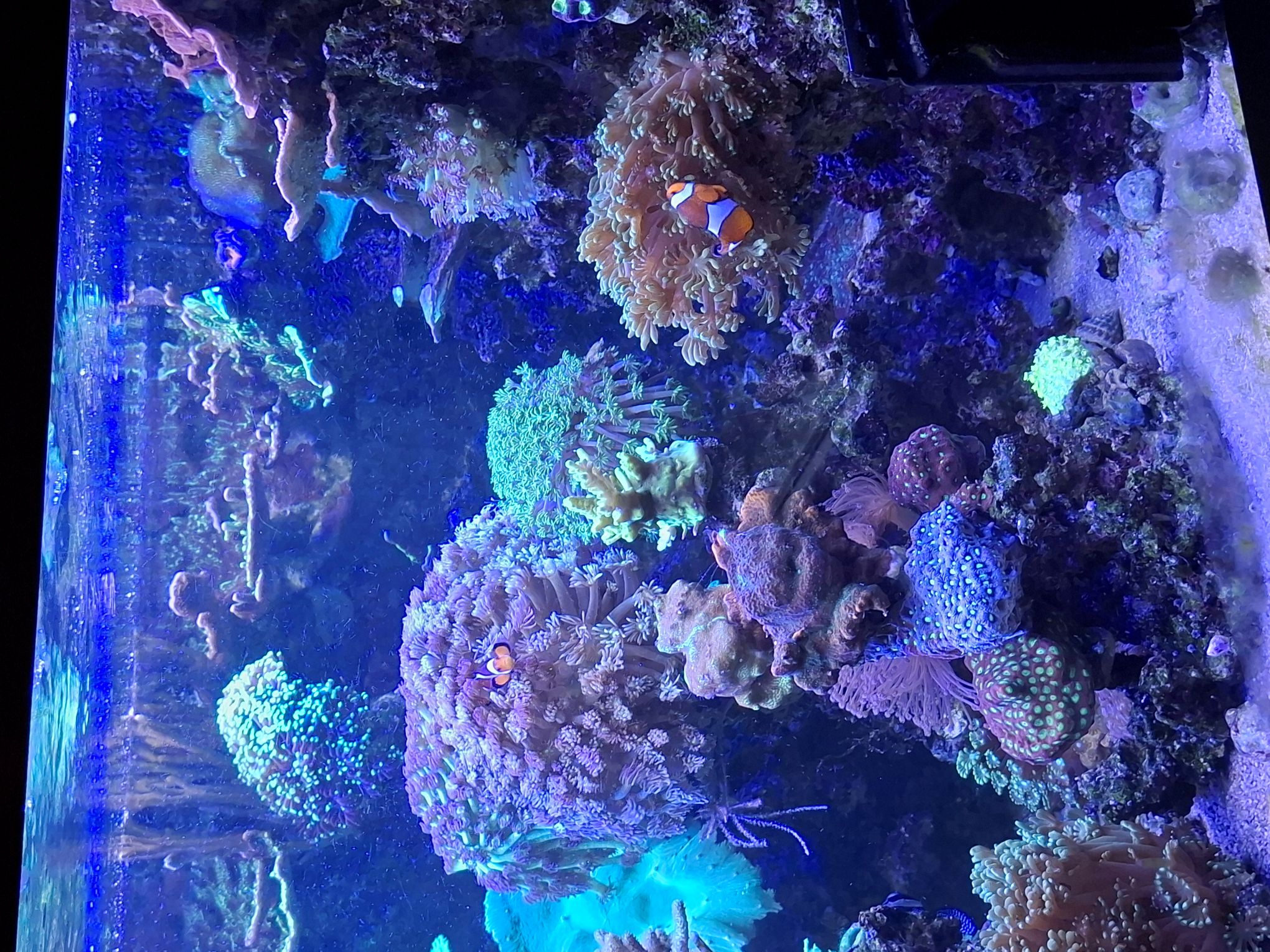

Was ist los mit dene? Ansonsten freue ich mich. Hier ein paar Bilder

Diese gelben Gonis sind echt super zicktig, ich hab´s auch schon zwei Mal versucht. Die stehen ein Jahr gut und dann lösen die sich von aussen nach innen auf. Hab die jetzige gerettet, indem ich sie auf den Boden zwischen in eine Riffspalte gestellt habe, quasi fast im Dunklen. Da hat die Degeneration aufgehört. Bei den Zoanthus würde ich auf zu viel Licht tippen, die sitzen ja direkt unter der Wasseroberfläche, wenn ich das richtig sehe.

Muss man die gelben Goni's nicht regelmäßig direkt füttern oder verwechsle ich die jetzt mit einer anderen Koralle?
