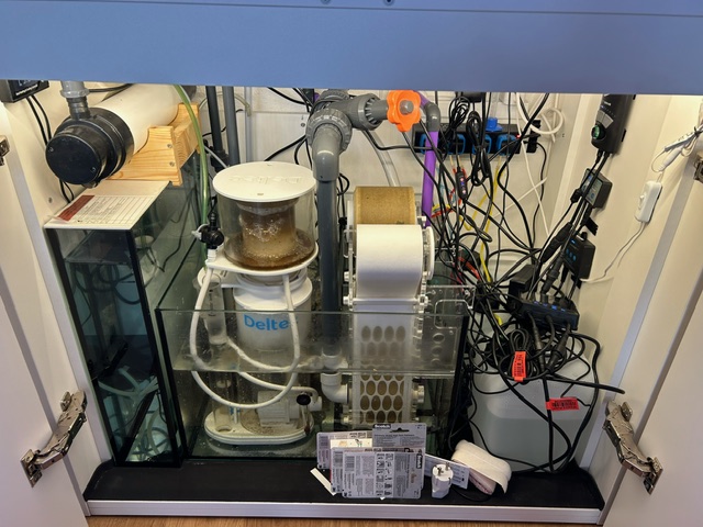

Hallo Zusammen
Eigentlich wollte ich gestern den nächsten IPC Test abschicken, aber durch diverse Fehler meinerseits sind die Wasserwerte durcheinander geraten.
Fehler Nr. 1: Kalibriere deinen Hanna Checker
Fehler Nr. 2: Traue keinen abgelaufenen Tests
Das Becken steht soweit gut, darum ist mir auch nicht aufgefallen, dass mein KH zu hoch und meine Salinität zu niedrieg waren. Dies wird über die nächsten Tage korrigiert und dann die IPC abgeschickt.
Bei den Korallen hatte ich, bis auf einen kleinen Acropora Ableger, bisher keine Verluste zu bezeichnen. Aktuell habe ich Algenaufwuchs, welcher weder schlimmer noch besser wird.
Leider ist auch einer der Königsfeenbarsche verstorben. Auch hier, mein Fehler die Fische im Geschäft sahen nicht zu 100% gesund aus.
Da die Ströhmung mit den Nero 5 nicht so optimal war und die Pumpen (welche ich gebraucht gekauft habe) auch zu Laut waren habe ich mich für 2 Maxspec Gyre 330 entschieden. Mit der Ströhmung bin ich nun zufrieden :)
Viele Liebe Grüsse
Stefan

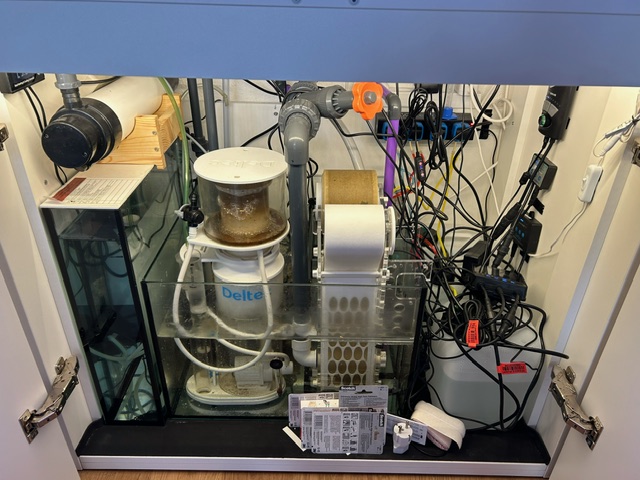

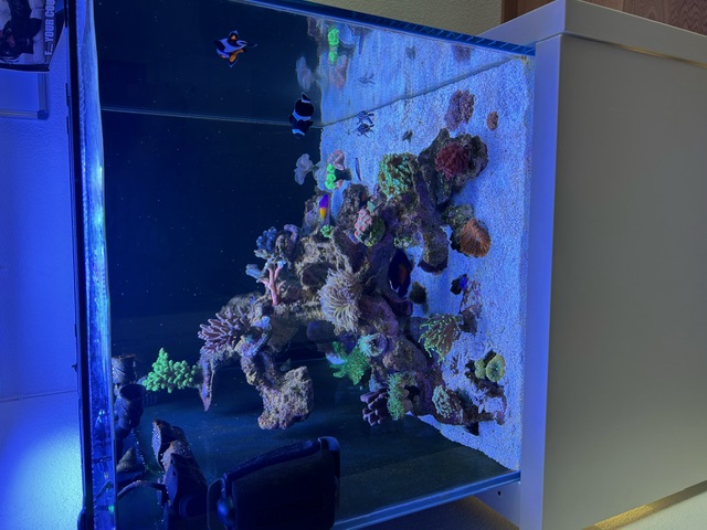

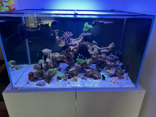

Ein paar Fotos im Anhang, entschuldigt die Unordung hatte eine Finger OP und über die letzten 3 Wochen nur die Linke (meine Schwächere) Hand :roll:
Front:
Seite:
Technik:

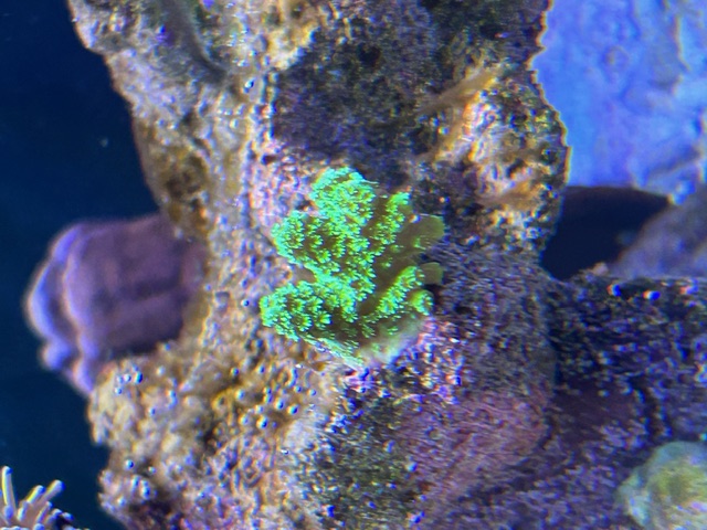

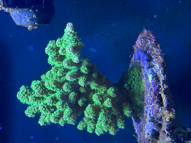

Kurzer Nachtrag:
Die Korallen zeigen deutliches Wachstum, Ein Bild von einem seit einem Monat geklebten Acro ableger und dem Spendertier ;)
Man sieht auch die unschönen Algen. Falls hier jemand einen Tipp hat gerne melden. Da sie stagnieren bin ich aber noch unaufgeregt und hoffe dass sich das einpendeln wird...

Hallo Stefan,
Die Algen sind ein paar Goldalgen, die treten meistens in Lichtintensiven Umgebungen gerade auf und können auch gerne mal bei geringen Phosphatwerten auftreten, und ziehen sich dann Phosphatanlagerungen/Depots von der Steinoberfläche. Aber da würde ich mir bei dem Ausmaß keine großen Sorgen machen, sowas regelt sich von alleine. Vielleicht fällt in der ICP noch was auf.

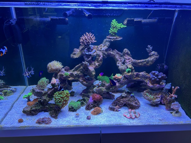

Hinzugekommen sind einige kleine Acropora ableger sowie ein Globulus Seeigel.
Anbei die IPC sowie noch 2 aktuelle Bilder.
